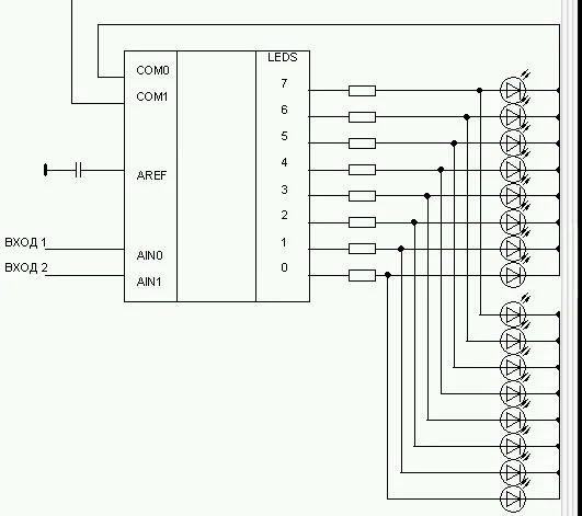

Да пожалуйста...
Правда, это схема светодиодной шкалы. Вам нужен только один светодиод.
Николай добрый вечер ! А какой в этой схеме микроконтроллер ? Например AT tiny пойдет ? И сорри за возможно очень бестолковый вопрос, но как я могу узнать из данных контроллера способен ли он обеспечить нужные мне на выходе режимы по паузам и длительности мерцания ?tehno015
Attiny 2313 хватит с головой, вам то нужно всего 1 светодиод подключить и к задать прерывания в программе. Даже attiny13 хватит.

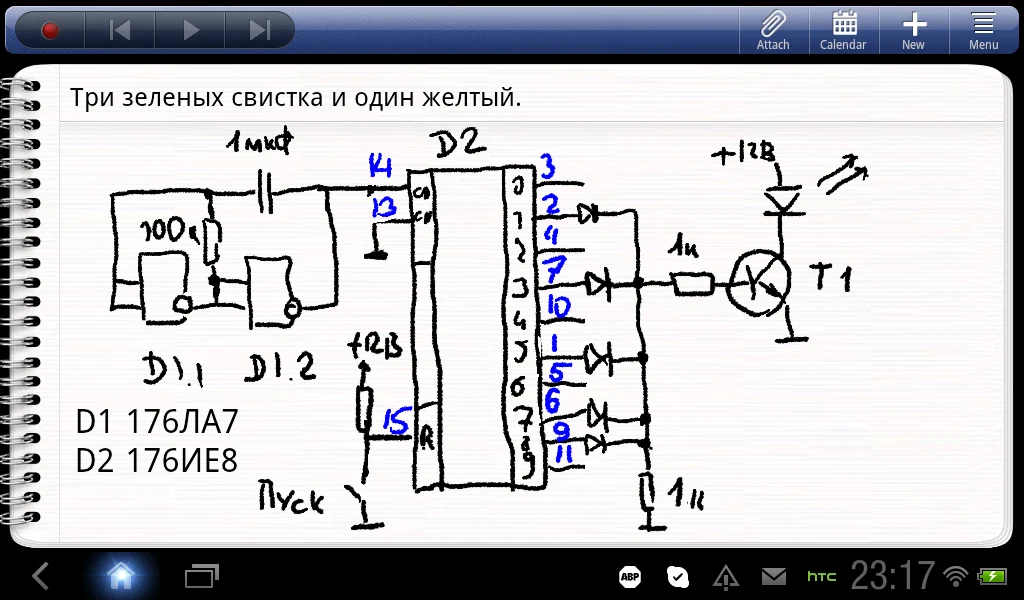

Вот и схема:
Транзистор T1 выбирается исходя из суммарного тока потребления светодиодов.

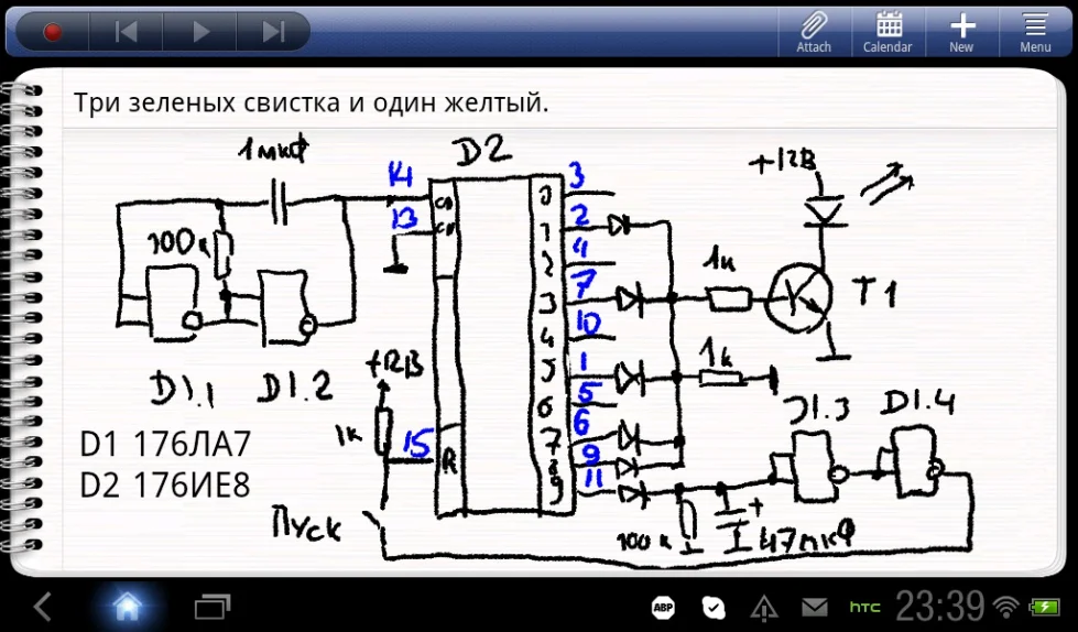

А вот эта схема реализует паузу между свистками вспышками в 6 секунд.
Вот только "различных комбинаций" не сделать...и какие это "комбинации" неизвестно.
Ну почему же...
Установкой диодов на выходе счетчика можно получить много разных вариантов. Но если надо чтобы они все хранились и переключались, тогда лучше использовать МК.
