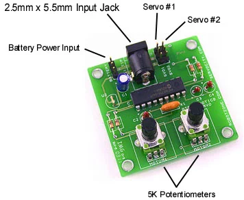

Здравствуйте, знатоки электроники!
Очень надеюсь на вашу помощь!
Ситуация: делаю т.н. слайдер для видеосъемки - примерно вот такой.
Но, собрав все комплектующие, осознал, что на этапе их поиска и покупки на разных ебэях, прозевал и не заказал один важный элемент - серводрайвер для управления скоростью и направлением вращения сервомоторчика.
Не подскажет ли кто, в каком направлении двигаться в решении этой задачки? В идеале хотелось бы, чтобы управление выглядело так: есть некий ноль, повернул ручку влево - каретка поехала влево, вернулся на ноль - остановилась, повернул вправо - поехала вправо. И, соответственно, чем дальше вращаешь ручку, тем скорость выше...
Так уж вышло, что я не технарь... Но паяльник есть ))))
Заранее, спасибо, если кто откликнется...
П.С. Серводрайвер-то я уже заказал, но приедет он теперь не скоро... - праздники...

Рассматривая этот самый сервоконтроллер, я вижу довольно нехитрую схемку - разъемы для подключения питания 4,8 - 6V (от батареек или преобразователя напряжения), микросхему, пару-тройку конденсаторов и резисторов, два переменных резистора и разъемы для подключения двух сервомоторчиков. (Причем, в моем случае, нужно подключить всего один моторчик).
У моторчика - три провода: плюс, минус и сигнальный. Плюс-минус - питание 4,8-6V. По сигнальному, насколько я понимаю, подаются некие импульсы, которые и задают направление и скорость.
Вот дальше у меня наступает ступор...
Что и как соединить, чтобы ЭТО заработало?
Может, кто-нибудь с таким сталкивался и просто ткнет носом: чувак, купи то-то и то-то и соедини так-то и так-то?

Смотря какой серводвигатель. Я не сталкивался но должна же к драйверу прилагаться инструкция. Тут похоже так, на чёрный-красный идёт прерывистый сигнал, тоесть сколько нужно сделать шагов двигателю столько сигналов и пойдёт(ну и со скоростью так же чем быстрее сигналы тем быстрее вращается двигатель) а сигнальный поидее отслеживает положение ротора, так же по шагам, там скорее всего стоит датчихолла или что то такое, а при изменении направления полярность чёрного и красного изменяются, я так думаю:D Нужно больше информации, что за двигатель(если серво то он поидее должен отслеживать угол поворота и проводов как мне кажется дожно быть больше, зде похоже обычный шаговик:D) ну и наименование драйвера или название его микросхемы.
К сожалению, бОльшей инфой по сервоконтроллеру и сервомоторчику, чем в ссылках в первом сообщении, не располагаю...
Попробую списаться с парнем, который сделал этот слайдер и попросить сфоткать покрупнее сам контроллер с разных сторон, чтобы можно было прочитать названия и номиналы деталей...
А, извини я ссылки не заметил:D Но иностранщину я не понимаю:D Судя по фотке там подключается чёрный-красный-жёлтый от микросхемы в направлении края платы:D(может и не так но сложно что то разобрать на фотке такого качества:D) Дальше поидее просто подаём питание и мотор крутится, с помощью резистора задаём скорость вращения и возможно направление:D Кстати если контроллер пока не приехал то можешь попробовать двигатель от LPT компьютера, программы управления есть в интернете.

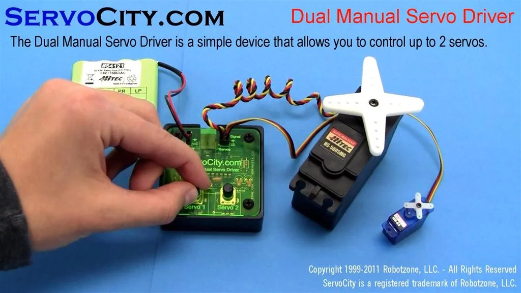

С чувством глубокого удовлетворения, и дабы тема не осталась без конкретного решения проблемы, сообщаю - я ее для себя решил :tehnari_ru_288:
Полазив по форумам различных радиомоделистов (а ведь именно они чаще всего применяют сервомашинки), обнаружил существование девайса под названием сервотестер.
После этого найти и готовые решения, и схемы оказалось делом нескольких минут.
Купил готовый за 400 р.
При наличии времени/желания/деталей можно спаять за несколько минут. Обойдется рублей в 100, я думаю.
Что получилось - в видеоролике.
Именно то, что мне было нужно.
Спасибо!
