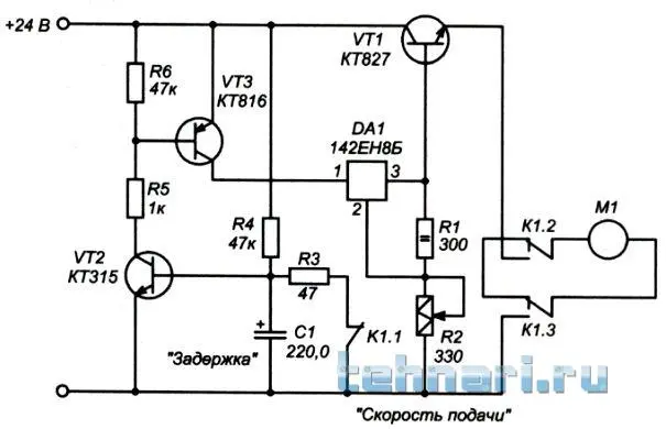

Регулятор скорости вращения двигателя подачи проволоки сварочного полуавтомата
Уважаемые . По схемке для подачи проволоки я спаял и проверил в работе. Работает очень хорошо, но есть один (для меня) недостаток. Помогите пожалуйста в нём разобраться: переменный резистор R2 330 ом. Когда я вывожу его до конца, то двигатель, конечно, замедляет ход, но, полностью не останавливается. Если придётся работать проволокой 0.6мм на малом токе, то скорость подачи довольно высокая. Как можно вывести скорость до нуля? Подскажите, пожалуйста. С уважением к Вам — Игорь
1-13.jpg:chtivo:
По этой схеме никак. Даже если заменить DA1 на ИМС с напряжением 1,8В, на выходе всё равно останется 1,3 В. Единственное как это возможно - подать на нижний по схеме вывод R2 отрицательное напряжение -9В.
ну почему никак?
если упростить схему и отказаться от стабилизатора, или по крайней мере применить параметрический стабилизатор(который, по моему мнению здесь вовсе не нужен, но я могу ошибаться), то скорость будет регулироваться от "0" до максимума.
по данной схеме мощность переменного резистора 330ом не менее 2 ватт

Думаю, КПД тут вообще не главное. Исключить стабилизатор - это вариант.
P.s. Я бы вообще делал не стабилизатор напряжения с плавным пуском, а стабилизатор тока с плавным нарастанием тока.
А как насчёт того, чтобы применить регулируемый стабилизатор, типа LM317, и сдвинуть его выход вниз одним диодом, к примеру? В качестве регулирующего транзистора здесь составной Дарлингтона, у которого напряжение открывания 1,4 вольта, думаю что одного диода было бы вполне достаточно, даже Шоттки

Не получится нужного эффекта .

ну почему никак?
наконец-то выбрал время для доработки регулятора. Стабилизатор, по вашему совету-убрал. Соединил всё, как указано по схеме (красная линия), и сразу регулировка стала то 0...до...24в. Большое Вам спасибо за совет и за схемку.
успехов вам!

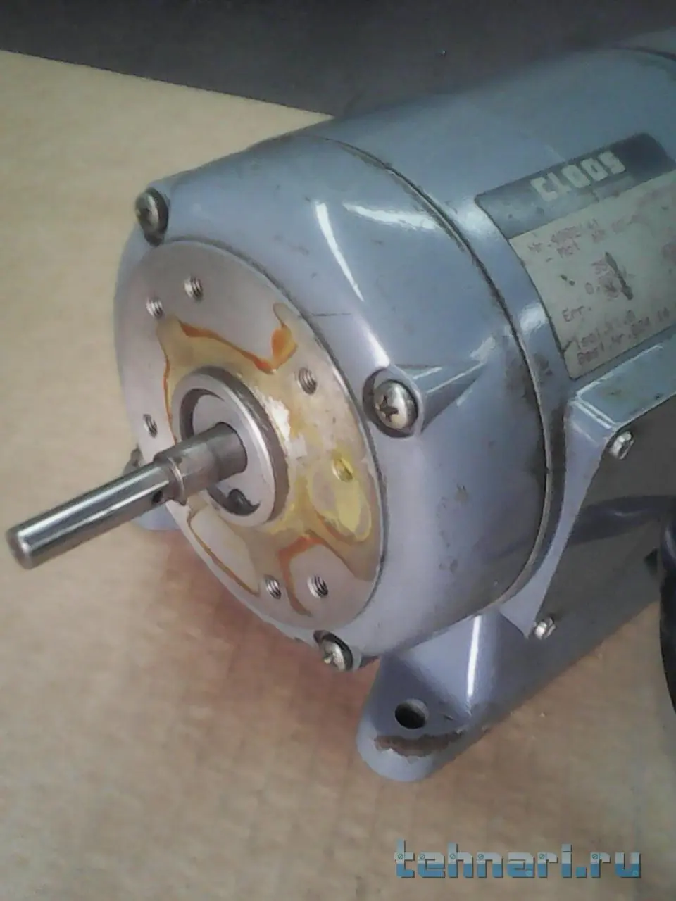

Приветствую Вас , уважаемые. У меня есть проблемка и я прошу Вас помощь разрешить ее. Какие-то времена, лет 10-15 назад мне отдали электродвигатель от сварочного полуавтомата немецкой фирмы "Карлклоос". Двигатель рабочий, но как запустить его- не знаю. Помогите пож. разобраться. В "торце" у него еще выходят два проводка. не знаю что за проводки и как их подключить. Фото прилагаю.

Двигатель, почти наверняка, постоянного тока, в параллель включены катушки статора и якорь. Провода на торце - или центробежный регулятор скорости, или датчик оборотов. На шильдике - фото нечёткое, похоже на 35 вольт. Сними эту торцовую нашлёпку и выложь фото того, что под ней.
Лучше всего в поисковике найти тип сварочника в котором стоит такой двигатель на протяжку проволоки, а уже потом поискать схему на этот сварочник.
В принципиальной схеме обязательно будет часть чертежа, или даже специальный лист, со схемой подключения.
Спасибо что откликнулись . Но мне нужна СХЕМА подключения двигателя, то есть к какому контакту что подключать, чтобы двигатель начал вращения ротора. Возможно вы сможет СХЕМУ подкинуть. Спасибо.
