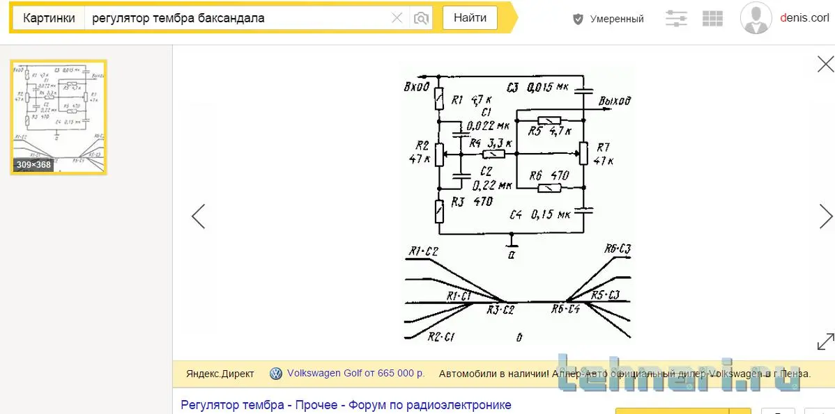

Регулятор тембра Баксандалла
Собрал я такой темброблок, но собрал на кусочках текстолита, это куча проводов и не совсем удобно, хочется облагородить, сделать Печатную плату. Я развёл плату, но она очень примитивная, хотелось бы чтобы кто-то подкинул ПП толково разведённую и желательно в стерео варианте.
вот эту? если да то сдесь самому посидеть 15 минут и отличная плата 4х4см получится

да, схема эта, у меня примитив получается, где просто проводники и пустое место, где должны быть элементы. У меня получилась плата 5 на 9 см стерео вариант. Только я рисовал её в diptrace? а не в sprint

Вот я сотворил печатку вчера, постарался максимально скомпоновать. Посмотрите, оцените и подскажите где ошибки, если таковые есть.
А если так?........
так хорошо, хоть и размером немного больше, но более скомпонована, только меня смущают размеры конденсаторов, у меня они на одной плате маленькие, зелёные, у них расстояние между ножками где-то 5 мм, а на другой плате стоят советские, в народе их "флажками" кличут красного и оранжевого цвета.
ещё мне на плате не понятно что означают надписи R2 в 3-х местах и R7 в 2-х местах?

В цепях коррекции должны стоять желательно хорошие кондёры: плёнка, мбм, и т.д. Керамику я обычно ставлю как шунт в цепях питания. Вот там им самое место.
ну это я собирал на скорую руку из того что было, "флажки" понятно что керамика, а маленькие зелёные с маркировкой типа 2A153J это какие?
посмотрел зелёненькие - это плёнка, а советские - керамика, но я их поставил, потому что не было других
