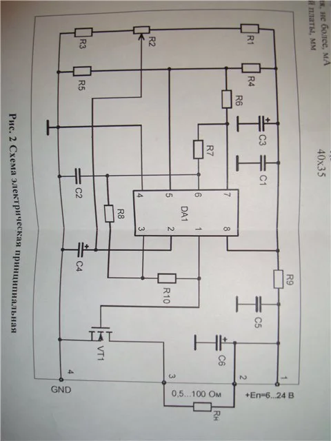

вообщем дело такое заказал купил я по-почьте регулятор вот он пришол.
теперь хочу его подключить,Но т.к. сам в радиоэлектронике не соображаю Обращаюсь к Вам всем за подсказкой. собственно что им буд регулироватся для вас думаю не столь важно (чтоб не расписывать) могу рассказать показать установку его поже в своем дневнике.
так вот- сам Я не понимаю что на рисунке изображено, вижу подключается (где указан) + плюс и все.
сам Вопрос как мне его подключить правильно что-б все регулировалось и работало как надо???
тоесть там указано 4 шт контакта обьясните мне под цифрами на какой что именно подкл. и куда что подать:)
и еще на рисунке написано 24в какого фига не понимаю я заказывал на 12В.
зарание Благодарю
Разве на схеме это написано?
Приглядитесь повнимательнее. Там написано: "+Еп = 6...24В". Это означает, что напряжение питания может лежать в пределах от 6 до 24В. Ваши желаемые 12В попадают в эти пределы.
По схеме ясно видно, что минус питания подключен к крайне левому контакту (4), далее - два контакта отведено подключению нагрузки (2,3), и последним является плюс питания (1).
