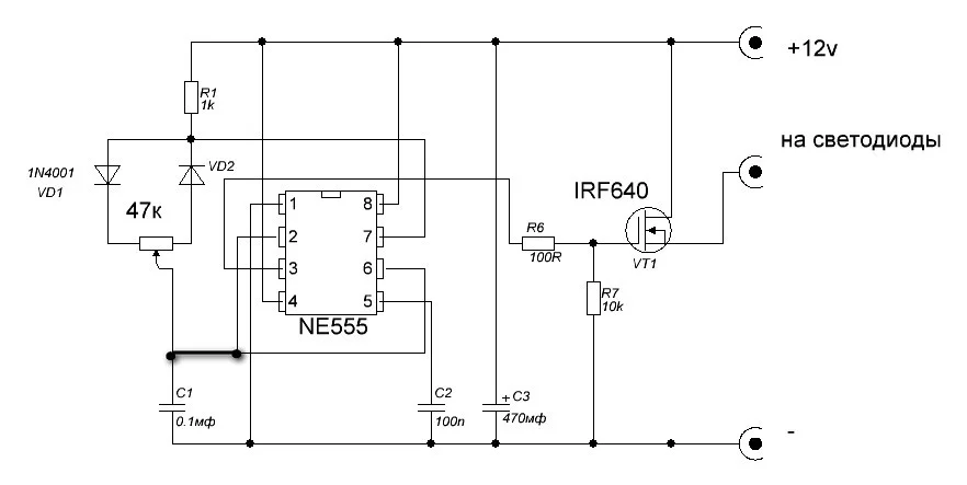

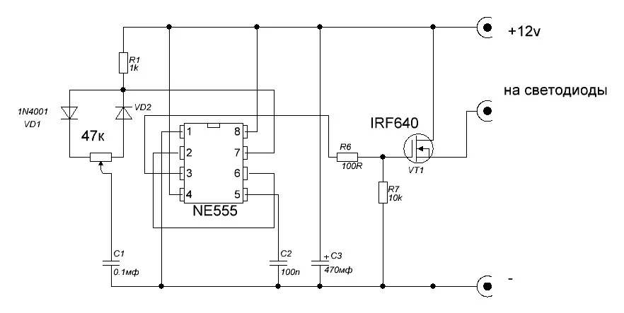

вот по просьбе одного человека сделал регулятор яркости светодиодов ШИМ обычно после замены лампочек на светодиоды в приборке штатный регулятор уже нормально не регулирует.

например на 10ке регулируется в пределах 100-70% а с этим регулятором будет от 0 до 100%

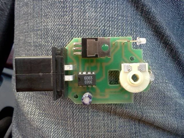

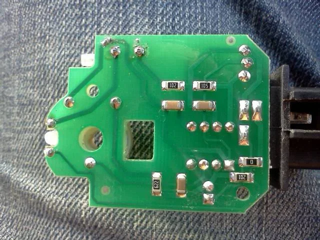

А у меня вот на ШевиНиве регулятор сдох по зиме... Точне он работает если раз 10 с него питание снимать и подавать... Схемка визуально очень похожа! Если у автора есть какие-то соображения по возможному восстановлению (мало-ли, схему знает) буду очень рад ознакомиться)
такой?
собран на u6083 вот мануал на микросхему
  • u6083b.pdf
    u6083b.pdf
    201.3 KB · Просмотры: 1,526
Внешне ну оочень похож, только в моем деталей побольше, вроде.. Завтра если не забуду расковыряю и сфоткаю.. Ато белые ночи кончились, зимой вообще постоянно темно будет.. без подсветки приборки - не комильфо, а купить пытался - так даже у диллера в наличии не оказалось((

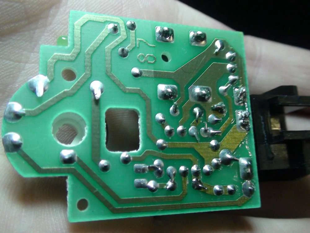

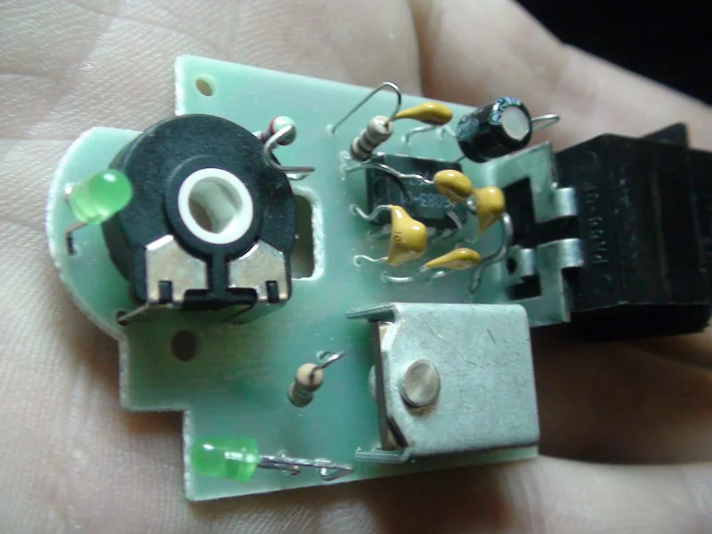

А твоя схема будет работать с обычными лампами в приборке? Ато поставил перемычку в штатном регуляторе (исток-сток), а руки так и чешутся всетаки вылечить до конца.. Штатный у меня на 6083 ,но обвязки побольше.. фото прилагается:

похоже обвязки не больше а просто тут она не smd
будет работать и с лампами и с моторчиком. ШИМ он и в Африке ШИМ

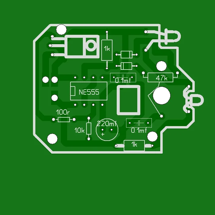

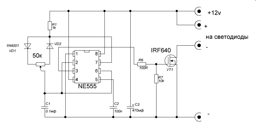

вот схема и печатка в лайоуте

Ошибка в схеме
z80, В схеме ошибка (вывод 2 и 6 надо соеденить между кондестором С1 и ползунком переменного резистора
Соответствующее испрвление нужно также внести и в пеатную плату.

да, хорошая схема, у меня от такой кулеры в системнике вот уже год крутятся.. )
и похоже, Володя прав, бага закралась.. )
А когда транзистор откроется, то будет натуральное КЗ и таймер с красивым пшиком испустит волшебный дым, на котором, как известно, работает вся электроника. Как только дым покидает микросхему - она перестает работать.
- из описальника похожей схемы, очень понравилось.. )

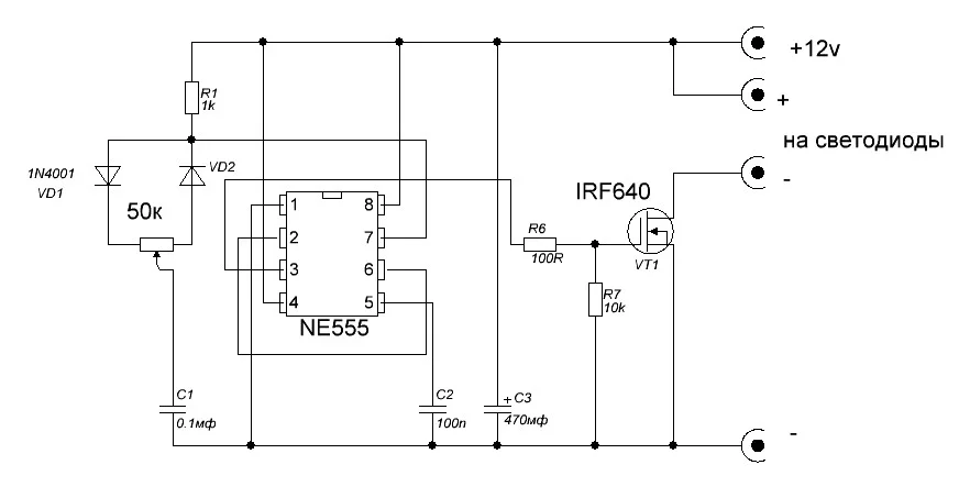

блин вы абсолютно правы. схему моделировал в протеусе а перерисовывал в сплане вот и ошибся при перерисовке
вот исправил. на плате перемычку втиснуть не удалось, так я ее изобразил синим цветом, как дорожку с противоположной стороны.
при монтаже паяется просто перемычка проводом

прошу прощения но еще нужно поставить конденсатор на 0.1мк паралельно с3 от помех
