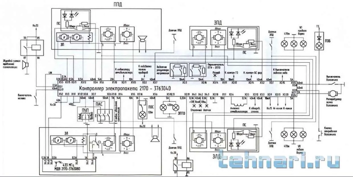

Помогите со схемой регулировки яркости, имеется блок управления светом от 2170, регулировка яркости производится кнопками +и-
Суть в том что нужен электропакет от 2170, а это переделывать всю проводку нужно. Ищу более простой способ! Ненужен мне этот блок электропакета. Нужна только схема управления яркостью с помощью кнопок, в замен реостату, реостат врезать некуда неохото. И ставить в замен перемычку тоже. Хочу сделать полностью рабочим мус. :ctivo:
Где? что?
Где регулировать?,Что за блок(описание полностью)?Что за мус?
В общем одни вопросы...
Нужно регулировать яркость подсветки в салоне, мус-модуль управления светом 2170-приора, вот.
В приоре за регулировку яркости отвечает блок управления электропакетом. А нужно мне сделать так чтобы яркостю управлять без блока электропакета, но упровлять не реостатом! А кнопками из блока управления светом!

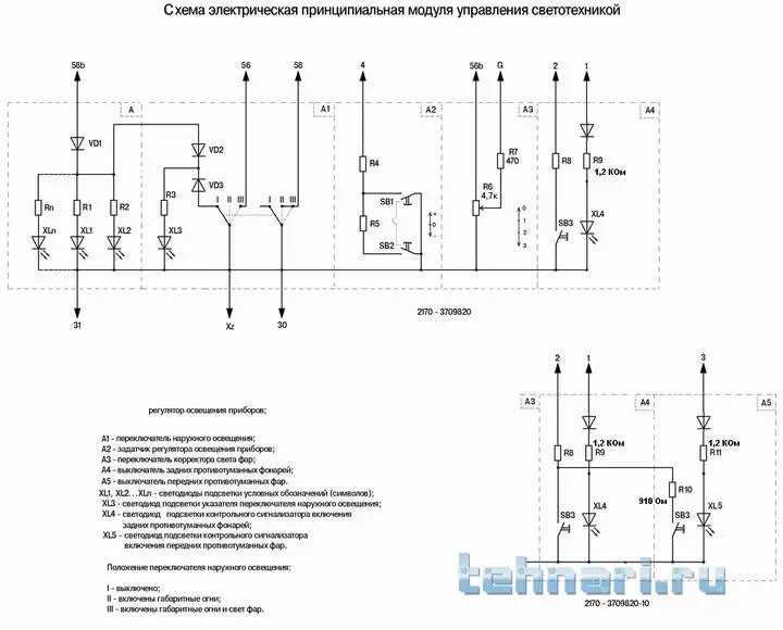

Таааак хорошо, теперь вы хотите внедрить МУС в другое авто?
И есть ли схема этого МУСа?
    29.8 KB · Просмотры: 397
Теперь подробней о Вашей задачи...
заставить работать регулировку яркости, без блока электропакета 2170. Нужна схема регулировки яркости, которая бы управлялась блоком МУС воот.
А в какую машину хотите внедрить?

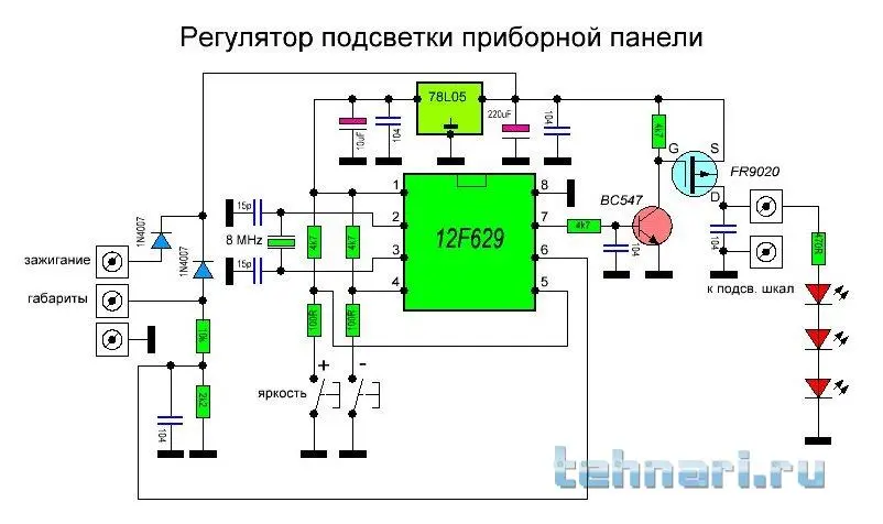

Есть ворк на драйвере как в 2110 вставить МУС
В 2110 внедряется, но нужно сделать рабочую регулировку яркости подсветки. Стандартно регулируется реостатом. Но нужно сделать работу регулировки яркости от МУСа
    24.2 KB · Просмотры: 156
Т.Е. от кнопок МУСа, может не правильно Вас понял.Но всё же посмотрите...

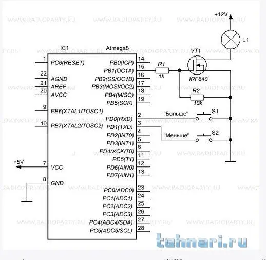

А её програмировать ненужно? И ещё вопрос здесь лампа цепляется на постоянном плюсе... А у авто наоборот на минусе сидят...
