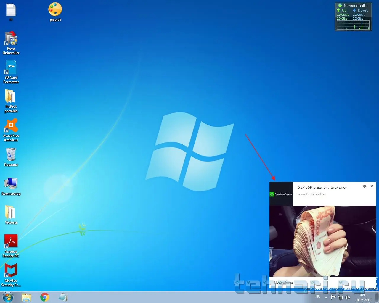

В левом нижнем углу всплывает реклама,пк стал сильно тормозить.
adwcleaner и Dr.Web CureIt ни чего не находят.
Посмотрите пожалуйста лог.

Нажмите на "шестерёнку" и отключите уведомление.
Удалите через панель управления McAfee Security Scan Plus и Кнопка "Яндекс" на панели задач.
Выполните скрипт в uVS:

Сделайте лог Farbar Recovery Scan Tool.
Откройте Блокнот (Старт =>Программы => Стандартные => Блокнот). Скопируйте в него следующий код:
Код:
CreateRestorePoint:
CloseProcesses:
FF HKLM\SOFTWARE\Policies\Mozilla\Firefox: Restriction <==== ATTENTION
Task: {42507E04-416E-4C99-857B-43CA3D267D01} - \AvastUpdateTaskMachineCore -> No File <==== ATTENTION
Task: {BB1EDF20-9A58-4346-B311-F619E960D8C6} - \AvastUpdateTaskMachineUA -> No File <==== ATTENTION
CHR StartupUrls: Default -> "hxxps://www.google.com/","hxxps://www.google.com/","hxxps://www.google.com/","hxxps://www.google.com/","hxxps://www.google.com/","hxxp://startmain.ru/"
CHR DefaultSearchURL: Default -> hxxps://www.yoycart.com/Search?SearchText={searchTerms}&catId=0&catId=0
CHR DefaultSearchKeyword: Default -> yoycart.com
CHR HKU\S-1-5-21-4256501449-1506998941-2658742729-1000\SOFTWARE\Google\Chrome\Extensions\...\Chrome\Extension: [djgdgdcfmdkficbifbnaacknblbkhhoc] - hxxp://clients2.google.com/service/update2/crx
2019-05-10 14:00 - 2019-05-10 15:21 - 000000000 ____D C:\ProgramData\McAfee
2019-05-08 12:53 - 2019-05-08 13:12 - 000000000 ____D C:\AdwCleaner
2019-04-21 14:33 - 2019-04-04 16:24 - 000000000 ____D C:\478d82b350afd3335a02b8ef9ae3e350
Reboot:
и сохраните как fixlist.txt в папку с Farbar Recovery Scan Tool. При сохранении выберите кодировку Юникод!
Отключите до перезагрузки антивирус, запустите FRST.EXE/FRST64.EXE, нажмите один раз Fix и подождите. Программа создаст лог-файл (Fixlog.txt). Прикрепите его к своему следующему сообщению.
Компьютер будет перезагружен автоматически.
Очистите кеш и cookie в Хроме.
