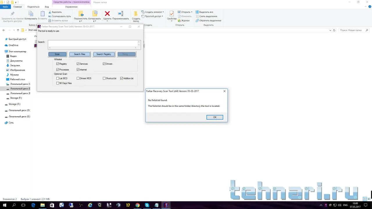

Других Браузеров у меня нет вот скрин. ТХТ файл ненайден хотя в той же директории находиться. Не выполняется как будто этот скрипт

если в предыдущий раз выполнился, значит и в этот раз должен выполниться.
обратите внимание, чтобы правильное имя файлу скрипта было присвоено.
fixlist.txt
Готово вот пожалуйста
задача и ключи в TaskCache очищены
HKLM\SOFTWARE\Microsoft\Windows NT\CurrentVersion\Schedule\TaskCache\Plain\{9F420210-025F-4246-AD19-361ABC471049} => key removed successfully
HKLM\SOFTWARE\Microsoft\Windows NT\CurrentVersion\Schedule\TaskCache\Tasks\{9F420210-025F-4246-AD19-361ABC471049} => key removed successfully
C:\WINDOWS\System32\Tasks\vnovostyahnethewol => moved successfully
HKLM\SOFTWARE\Microsoft\Windows NT\CurrentVersion\Schedule\TaskCache\Tree\vnovostyahnethewol => key removed successfully
что сейчас с проблемой?
Пока что молчит будут пробелмы создам новый топик СПАСИБО!!!:apl::apl::apl::apl::apl::apl:
