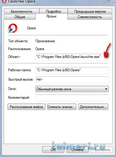

Щёлкните мышью,правой кнопкой по значку Мозиллы и выберите Свойства,там должна быть примерно такая картинка(у меня Опера),так вот после запускающего файла ничего не должно быть написано,как показано.Обычно всякая хрень дописывает свой хвост.Если этот хвост есть-из папки Мозиллы отправьте на рабочий стол значок запуска,а этот,что сейчас,удалите.

Нет, ярлыки не заражены, (я забыл написать, первое что проверил - это ярлыки.)
