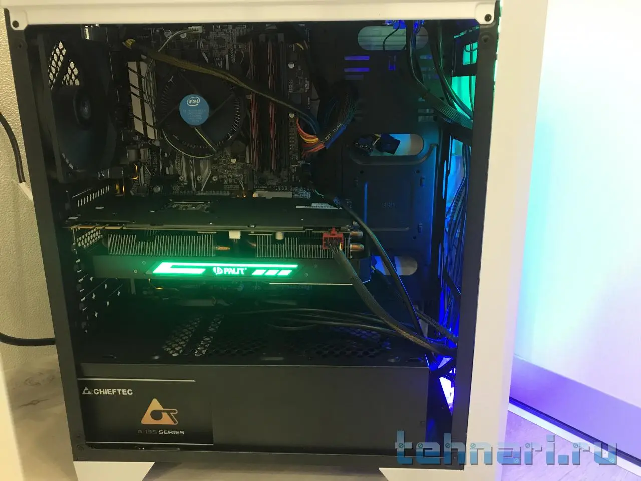

Ситуация следующая - от майнинг фермы осталось большое количество комплектующих, надумал собрать себе из них средних параметров ПК.
Докупил простенький корпус и запихнул туда имеющееся оборудование:
1. Материнская плата ASUS Prime Z270-P
2. Процессор Intel Celeron G3900 BOX
3. Видеокарта Palit GeForce GTX 1070 JetStream
4. БП Chieftec APS-850CB 850W ATX Bronze
5. SSD ADATA 2.5" Ultimate SU700 120 Гб
6. ОЗУ Crucial DDR4 8Gb (2x4Gb) 2400Mhz pc-19200 Ballistix Sport Red
И всё бы ничего, но есть пара моментов относительно которых хотелось бы получить Ваши рекомендации.
1. Как верно организовать обдув?
На текущий момент 1 кулер стоит в штатном месте.
БП стоит внизу корпуса кулером вниз.
По инструкции к корпусу - над БП крепится ещё двойной кулер, НО... необходим ли он в текущей ситуации?
Ведь прямо над ним будет стоять видеокарта? и расстояние между ними будет совсем небольшое.
ФОТО:
1. Корпус
2. Установка двойного кулера из инструкции
3. Системный блок в сборе
2. Что прежде всего (и что второстепенно) необходимо обновить в комплектующих для приведения ПК в более менее игровое состояние?
Заранее всем большое спасибо за советы! :wo:

Спереди,если есть возможность поставить 120-140 мм кулер и хватит...Интересный комплект-Селерон 3900+1070:)) Ещё хлеще чем у меня 4150+1660...
Спереди, имеется в виду где подсветка корпуса? за передней крышкой?)
По комплекту - для майнинг фермы он круче проц и не нужен был просто tehno015
Открыть все перфорации и установить один на выдув 140х140 на заднюю или верхнюю крышку.
Система не огонь, так что этого хватит вполне....
А на эту "бандуру" на инструкции забить?
Сверху кстати на корпусе имеется штатная "дырка" и магнитная накладка в виде сетки tehno009
Нет, если у тебя в корпусе пара 2080ти и 9900к разогнанный до 5 ггц, там уже надо создавать другую схему, но для твоей конфы будет вполне достаточно то что я советовал выше.
Благодарю за разъяснения
Заменить процессор на i5 или i7 шестой или седьмой версии https://www.asus.com/ru/Motherboards/PRIME-Z270-P/HelpDesk_CPU/ охлаждение процессора в этом случае нужно будет заменить на более продуктивное, добавить ещё такую же планку оперативной памяти и будет система огонь! Можно добавить жесткий диск на терабайт для установки игр. По охлаждению, спереди на вдув установи одну вертушку на 120 или 140мм., и такую же на выдув сзади.
Спасибо за информацию :apl:
