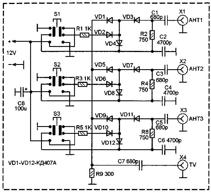

Всем доброго времени суток! Посоветуйте пожалуйста, кто в курсе, что можно придумать, чтобы коммутировать (переключать) 2 антенных, 75-оммных кабеля? Как то обычным реле не хочется такое делать из за потерь, да и не предназначено оно для ВЧ. Нужно чтобы именно на выбор было -или- -или-. Иначе бы можно было обойтись сплиттером.

Ищите коаксиальное реле, типа РЭВ15

Это дело прекрасно коммутируется диодами без всяких реле. Таким приблизительно образом:
    42.6 KB · Просмотры: 1,326
У меня в похожем переключателе (схема другая, но принцип тот же) с диодами КД409 было 3-4 дБ. Если повезет раздобыть p-i-n диоды, потери будут значительно меньше.
