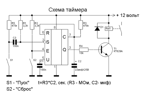

Подскажите, пожалуйста, простую схему реле отключения нагрузки. Нагрузка 24В. Питания реле отключения тоже на 24В DC. Интервал 5-15 секунд. Хотел купить готовое реле, а они либо все большие, либо дорогие. Главное чтобы схема была надежная.

Реле времени на отключение клапана. Тоесть задумка такая. Я тактовой кнопкой включаю клапан подачи воздуха. Тем самым после нажатия на СТАРТ должен включаться таймер отключения. На сколько таймер пока не знаю, поэтому хотелось бы регулировать (хотябы выпайкой и впайкой элементов схемы) в пределах от 5-10 секунд.
На NE555..

Небольшое уточнение к схеме СветLANы:
Питать основную схему таймера надо через стабилизатор, например КРЕН8В. А верхний по схеме контакт реле подключить непосредственно к +24В.

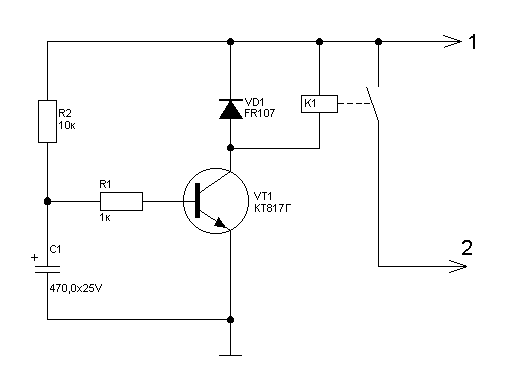

Онли фор ю! Две мега простых схемы. Угощайся.
    2.7 KB · Просмотры: 28,229
Спасибо большое! Попробую спаять:)
В чём отличие? А ты что, не видишь? В первой схеме два транзистора, а во второй один! Но принцип действия у них один. Бери с одним транзистором. Экономия на лицо. Запитать от 24 в конечно можно.
