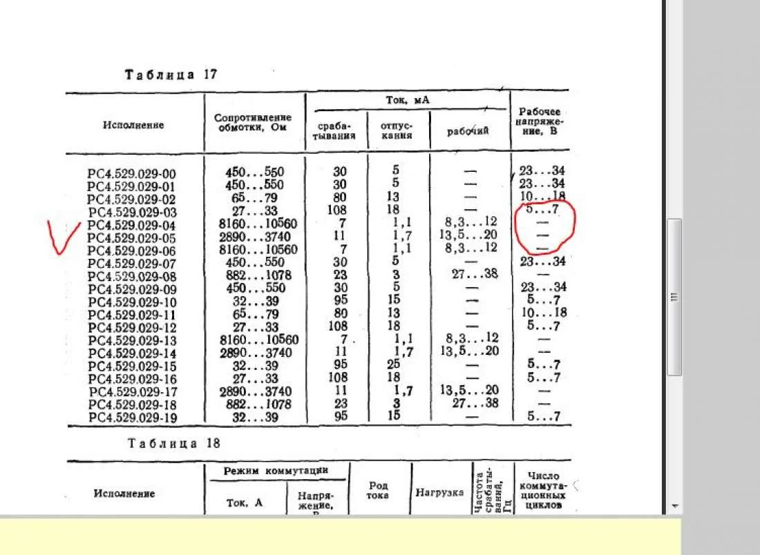

Ребята помогите пожалуйта определить рабочее напряжение реле рэс9 по паспорту :РС 4.529.05. Поиск в интернете результатов не дал.И еше вопрос как определить паспорт или параметры реле по надписям на корпусе??
    45.2 KB · Просмотры: 13,014
Дело в том что в схеме был написан именно этот паспорт но мне бы знать диапазон рабочего напряжения

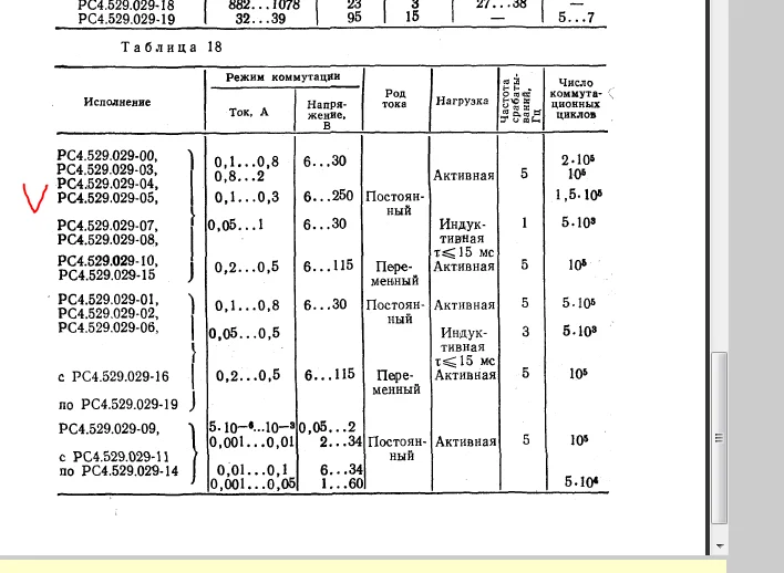

Ну так там же всё есть , надо просто внимательно смотреть .
    84.1 KB · Просмотры: 10,838
Значит надо ориентироваться по току срабатывания , чтоб он не превышал допустимые значения.
