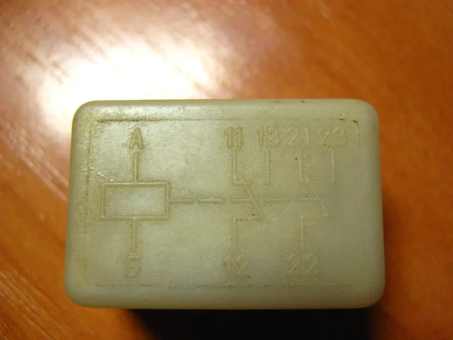

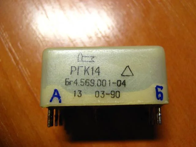

Здравствуйте всем!Имеется вопрос - какой комутационный блок для усилителя можно собрать на реле РГК14 (http://www.trigger.ru/include/rgk14.pdf) ?Имеется 2 шт таких реле и мне б желательно схемку попроще и желательно переключение между двумя источниками сигнала.Была такая задумка просто поставить переключатель,чтобы просто подавал напряжение на обмотку реле и включал и выключал его,тем самым переключая сигнал между двумя источниками - можно ли так сделать?И еще - я чес слово так и не понял - какое напряжение необходимо подавать наданные релюхи?
    22.9 KB · Просмотры: 1,293
    23.2 KB · Просмотры: 1,680
...просто поставить переключатель,чтобы просто подавал напряжение на обмотку реле и включал и выключал его,тем самым переключая сигнал между двумя источниками - можно ли так сделать?
Так и делается!
Ваше реле на 27В

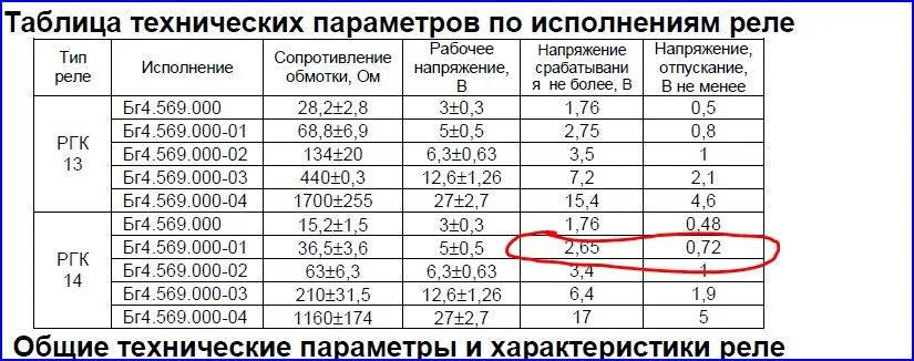

Область применения этих реле ограничена их техническими характеристиками на скрине указано , напряжение срабатывание и отпускания , в принципе это специфичные устройства коммутации . Мне добавить по этому поводу больше нечего . Может кто то другой выскажет свои соображения.
