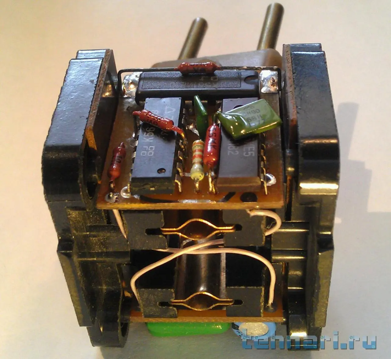

Реле времени на 15 часов с коммутацией нагрузки до 100 Вт (0,5 А) предназначено для отключения маломощных зарядных устройств щелочных аккумуляторов. Изготовлено оно на основе счетчика импульсов сетевой частоты 50 Гц на отечественных КМОП ИМС К176ИЕ5, К561ИЕ10, К561ЛА9, тиристорном ключе КУ228И и диодном мосте КЦ407. В связи с тем, что развязка от электросети не требуется и устройство потребляет очень малый ток, блок питания выполнен по бестрансформаторной схеме.

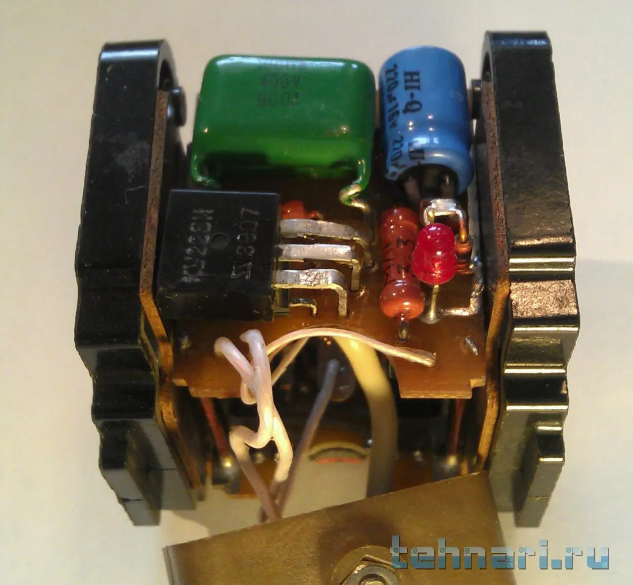

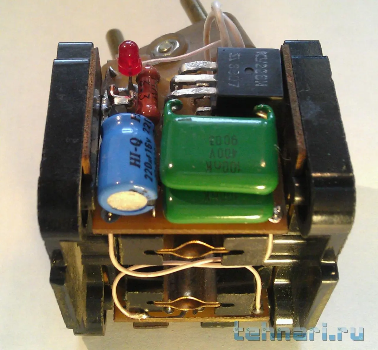

Вся конструкция размещена на двух печатных платах и скомпонована внутри тройника, выпускаемого отечественной промышленностью:

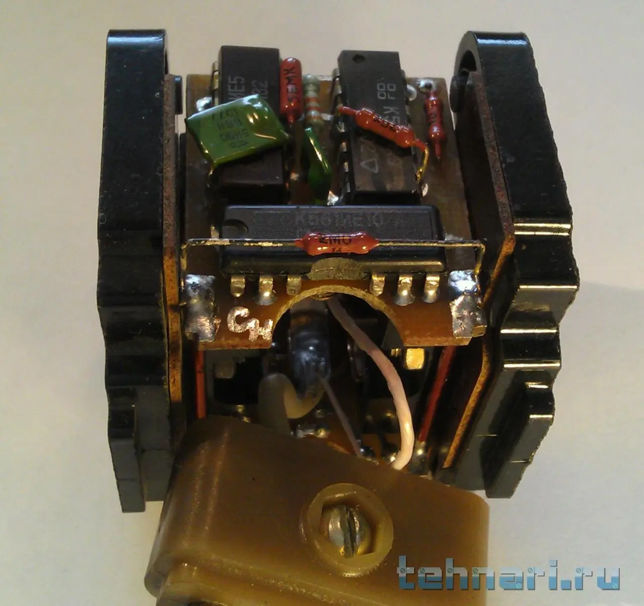

В связи с катастрофической нехваткой места внутри корпуса, лепесток тиристора пришлось отпилить, а часть корпуса К561ИЕ10 сточить.

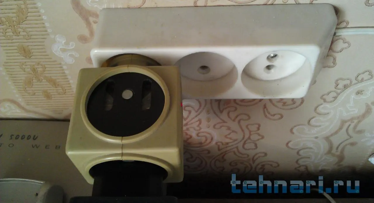

Внешний вид устройства в работе:
Давно, в безоблачном советском детстве, демонтируя с донора весьма дефицитную в нашем тогдашнем пространственно-временном континууме микросхему 157уд2, обломал ей две крайние ноги. Горю моему не было предела, пока папа не пришел с работы и не пошваркал по корпусу надфилем, обнажив огрызки выводов, к которым уже можно было припаять проводки, и - чудо! микросхема заработала.
Не забуду РУ10 )))
В АОНе новенькая держала память пару часов. Нашёл в ящике с болтами на работе замасленную и безногую. Запилил, запаял. Уложил её в ту же постель ;) Двое суток держала на том же кондёре!
И было это 25 лет назад.
Моё реле проработало тоже очень долго, но накрылся тиристор - стало пробивать на пиках синусоиды.
В те годы изыскать КУ228И было нереально, потому купил несколько штук на более низкое напряжение, а потом выбрал из них один, который держал сеть нормально. Другие тиристоры в эту схему не идут, т.к. имеют либо бОльшие габариты, либо бОльший ток отпирания.
Недавно у одного омского поставщика совершенно случайно обнаружил в наличии эти тиристоры и скупил все 3 штуки. Сегодня запаял его на место и теперь наслаждаюсь работой устройства. А за одно появился повод для воспоминаний. :)
