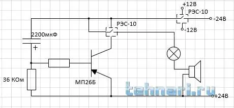

Добрый день уважаемые форумчане! Пришёл к вам с просьбой о помощи! Суть проблемы такова: на данной схеме +12 и -12 вольт это питание которое подается для включения самого реле времени питающиеся от 24 вольт. Само реле времени если 12 вольт подаются на протяжении 3х минут должно сработать и подать питание на реле которое замкнет цепь питания сигнальной лампочки. Но схема не функционирует так как надо(то есть вообще никак). Мог бы кто нибудь помочь с приведением в рабочее состояние.

...схема не функционирует так как надо...
А как она функционирует?
Если перемкнуть коллектор с эмиттером, реле включается?
Если отпаять конденсатор, реле включается?
При таких номиналах резисторов в цепи базы (200 Ом и 43 кОм) и питании 24 вольта, напряжение на конденсаторе никогда не достигнет напряжения необходимого для открывания транзистора, даже германиевого.
А что здесь вообще делает резистор на 200 Ом.?!?! Разряжает конденсатор? Делает транзистор постоянно закрытым? Соглашусь с предыдущим постом. Эта схема работать не будет, так как транзистор постоянно закрыт. Ошибка в номинале резистора или в самом его наличии. Отпаяйте его и посмотрите, что изменится....

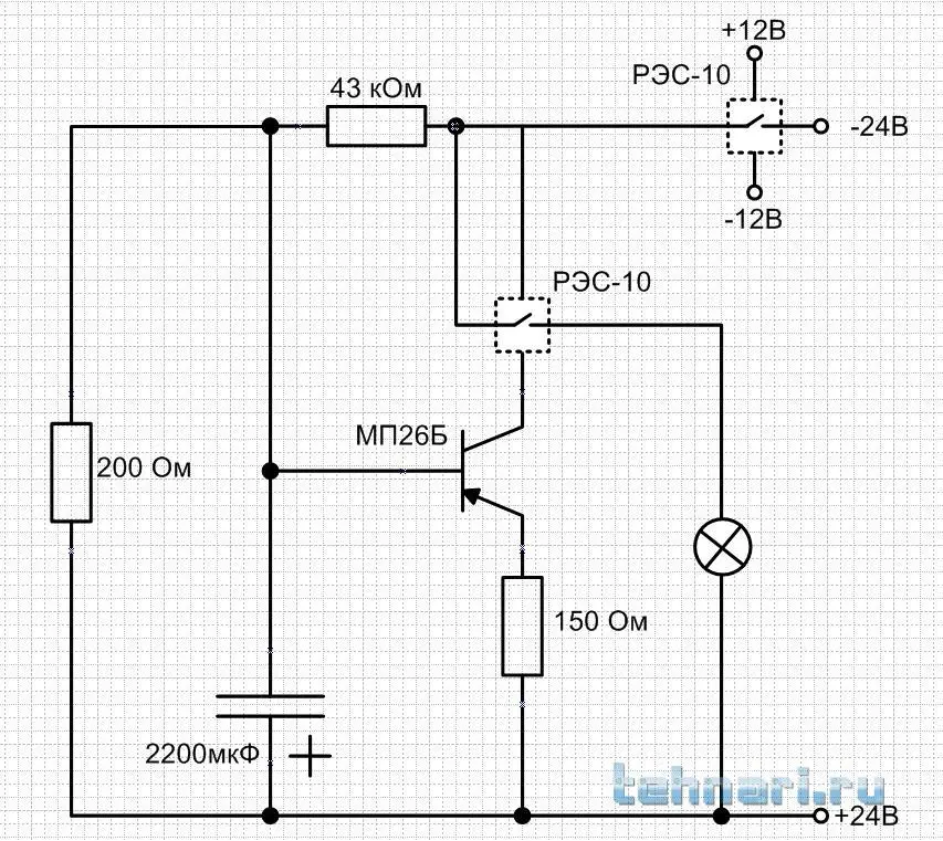

А может кто нибудь приблизительную схему накидать?
Дело в том что я особо не разбираюсь в этом, так сказать начинающий))
Получилось как-то так, после появления 12 вольт на управляющих контактах реле через 2 минуты сработает звонок и загорится лампочка.

Опять что-то не то, резистор и конденсатор надо поменять местами. Какой номинал второго резистора ?... :(
Не, в этот раз всё нормально. Безноминальный резистор м.б. 1-3 кОм. Он нужен для ограничения тока через базу в момент включения реле.
Единственное что меня смущает - это два питания в такой простенькой схемке. Никак нельзя было обойтись одним?

Два питания самого смущает. Можно одно 12 вольт и без всяких реле ... :)
А потом, что он хочет услышать в динамике при такой схеме, тем более последовательно с лампой. Подать просто напряжение, без генератора ?... :)))

По нарисованной схеме разряженный конденсатор имеет минимальное сопротивление и реле включится сразу , по мере зарядки сопротивление увеличивается и реле отпустит.

Он имеет ввиду Закон Ома. Сопротивление разряженного конденсатора стремится к "0". Схема в данном случае будет работать на оборот. При подаче напряжения транзистор откроется, по мере заряда конденсатора закроется, но постепенно так же и будет тухнуть лампочка, потому как нет порогового элемента ... :)
Возможно, имелся ввиду зуммер. :)
По последней схеме, автор не прав в своих наблюдениях. Реле времени сработает наоборот. Сначала сработает, а потом отпустит.

Леонтий и я о том же говорил выше, ну это не большая беда, инверсный контакт реле и все ... :)))

Два питания необходимо потому что зумер и лампочка питаются от 24 вольт, а 12 вольт поступают от лампы которая является индикатором работы компрессора. Т.е если лампа 12В горит дольше чем две минуты загоряетя лампа и издается звуковой сигнал.

Схема собиралась из того что было , точнее она уже давно была собрана но не работала и её забросили. На данный момент она полностью выполняет свои функции , реле срабатывает как надо (через две минуты срабатывает реле подключенное к коллектору транзистора и замыкает цепь питания сигнализации), когда 12 вольт пропадают реле отпускает.
