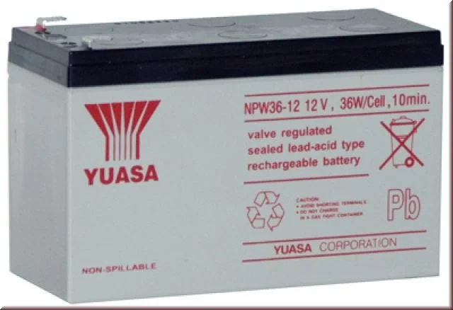

Ремонт аккумулятора
Подскажите, в ибп перестал работать аккумулятор, его я конечно заменил, но можно ли сделать старый? Проблема в том что он не заряжается держится напряжение 5-6 вольт, аккумулятор 12вольт 7 а\ч. Можно ли его сделать как нибудь? И еще вопрос, заряжать его я пробовал от ибп(там предусмотрена зарядка таких аккумуляторов), но так как ее я отдал, можно его пробовать заряжать от авто акум. зарядки, 12 вольт, ток от 1-го до 8ампер(точно не помню до сколки но точно с 1-го).
аккумулятор там не обслуживаемый, и если уж он умер то, и лезть в него не стоит.
по делу, то существует несколько методик восстановления, в зависимости от состояния акб. сколько лет акб? если акб достаточно старая 3+ года то, то возможно осыпание свинца с пластин и ему уже ничего не поможет.
1й способ многократная зарядка малым током с перерывами
2й способ промытие аккумулятора специальным раствором, и последующей смене электролита, что кстати потребует разгерметезиции батареи в следствии чего ей будет нежелательно и вредно пользоваться в домашних условиях.

Если напряжение 6 вольт, то наиболее вероятны два сценария:
1) Аккумулятор с замкнутыми банками - включаешь на автомобильную зарядку и первые десять минут поминутно нежно гладишь его со всех сторон. При малейшем признаке местного перегрева выключаешь и выбрасываешь.
2) Севшие пластины - заряжаешь автомобильной зарядкой, разряжаешь до упора мощной нагрузкой, например фарой дальнего света, пока не погаснет полностью, снова заряжаешь и снова разряжаешь. После трёх-пяти повторений обычно восстанавливается, хотя часто сильно падает ёмкость. Больше пяти-семи циклов делать бессмысленно. Можно собрать зарядку асимметричным током, помогает значительно лучше.

Номинальный режим заряда большинства аккумуляторов - 15 часов током 1/10 ёмкости в ампер-часах, то есть в твоём случае 0.7 ампера. Малым током - ещё втрое меньше, то есть 0.2-0.3 ампера. Я предпочитаю всё-таки тренировку по принципу полного заряда-разряда.
Вот такой у меня аккумулятор yuasa npw36-12
А если 1 ампер? Так как 0.7 мне не от куда взять. Или может можно как то из 1ампера 0.7 пустить на зарядку, а остальное еще куда нибудь, но так что бы не трогать зарядку.
Асимметричный - включаешь его просто к трансформатору на переменку 20 вольт, в одну сторону(в зарядном направлении) через диод и конденсатор на несколько сот микрофарад (кажется в пределах тысячи), в обратную (на разряд) - через диод и большое сопротивление. Надо считать, идея в том, что в зарядном направлении он должен получить импульс сильного зарядного тока, для такой ёмкости аккумулятора в районе 10-15 ампер, а потом примерно десятую часть полученного заряда разрядить малым током. Разработка кого-то из известных фирм начала семидесятых годов, я пользовался...
Эти поддерживают быстрый заряд током в районе 4 ампер за 3 часа, так что от 1 ампера ничего страшного не случится.
Тоесть можно смело ставить на 1 ампер и заряжать, но вопрос сколько?
Если зарядник стабилизирует именно зарядный ток, то 10 часов. Аккумулятор должен получить свою полуторную номинальную ёмкость в виде заряда, отсюда и считай...
Значит как освобожусь попробую поставить если греться не будет то оставлю заряжаться и отпишусь.
