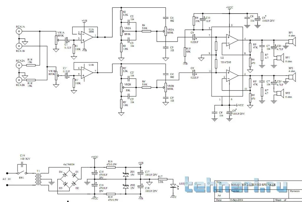

В колонках microlab solo 1 появился шум и треск , других звуков не выдает, по советам с других форумов заменил конденсаторы (C15-16, С17-18) и микросхему tda 7256
Гул не прекратился , только стал реагировать на регулировку басса и громкости..
Подскажите что делать дальше????
