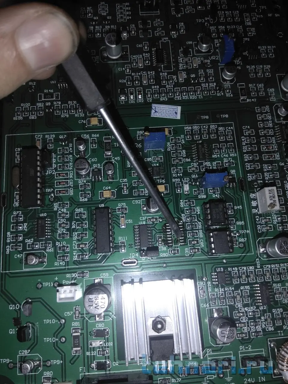

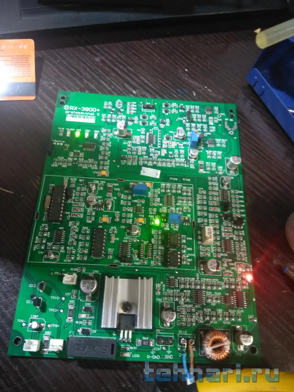

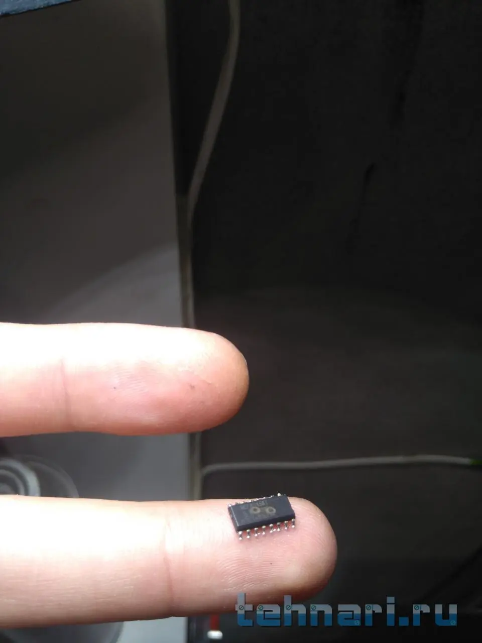

Приветствую, в антикражных воротах сгорел smd элемент NXP HEF4046BT TnD16294 при регулировке, выпаял его, плата работает, но теперь нужно его впаять, в просторах торговых площадок не могу его найти. как быть? кто что подскажет? или аналоги?
Ищи по этому названию, на просторах инета- валом!
, Да искал, нащел в АлиЭкспресс похожий ключь, но не знаю подойдет ли он, я нашел с окончанием TnD16184, но я не знаю подойдет ли он ?
Вам же ответили по какой маркировке искать, Вас интересовать должно только - "HEF4046BT"
