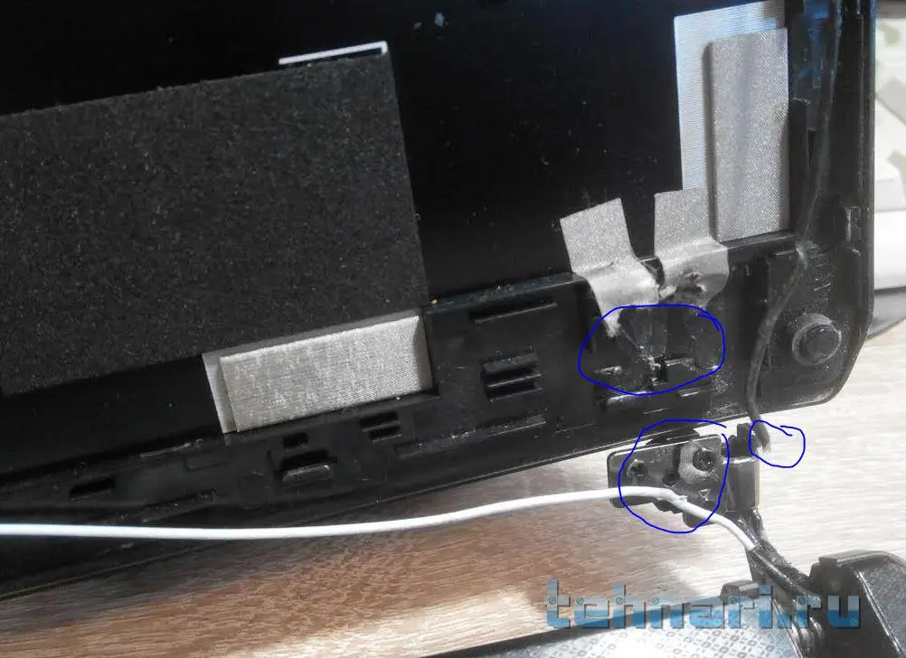

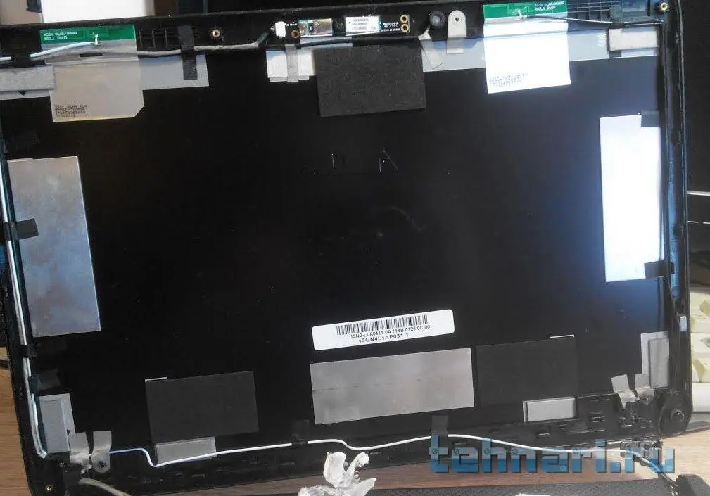

Всем привет, на днях уронил ноут (у меня Asus U31SD). Сломались крепления крышки и вырвались крепления петли из крышки.
Разобрал верхнюю крышку - конструкция оказалась весьма хлипкой. К тому же петли сделаны так, что в момент закрывания/открывания петли перетирают проводки.
Возникло несколько вопросов:

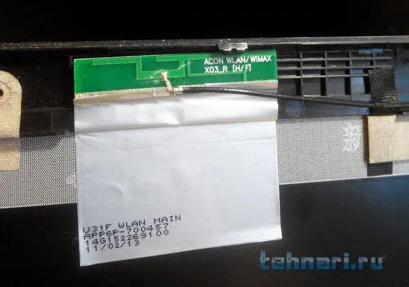

1. Не могу понять, что за черный проводок (он у меня перетерся). Ведет к плате с надписью WLAN/WIMAX
2. Чем посоветуйте приделать петлю к крышке? Думал эпоксидкой (у меня эпоксидный пластелин), но петля металлическая - сцепление будет не очень. И нагрузка там в момент открывания/закрывания серьезная - нужно чем то усилить...
Буду рад советамtehno015

1. Это волновод антенны Wi-Fi. Его нужно заменить.
2. Вы же теперь конструктор - Вам видней. ;)
Если честно, утьтрабуки меня вообще не вдохновляют кроме тех, у кого корпус силуминовый.
1. Спасибо!
2. Нет, это не про меня, поэтому и спрашиваю)
Сломались крепления крышки и вырвались крепления петли из крышки....
около месяца назад был в ремонте аналогичный случай.
ничего умнее чем просверлить корпус насквозь и таким образом винтами(впотай) прикрепить петли экрана к нижней части корпуса, придумать не получилось - дерзайте :)
Да, наверное лучшее решение!
