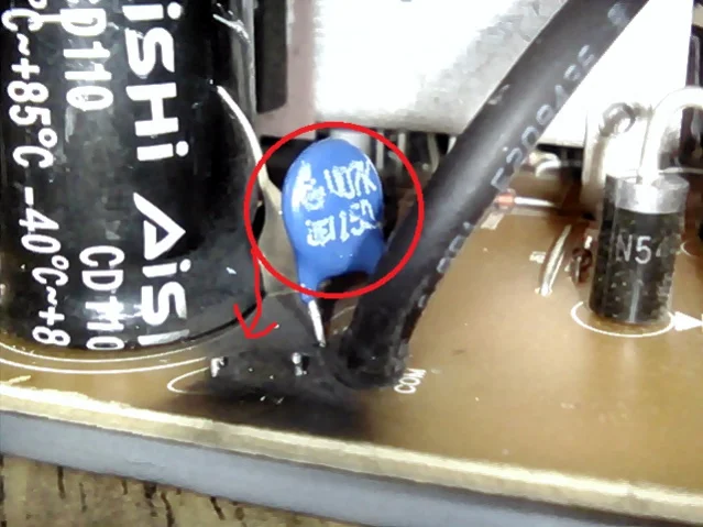

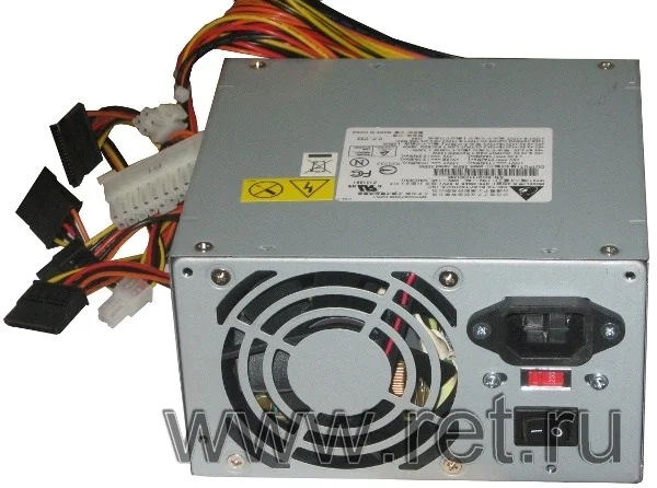

Есть вот такой китайский блок
ATX Delta Electronics GPS-350AB-B
который мне отдали, тут две поломки, одна типичная-вздутые кондеры, а другая это если я правильно понимаю высоковольтный конденсатор
там где выгоревшее место стоял такой же как отмеченный на рисунке кондер! вот собственно сам вопрос можно ли запускать блок без него (предварительно заменив вздувшиеся конденсаторы) и если нет, то что туда поставить!?

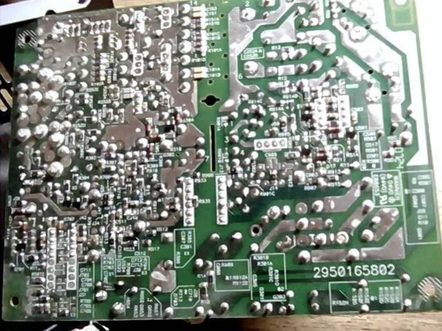

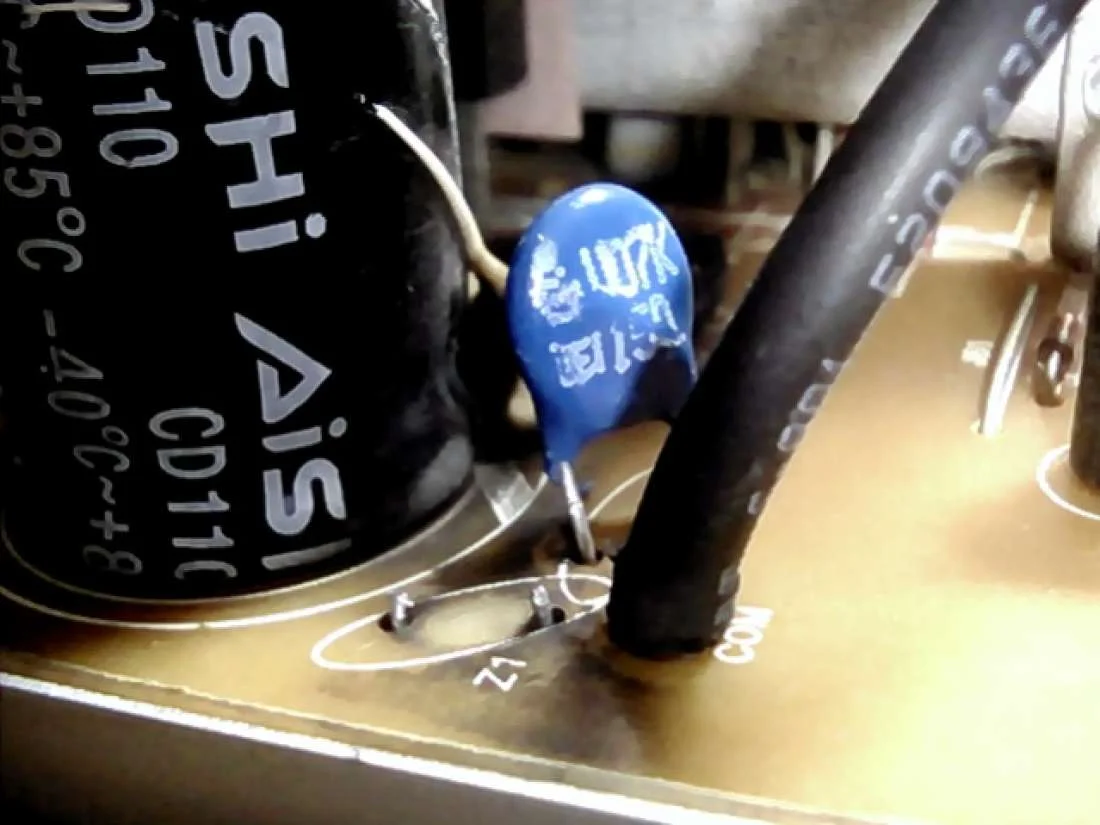

Вы хотя б протрите это место (обугленное) и сфоткайте еще раз, разве так поймешь + общая фотография платы.
фото через 5 мин. будет!
схемы данного бп в нете не нашел...

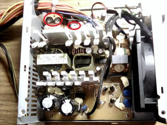

менять на аналог... смотреть маркировку или выпаять из другого БП
конденсаторы отмеченные красным вздутые!
вот может пригодится ШИМ там UC3843, дежурка dwa102
Я думаю ничего не случится, без этого конденсатора.
откапал в нете что это никакой не кондер, а варистор! а назначение его "Защита электронных схем от перенапряжения. Варистор поглощает высоковольтные скачки напряжения. "
Я тоже так подумал.
да, но это не так, это варистор! и он там стоит походу вместо предохранителя! т.к в данном блоке я не увидел ни одного предохранителя, а судя по его функциям он замещает эти самые предохранители!
Ничего себе и не подумаешь - так на кондер смахивал. Но все равно можно без него - если с сетью в порядке (Я еще думаю - от чего это конденсаторы вздулись - может, думаю перенапряжение было).
да, там где я это нашел тоже все были в замешательстве насчет кондера! с сетью-то все в порядке, но в целях безопасности можно ли поставить вместо них предохранители!?
Нет такое врятли пройдет - нужно схему смотреть. Я примерно нашел импульсник - там варистор парал-но сети подключен - следовательно нельзя предохранитель. Тем более, что предохранитель не защищает от перенапряжения.
понятно, а со вторым что делать? выпаивать или нет, вот в чем вопрос!
Я думаю его не надо трогать вообще (конечно все зависит от схемы).
Сдаётся мне, что это варистор...
