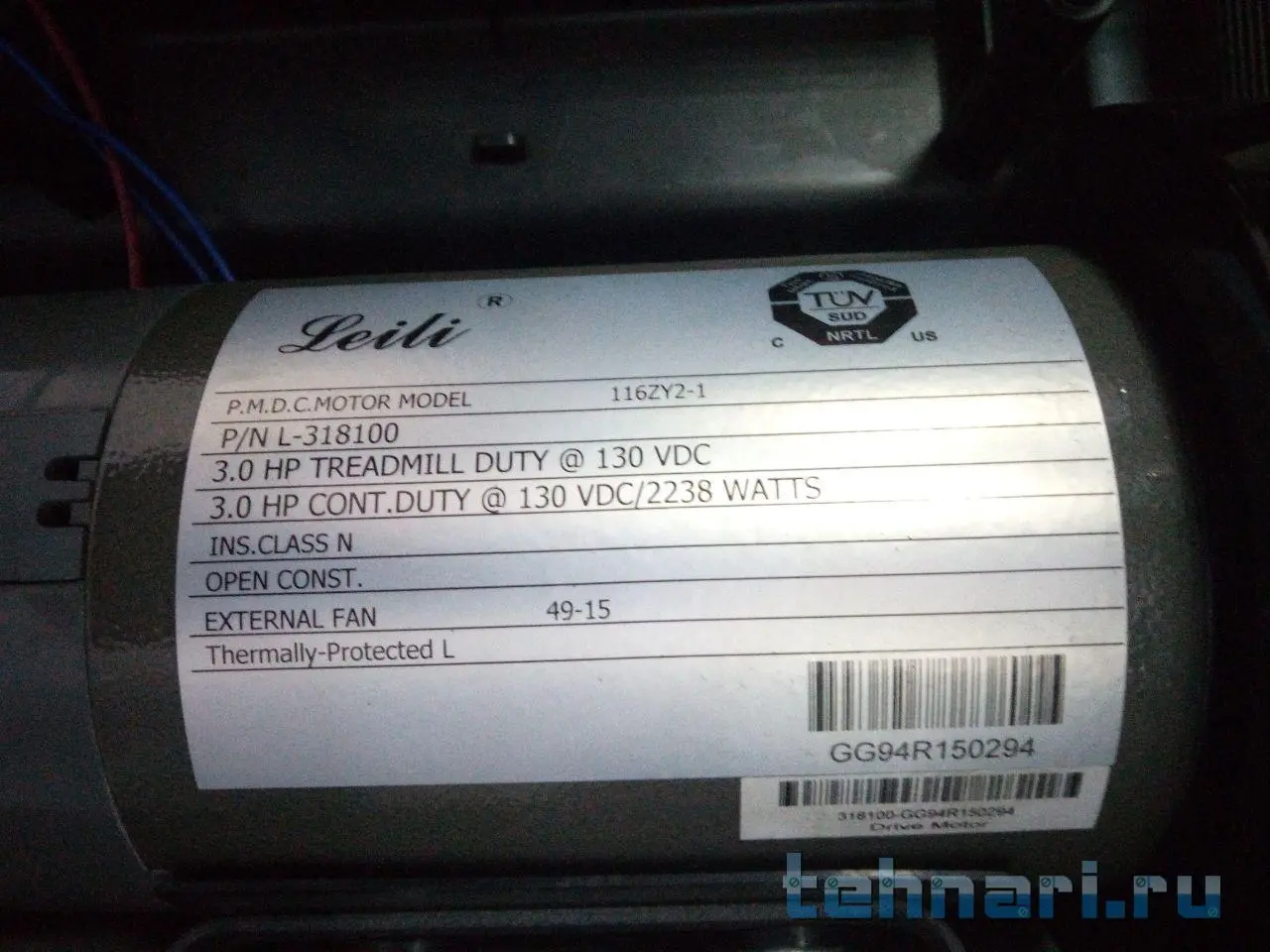

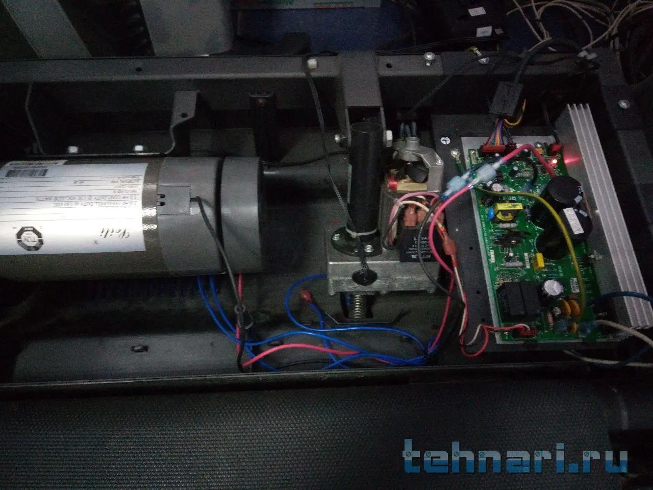

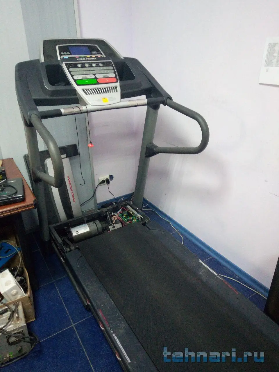

Знакомый поменял двигатель на купленной б/у дорожке. Он на 30% мощнее оригинального.
Проблема в том, что на малой мощности - обороты плавают и при сопротивлении движения полотна может остановится двигатель, больше мощность-стабильнее работа.
При остановке по кнопке "stop" полотно останавливается слишком быстро ( опасно бегать), нет инертности.
В чем может быть проблема? Возможно будет его откалибровать для нормальной работы?
Если кто знает, где найти вменяемый service manual, буду благодарен.

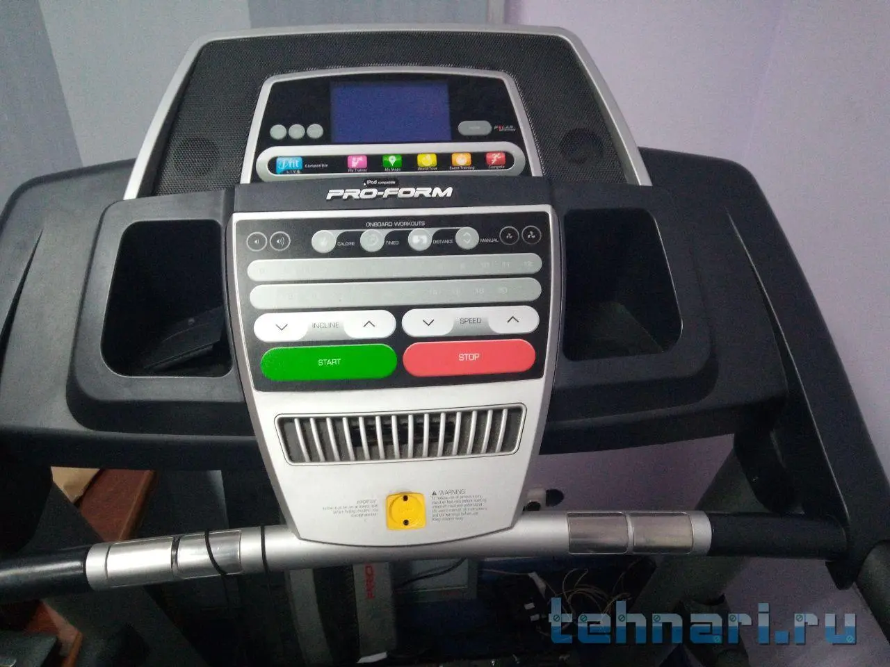

Лично я не вижу модели дорожки.
Обычно бОльшая мощность к таким эффектам не приводит. Из-за чего меняли двигатель?
Покупали с уже мертвым движком, а аналог сразу не нашли.
Как откалибровать нашел, но стабильная работа начинается с 4-6 скорости.
Мёртвый - что значит?
Если было замыкание, перегрузки - надо проверить плату.
Дайте крупное фото с обеих сторон. Лучше упаковать в архив, иначе движок форума автоматически урезает качество.
Было замыкание, но плату восстановили и уже работает.
Восстанавливать можно по-разному...
Современные компоненты реже требуют подбора, но всё же бывает, а уж если что-то меняли на аналоги - тем более.
Так что причина, скорее всего, в этом.
