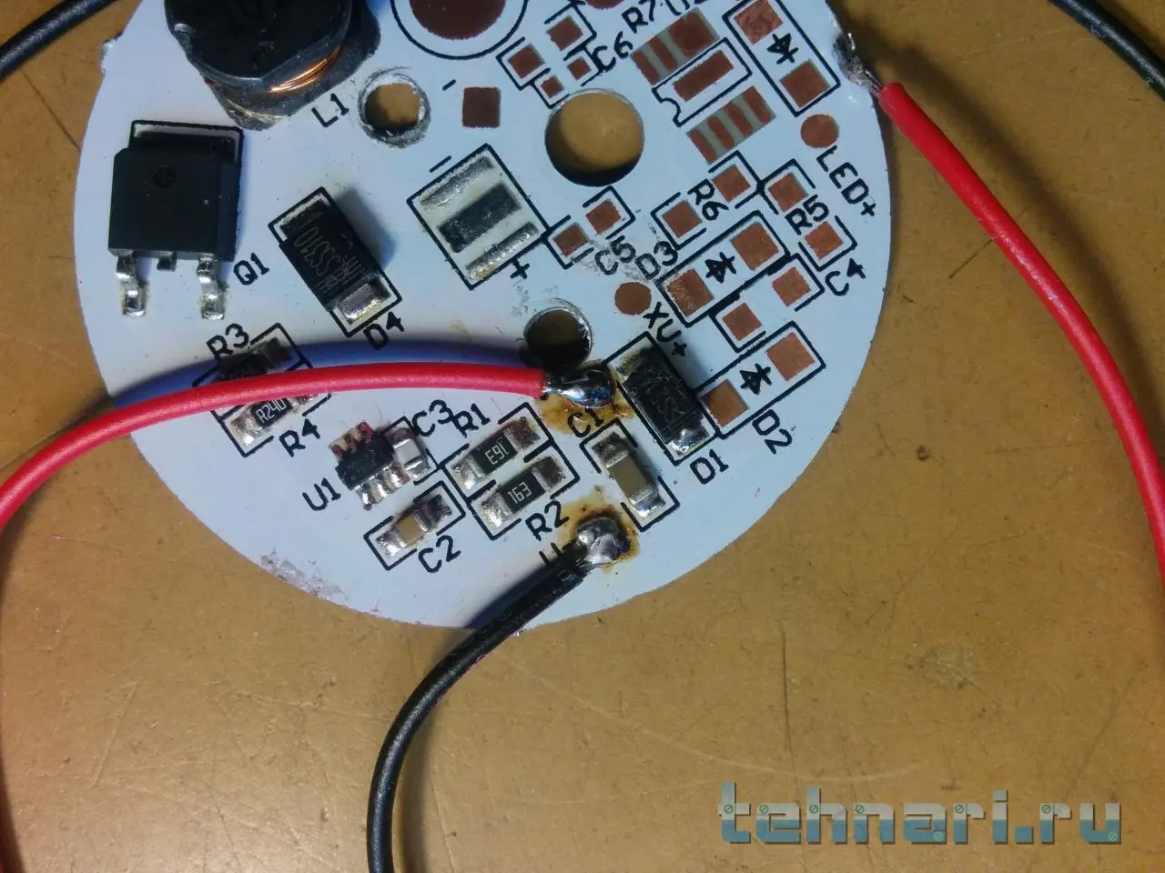

Добрый день, господа!
Я не из продвинутых, так что извиняйте.
Перестал светить фонарик электровелосипеда. У него на входе DC-DC преобразователь, так что он работал от напряжения 12-80в.
Сгорело все - и светодиод (который уже заказал в Китае) и сам DC-DC.
DC-DC состоит из мощного полевика (при прозвонке вроде рабочий, в крайнем случае - могу поменять и его), нескольких неактивных элементов и микросхемы.
Собственно вопрос по микросхеме. Она на 6 ножек. Хочу ее тоже поискать. Но не знаю, как она называется. Маркировку под микроскопом прочитать смог, но Гугл не помогает.
Вопрос в студию - что это такое. Фотки (в том числе отредактированные в фотошопе) прилепляю. (Светодиод был в центре (уже выпаян)).
Название на плате - U1
Название на микросхеме:
первая строка - Н5331
вторая строка - 1804
Всем спасибо!

Добрый.
Мой опыт подсказывает, что ремонтировать подобную технику экономически нерентабельно. Мало того, что потратишь кучу времени на поиск радиодеталей, так ещё их запаять чем-то надо. У Вас ведь наверняка имеется термовоздушная паяльная станция. ;)
Купите лучше новый фонарь. Это и быстрей, и проще.
Стоп-стоп Николай. Может человеку интересно повозится, чё накинулся-то ?... :)))
Объясни человек, что микруха о шести ногах - это ШИМ-контроллер, вот фамилию бы его узнать, что на нем написано ?... :)
Аааа....!
Спасибо за ответ! Действительно, паяльная станция на работе есть! (я ей светодиодик выпаял.)
Фонарик не совсем дешевый, ну и поменять ШИМ контроллер (если найду) - технически смогу.
Теперь, вооруженный знаниям (что это ШИМ контроллер) попробую его найти.
Но, если не получится - у меня есть запасной вариант - у меня есть китайские ДС-ДС преобразователи на 100в. Просто подключу его вместо погибшего.
Спасибо!
Название на ШИМ-контроллере :
А вот тут проблема ... Скорее всего он мелкосерийный по заказу производителя,
поэтому и на Али нет. Попробуй обратиться в сервисный центр производителя,
(техподдержка) это единственная возможность ... :(
Верно! На Али - нет!
Уууу.....
Раз так - перехожу к запасному варианту!
(замена всего ДС-ДС).
Спасибо! Вы мне прояснили ситуацию!
