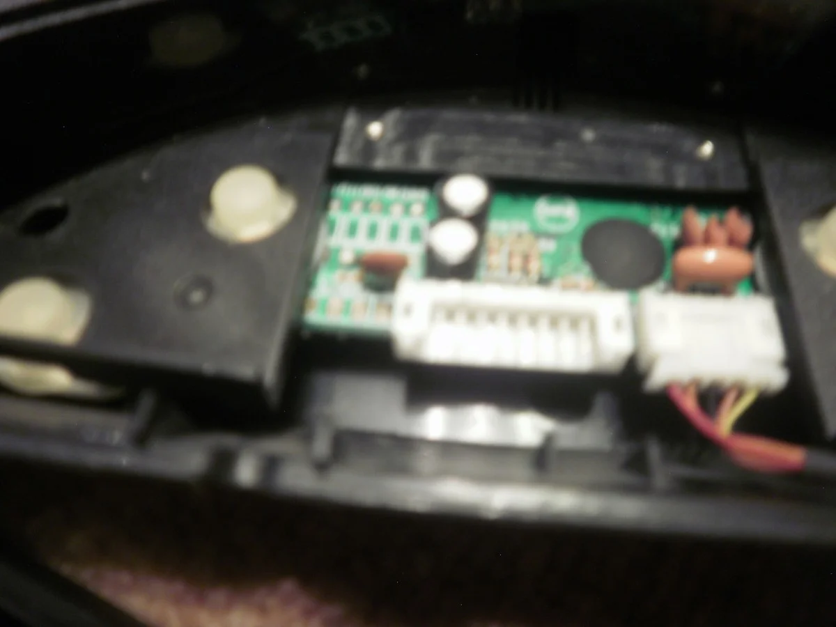

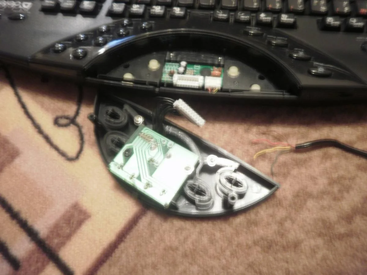

полностью выпал шнур подсоединения клавиатуры Defender Luna [usb] к компьютеру, куда припаивать совершенно не видно,помогите со схемой,пожалуйста
Опишите проблему точнее. Откуда выпал, со стороны клавиатуры или шнура. лучше с фото.
Выпал со стороны клавиатуры, цвета проводов - темно-серый,коричневый, красный, желтый. Фотографии сейчас сделаю
А на плате не написано ничего типа "+5V USB" "D+" "D-" "GND"
Есть обозначения V, D+, D-, G. И какой цвет куда соединять?
Честно говоря нет жёсткой стандартизации на цвета...
Но всё же выглядит примерно так:
Распайка USB
