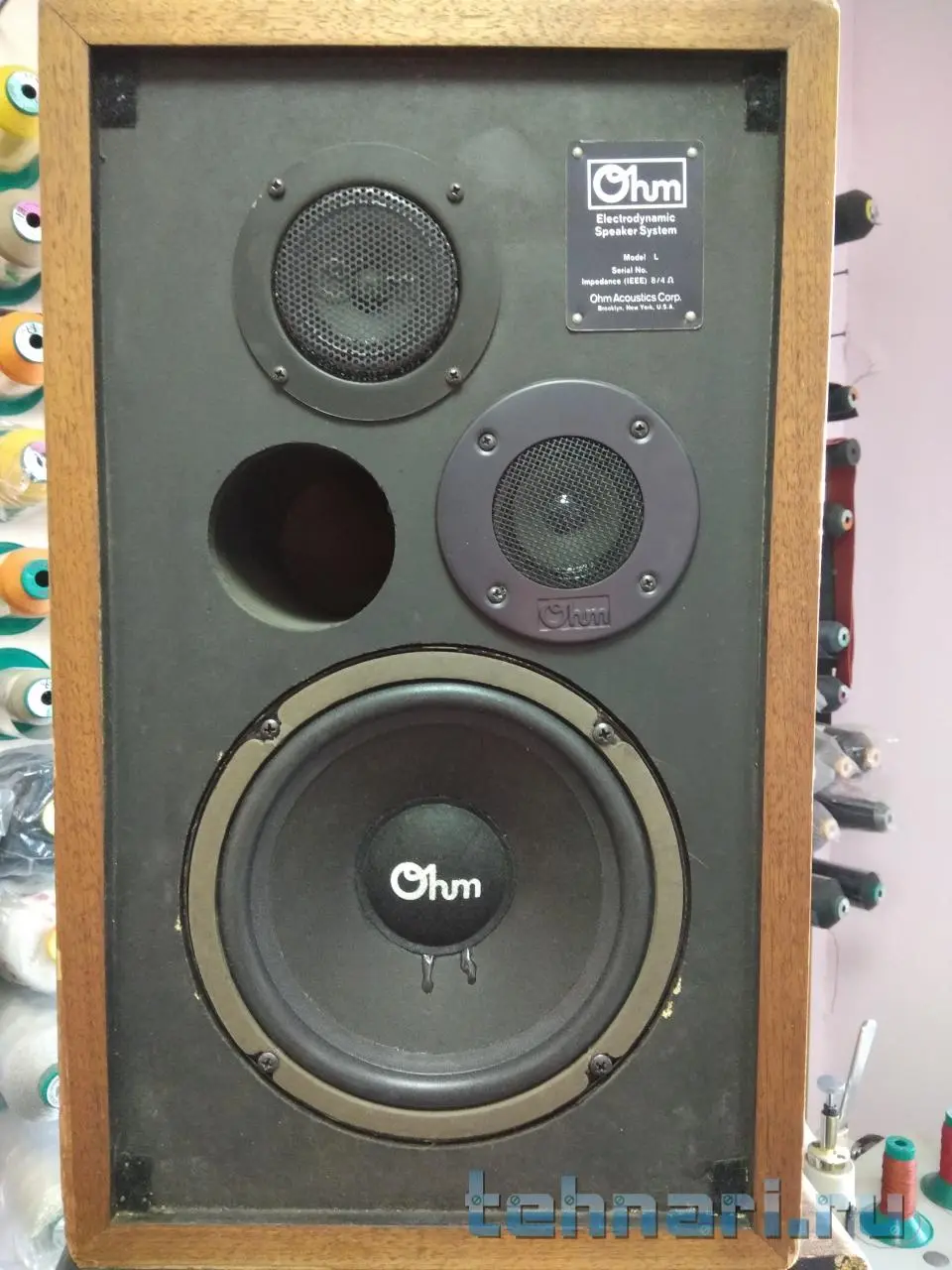

Уважаемые гуру, прошу совета. Выкупил очередную древность. Называется Ohm model L. Да вот беда, отвалился нижний фланец вместе с кёрном от магнита НЧ динамика. Всё бы ничего, но внутри обнаружилась смазка. По виду типа солидола, только более жидкая. Понимаю солидол от времени загустеет, а эта как новенькая. Может кто сталкивался с таким чудом и подскажет чем заменить? Эпоксидная смола для склеивания нижнего фланца с магнитом подойдёт? Или каким клеем лучше?

А зачем менять смазку? Аккуратненько соскребите её и после склейки вернёте назад. Эпоксидка вполне годится, но лучше добавить в неё кастрки. Это придаст заполимеризовавшейся смоле немного эластичности.
Т. Е. смазка между катушкой и кёрном не такая уж и редкость? А какое количесво касторки, скажем на 50 грамм смолы?

Демпфирующая смазка обычно в ВЧ динамиках применяется, зачем она тут? Фиг знает. Я бы убрал.
Да.

Может быть это магнитная жидкость внутри зазора? Если так, то она способствует лучшему охлаждению катушки

Снял диффузор. Попробовал вставить кёрн вместе с нижним фланцем- встал без проблем. Проблемы начались когда попробовал оторвать его оттуда. В общем с большим трудом оторвал. Чтобы отцентровать кёрн относительно верхнего фланца я так понимаю нужно выточить втулку. Железная пойдёт? Есть возможность сделать из паранита. Он не магнитится и не будет проблем её достать потом из отверстия. Или железная тоже без проблем достанется? Что скажите?
По поводу потери мгнитных свойств не знаю, он мощный.
Чем можно смыть клей с магнита? И нужно ли его смывать. Если не смывать, то кёрн сдвинется относительно магнита минимум на 0.5мм

Высчитал зазор между кёрном и фланцем, и сделал из картона цилиндр. Насколько сильно влияние небольшого перекоса отностельно центральной оси?
    91 KB · Просмотры: 111
Зазор надо не высчитывать, а тупо- центровать. Иначе катушка будет тереться об узкий край.
Так я и центровал. Три слоя картона дали нужные мне 2 мм. Так и не понял как благодорить людей в сообщниях...
В поле Вашего аватара, там где написано- "репутация 110" есть три значка. Средний, в виде весов, это и есть " спасибо".
Собрал. Работает отлично. Благодарю за дельные советы.
