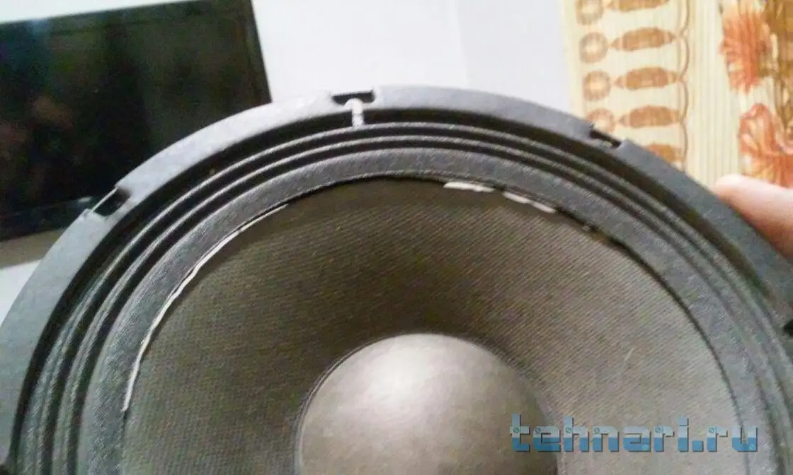

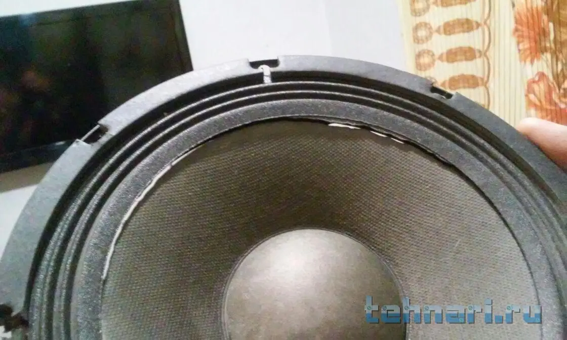

Принесли активную колоночку на ремонт QSC K8. Вышел волшебный дым.
Усилитель был благополучно запущен без плясок с бубном.
Но после включения колонки были слышны посторонние шумы вскрытие гриля показало печальные последствия.
2/3 диффузора отклеились от подвеса, а остальная часть просто оторвана с частью диффузор.
Ребят нужен совет по ремонту динамика.
Думаю как вариант из тонкой ткани вырезать шайбу и проклеить весь диффузор к подвесу через нее, клеить думаю клеем 96 эластичный на каучуковой основе.
Колонка используется для репетиций в школе танцев.
Качество звука не важно главное что бы громко.
Цена динамика около 300 долларов.
Покупать не хотят.
