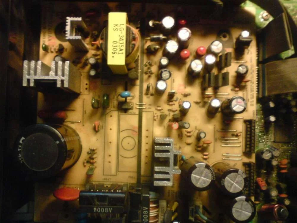

доброго времени суток форумчане. на неделе притащил друг ко мне домой усилок от дк и слезно умолял посмотреть его. говорил что он его включил, тот поиграл немного, тут что то щелкнуло в нем и он перестал работать.(в сети был перепад) вскрыв корпус я обнаружил что предохранитель разлетелся на куски, а на его месте на плате остался черный след. я покопался в своих закромах и нашел пред. на 5 ампер. включил, но тот сгорел. я не думаю что этот усилок берет больше 5 ампер. в чем может быть причина поломки???

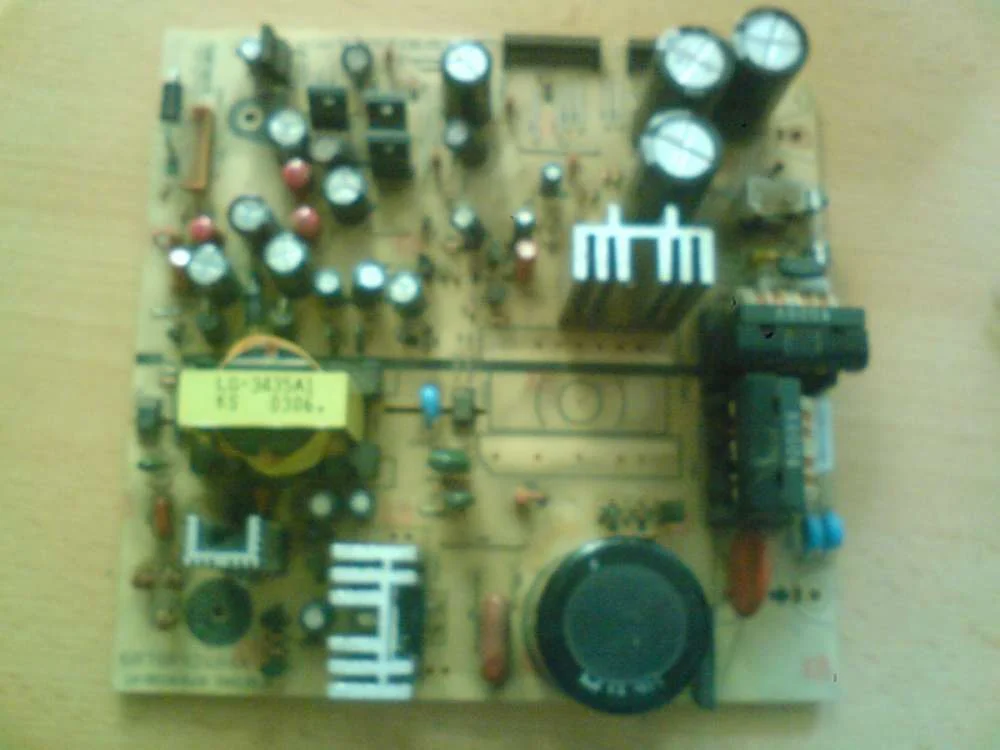

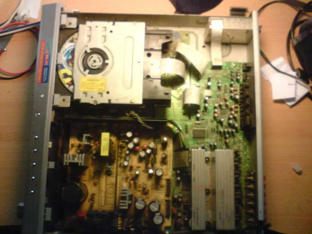

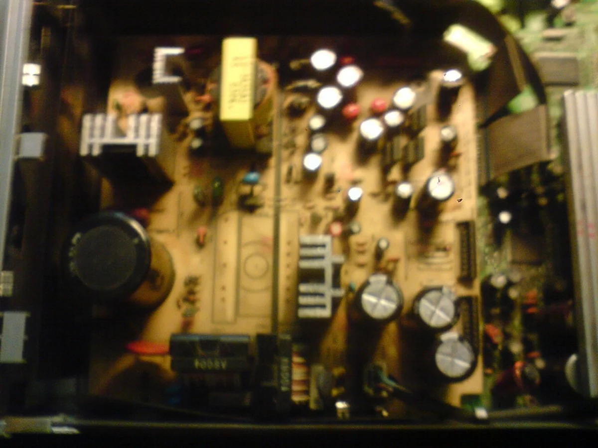

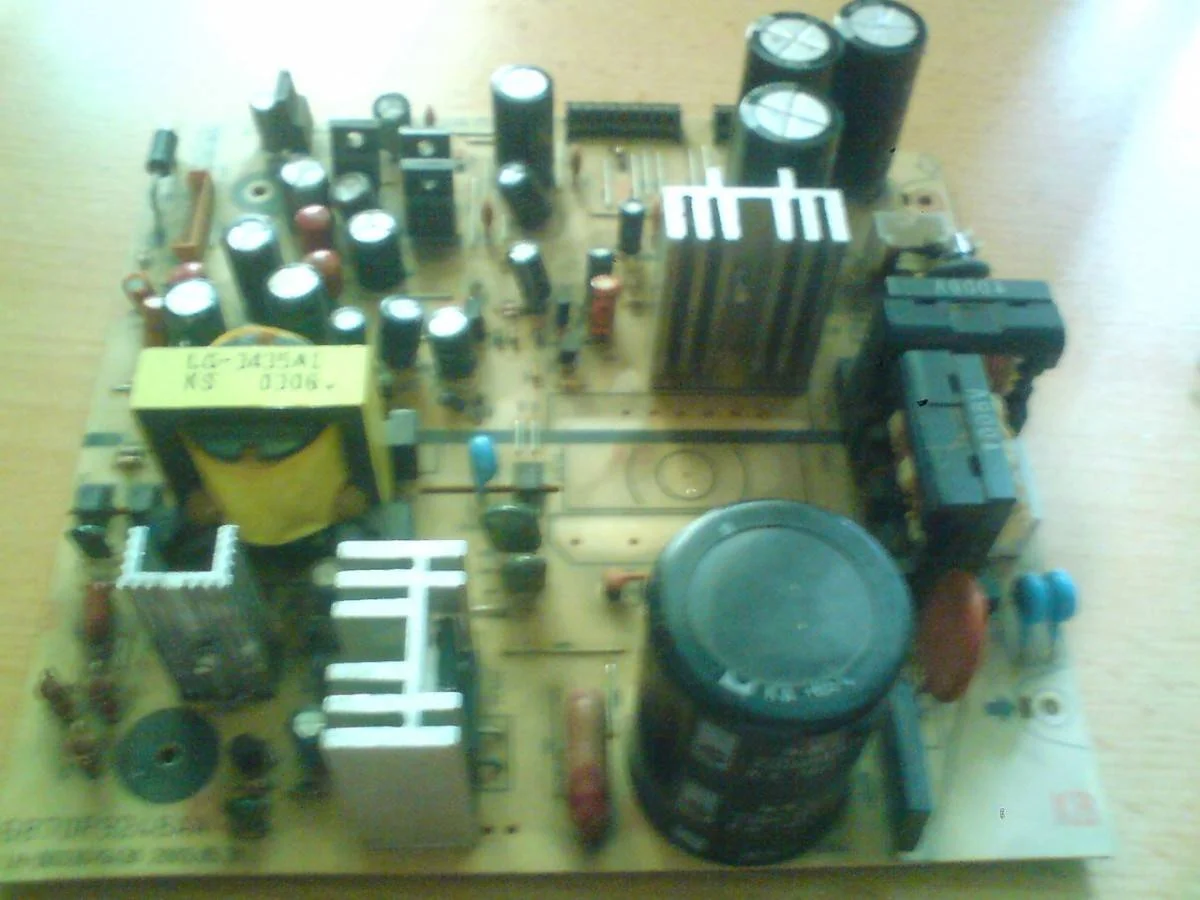

вот фотки бп. я считаю что в нем причина. замерил сопротивление на входе питания(220) ровно 10 ОМ. на кз не похоже.... в чем же тогда причина того что сгорел пред на 3 А

Блок питания проверяли? Проверьте все полупроводниковые детали. Мощный транзистор может быть пробит коллектор-эмитер.
А 10 ом это из-за разряженного кондесатора.
каааак??? если все преды перегорают...
Не надо больше ставить новые преды! Надо искать,что сгорело. Проверить можно и мультиметром.
как именно?? можно поподробнее???
Радиоэлектроникой вы давно занимаетесь? Выпаять ту деталь с тремя ножками, та что стоит в сетевой части, проверить её, и скажите маркировку её.
Транзисторы те, что на радиаторах проверить надо и на плате что то не хватает, так и было?
уже года полтора.
это наверное не транзисторы тк у них много ног.
мой друг сначала сносил в какой то "сервисный центр" там ему сказали что что то сгорело. а когда он мне дк принес на стороне печатной платы на небольшом участке было большое пятно канифоли. я думаю что от туда выпаяли основной транс. но я у друга уточню.
