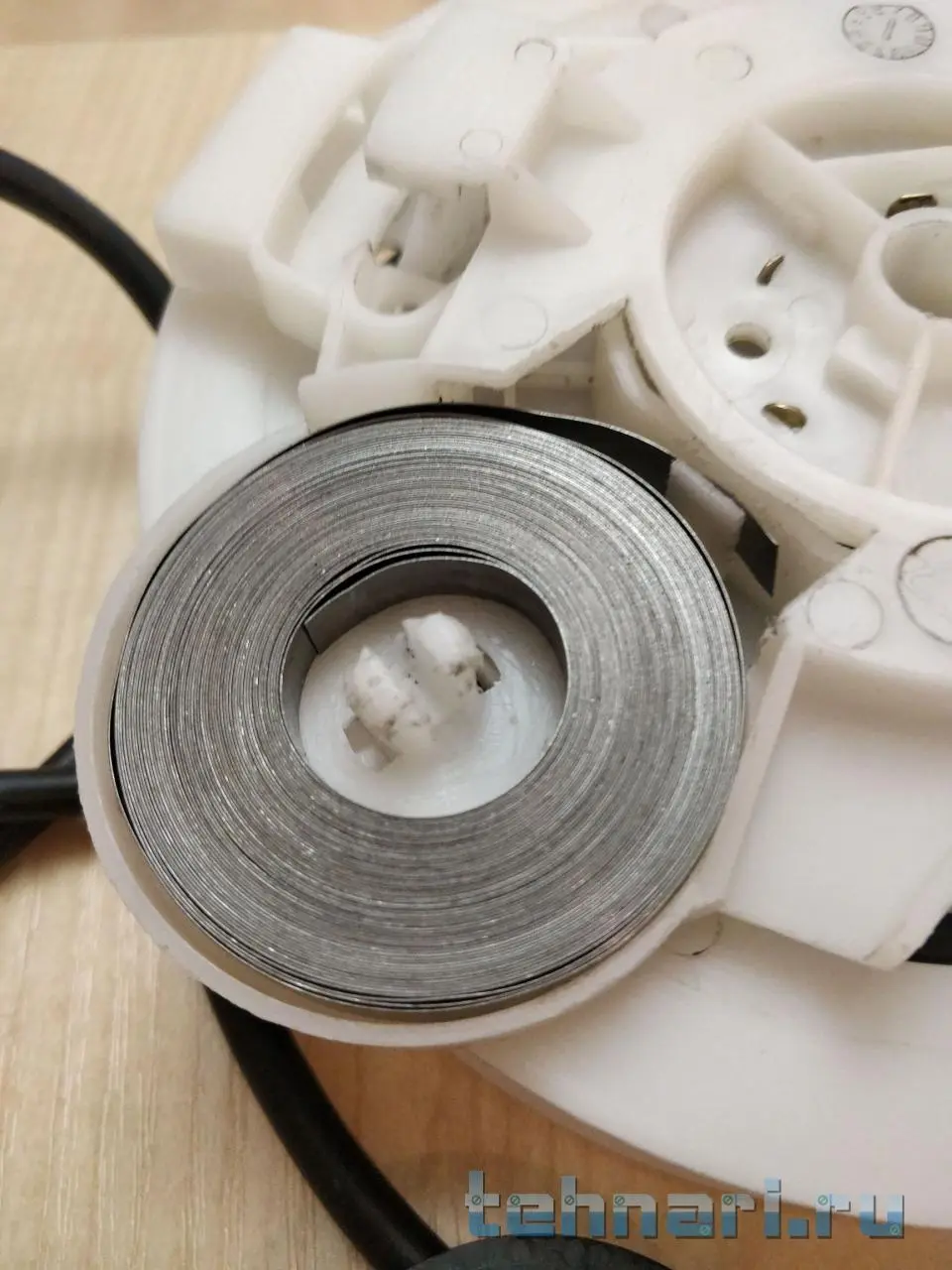

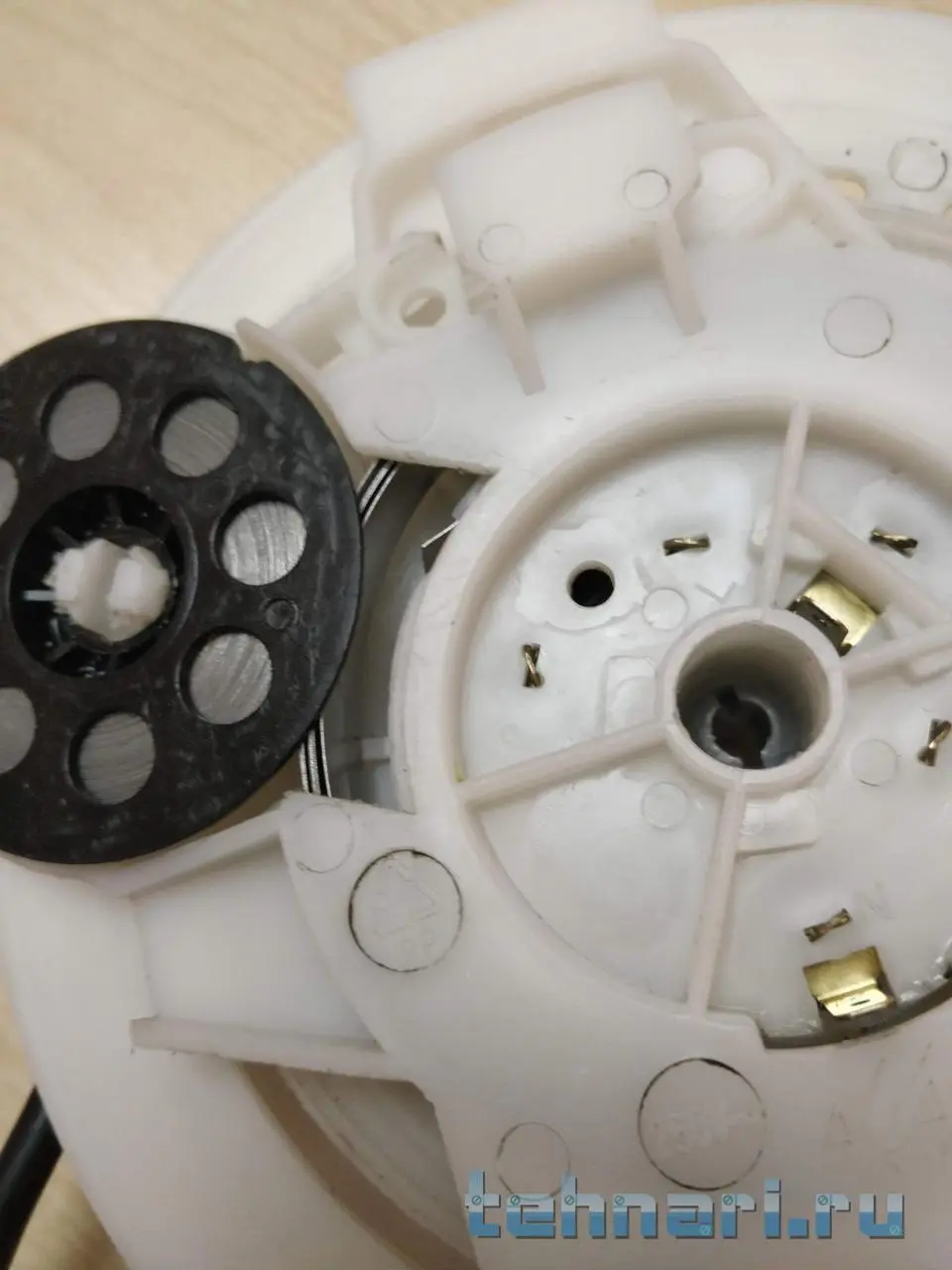

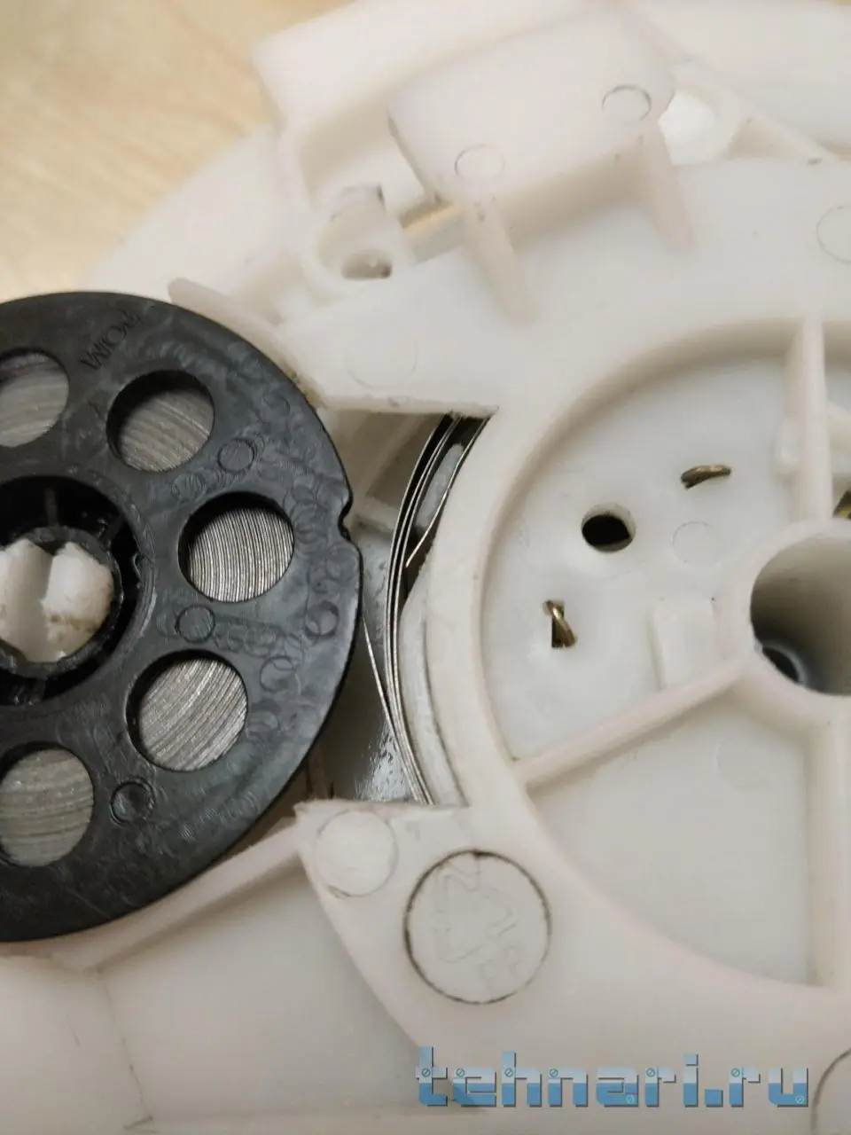

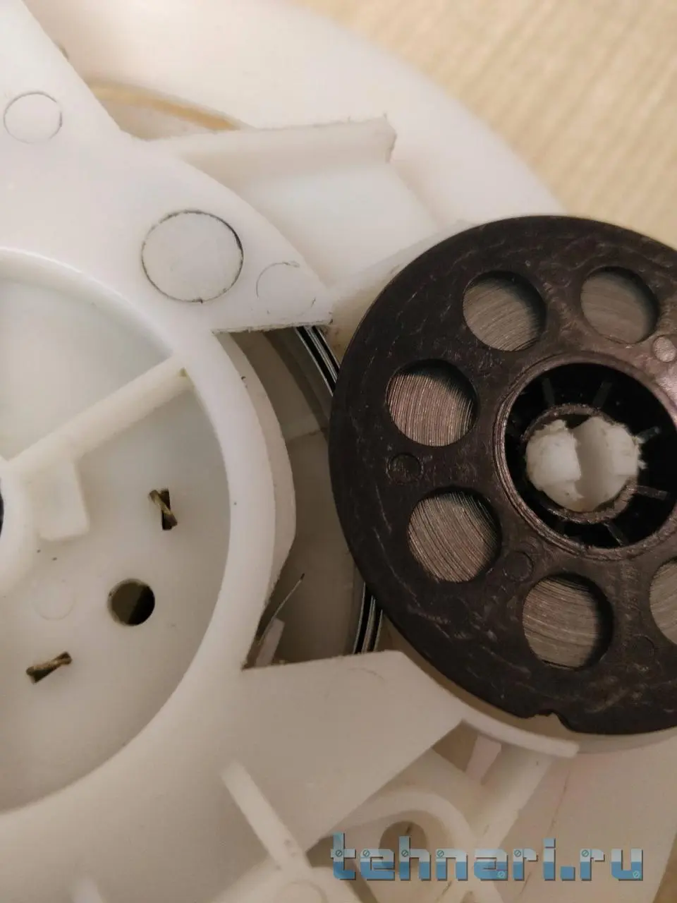

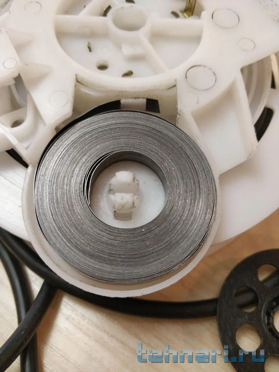

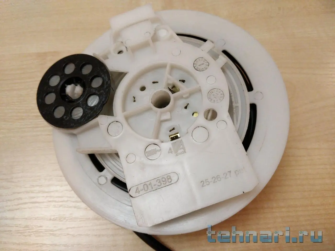

Здравствуйте! Доводилось ли вам ремонтировать механическую часть двухроликовой катушки для сматывания кабеля? Не могу собрать пружину в катушке от пылесоса Philips FC9911. Как она стояла, я не знаю.
Катушка с вспомогательным малым роликом.
Фото прилагаю.
В спокойном состоянии пружина (наверное) находится на малом ролике. Внутренний конец пружины свободный, а на внешнем конце есть прямоугольный пропил (фото 4), который скорее всего надевается на замок на большом ролике так, что пружина при разматывании кабеля принимает форму "восьмерки" (фото 5 и 6).
Не могу ни собрать, ни найти замену. Разматывание кабеля работает отлично (фото 7 и 8), а при сматывании часть пружины, находящаяся на большом ролике, начинает топорщиться, стремясь занять бОльший диаметр, и стопорит катушку (фото 9 и 10).
