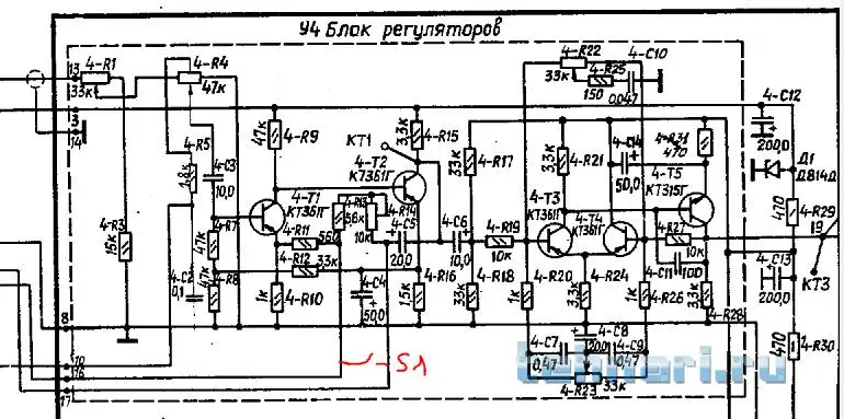

Отложил я пока в сторону д1-012, похоже что там действительно проблема в голове, или в тракте между нею и корректором. И решил заняться арктуром. Проверил его голову, звучит по каналам одинаково. Поменял электролиты, поменял переменники, проверил УНЧ. И остановился на темброблоке. Дело в том, что на нем есть разница по каналам. Приходится баланс регулятором править. Но кода нажимаешь на кнопку -20Дб (условно S1 на схеме) - баланс восстанавливается. Мне, в мою пустую голову, не приходит, чому это может происходит. Я сначала подумал на подстрочники, покрутил один - в крайнем положении канал замолкает, покрутил другой - вообще ничего. Поэтому прошу у вас помощи. Схему прилагаю.

Подстроечник оказался дохлый. Тогда еще вопросы:
1. Как увеличить уровень высоких частот? Приходится регулятор на полную ставить, и то мало.
2. Регулятор громкости был заменен на 33кОм без тк. Стоит ли убирать резистор 4-R3?
1. если подстроечники 4-R1 и 4-R4 не в крайних левых положениях (по схеме), то ВЧ можно поднять, подключив конденсатор на 1н-10н (диапазон может может быть и шире) между точкой схемы 13 и конденсатором 4-С3
2. не стоит. если убрать-закоротить, то уменьшится уровень сигнала (макс. громкость), если просто отпаять, то почти не будет подстройки выравнивания уровней между каналами.
Это не подстроечники, это и есть регуляторы r1 - баланс, r4 - громкость. Четвертый был заменен с 47 на 33. Поэтому и спрашиваю. Ибо резистор на 15к был расчитан на 47к, а теперь там 33.
За регулировку частот отвечают R22 и R23. 22-ой по моему за ВЧ, 23 за НЧ. Вот их обвязку и надо менять, если нужно изменить хар-ки. Вопрос только как ее менять.
если это баланс то тем более. чем вам мешает R3? к регулятору громкости он не имеет отношения. в общем просто убрать его нельзя - регулировки баланса не будет. если вы хотите изменить диапазон баланса, то можно экспериментировать, при закороченном R3 можно совсем один из каналов убирать до нуля.
это простейший способ поднять общий уровень ВЧ (всегда им пользовался), а загасить всегда можно регулятором тембра. с самим темброблоком я бы не стал заморачиваться, но если есть желание - экспериментируйте. на 100% не уверен - с такой схемой не пробовал, но по моему существенно вряд ли что то изменится
Тем, что сейчас нету разницы между двумя регуляторами, поэтому и регулировка баланса меньше. Нужно какое-то решение: либо вообще резистор убрать, либо уменьшить его номинал.
я не понимаю каким образом могла повлиять замена регулятора громкости на регулировку баланса, скорее всего вам это кажется, если хотите чтобы глубина регулировки баланса была больше, то уменьшайте, попробуйте сначала просто закоротить. только ж в обоих каналах!
