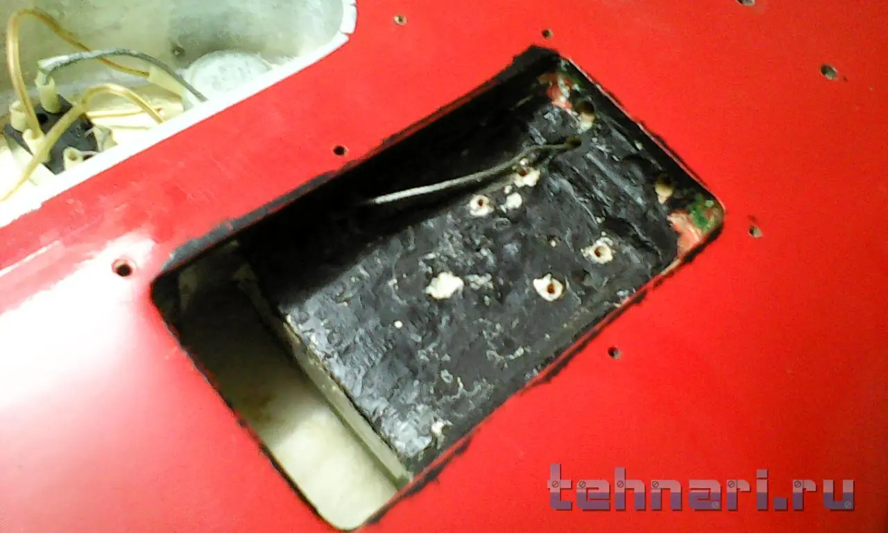

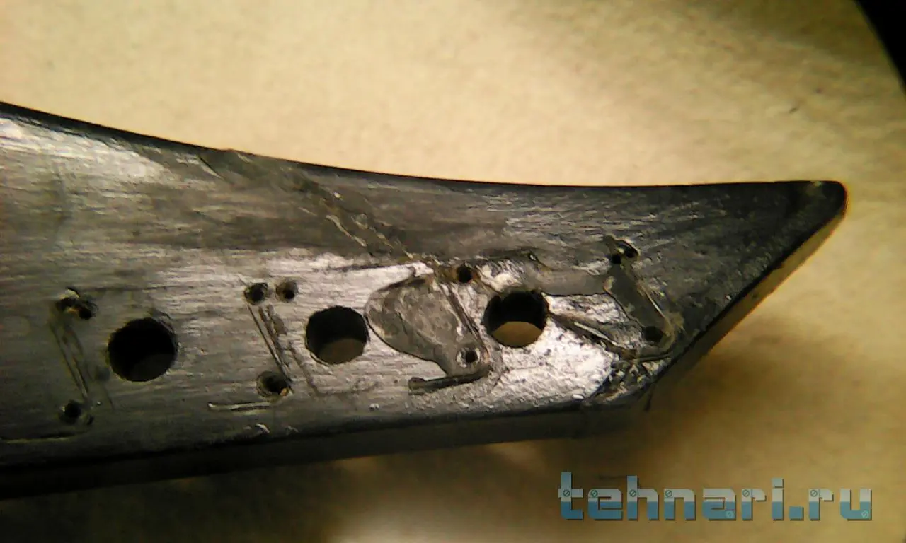

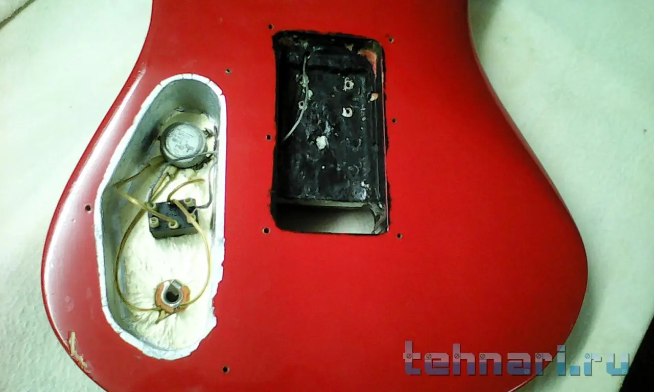

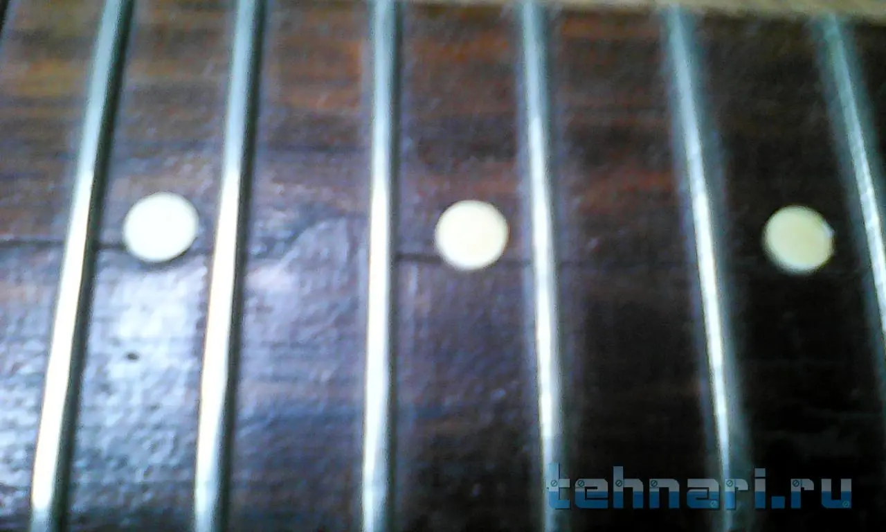

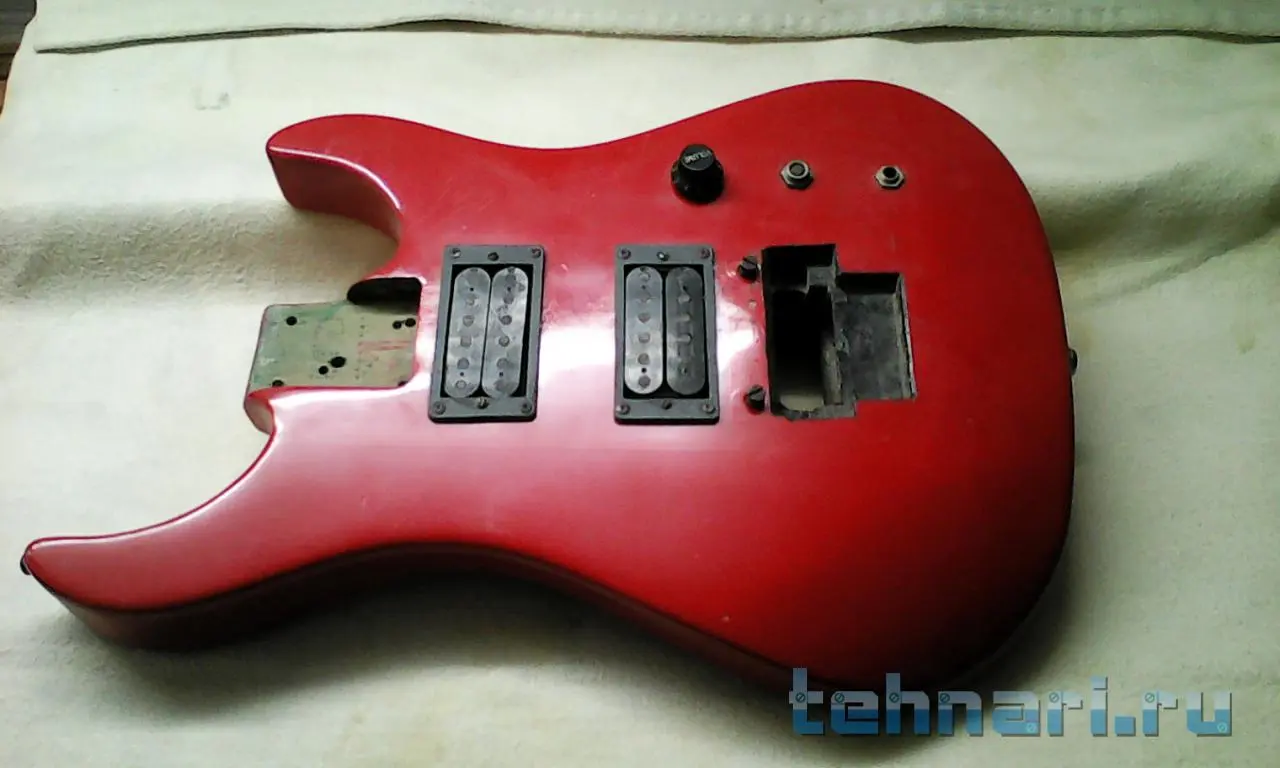

Притащили и сказали:-" ты сможешь!"
Ну вот и лежит уже года два, иногда принимает участие в видеороликах. Правда в разобраном виде.

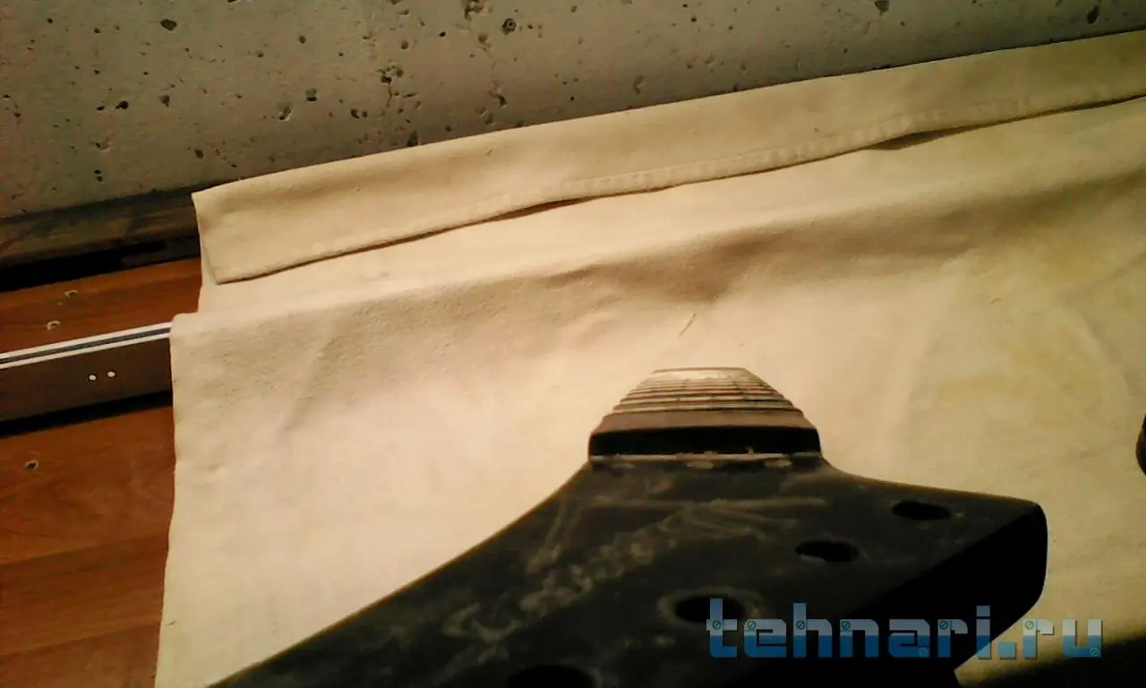

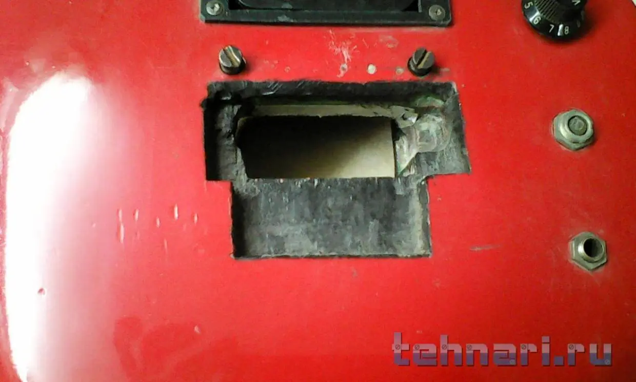

Состояние ужасное, но главное гриф не поведённый. Бридж находится в пескоструйке.

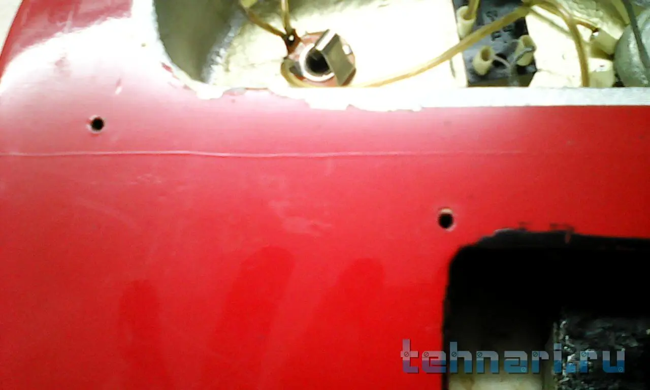

Главный вопрос- что делать с краской? Снимать до древесины?

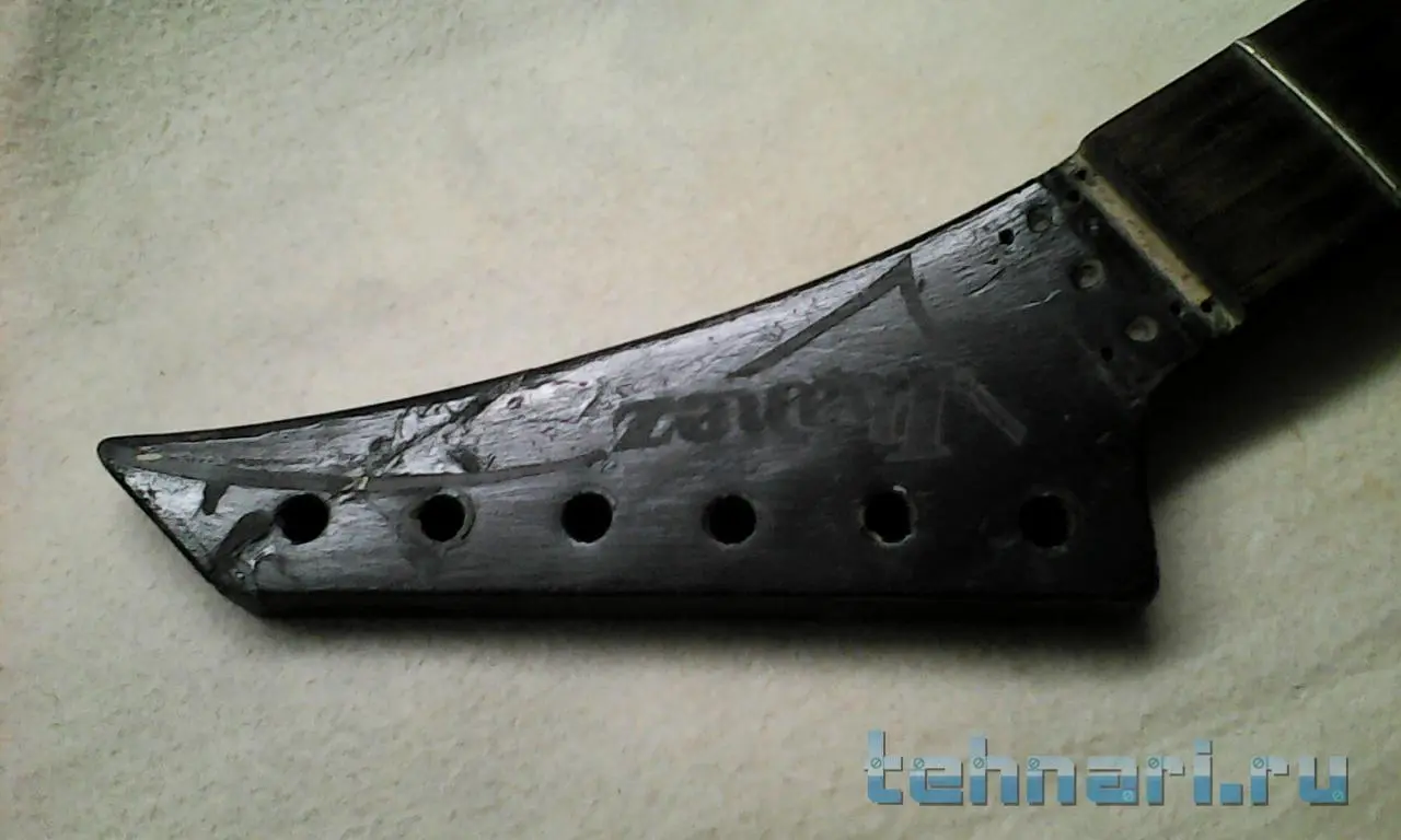

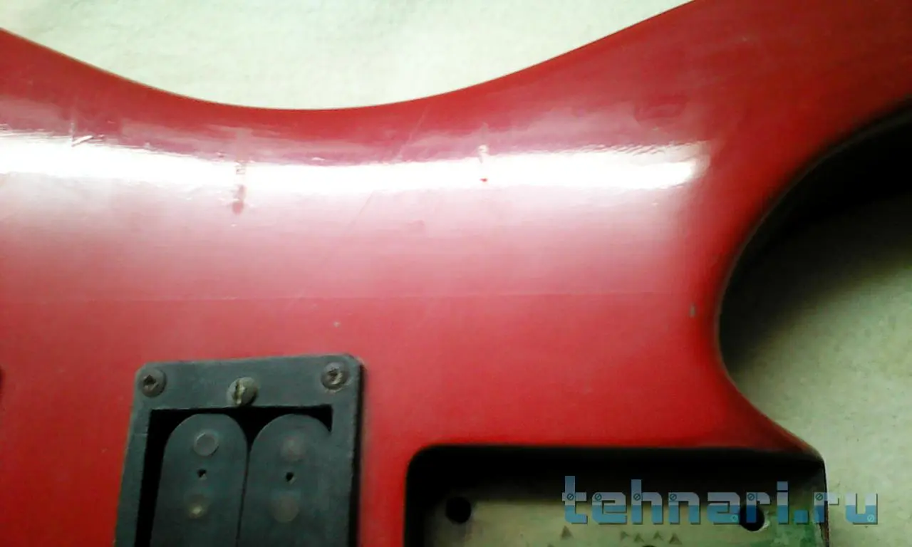

По корпусу идут две трещины в месте склейки трёх частей. Гриф имеет сколы до древесины, кончик был отколот и приклеен непонятно чем.

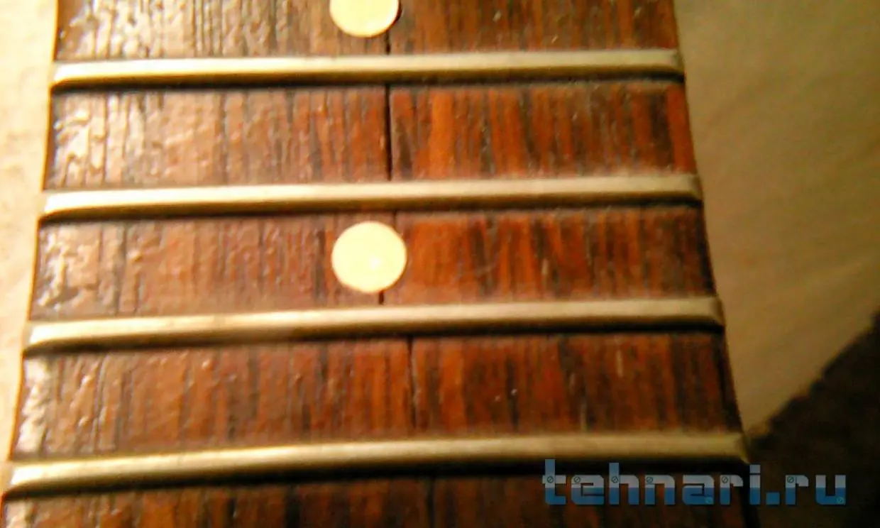

Второй вопрос- протёртые до половины первые порожки.
Можно взять с акустических грифов, но боюсь расщепить накладку при демонтаже.
Жорж Смит, Кочевник и все, кто в этом понимает подключайтесь с советами.
С надеждой потренькать на Ибанесе, Николаич.
по фоткам сложно определить степень изношенности, возможно что проще сделать новое))
в идеале, да
если склейка не играет при деформации попробовать за шпатлевать, более надёжно - фрезернуть пазы торцевой фрезой и вклеить вставки-шпонки, выровнять всё и закрасить

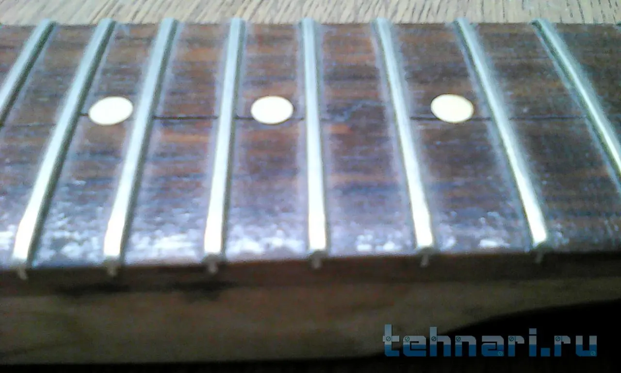

в грифе щели забить щепками на клей, кропотливо но результативно, скол фрезернуть наклеить щепку и выровнять, порожки шлифануть

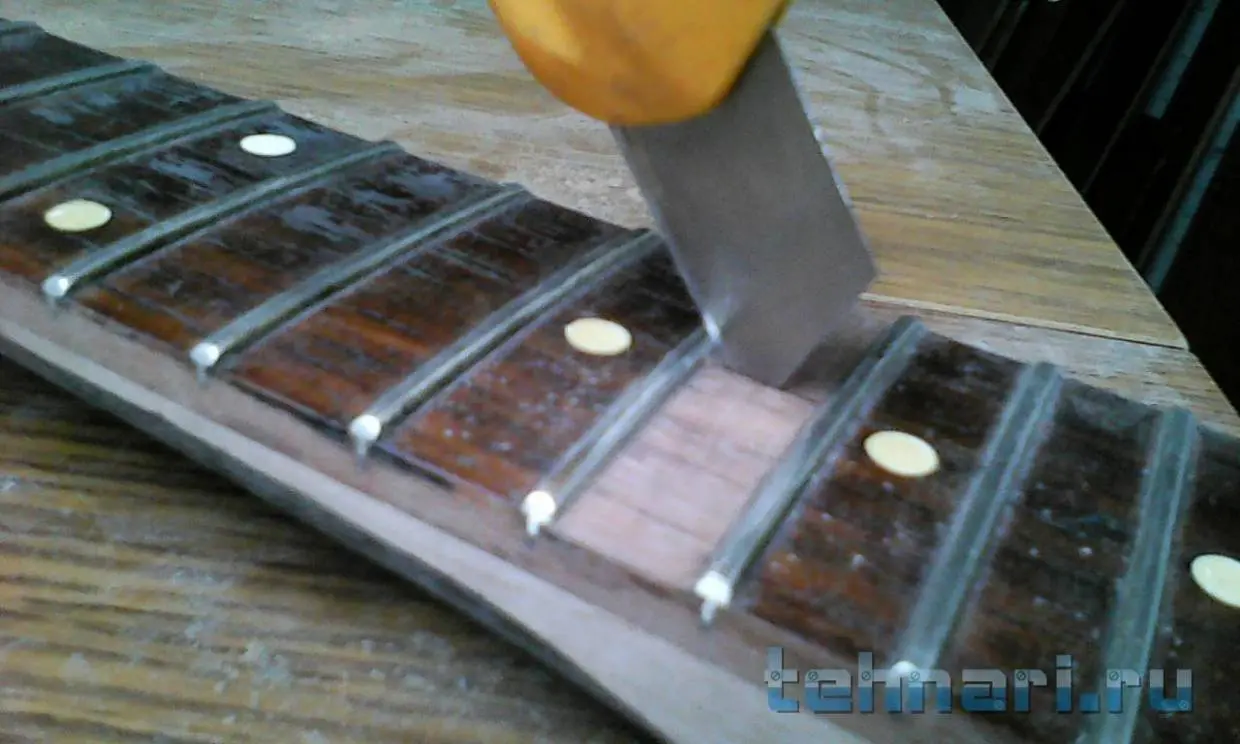

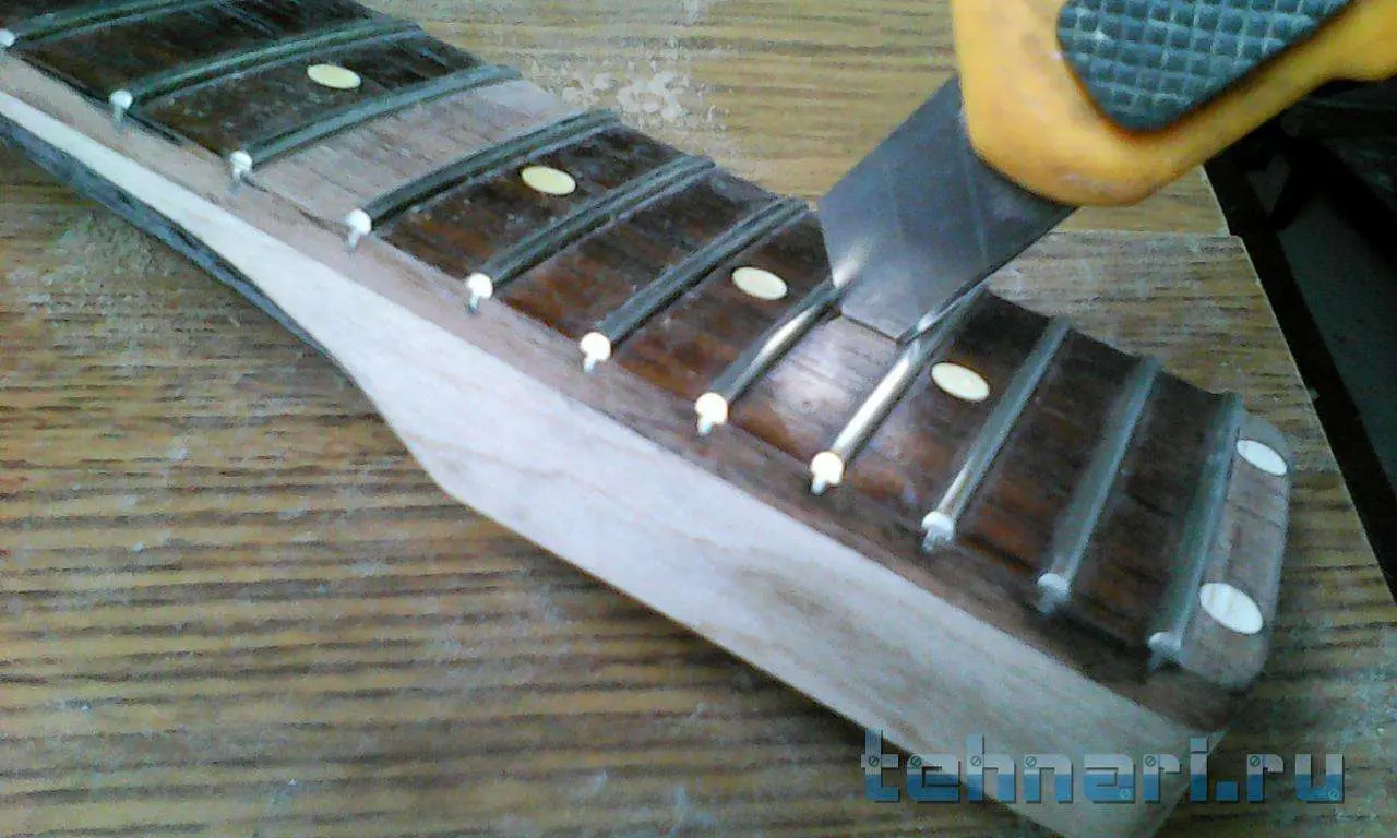

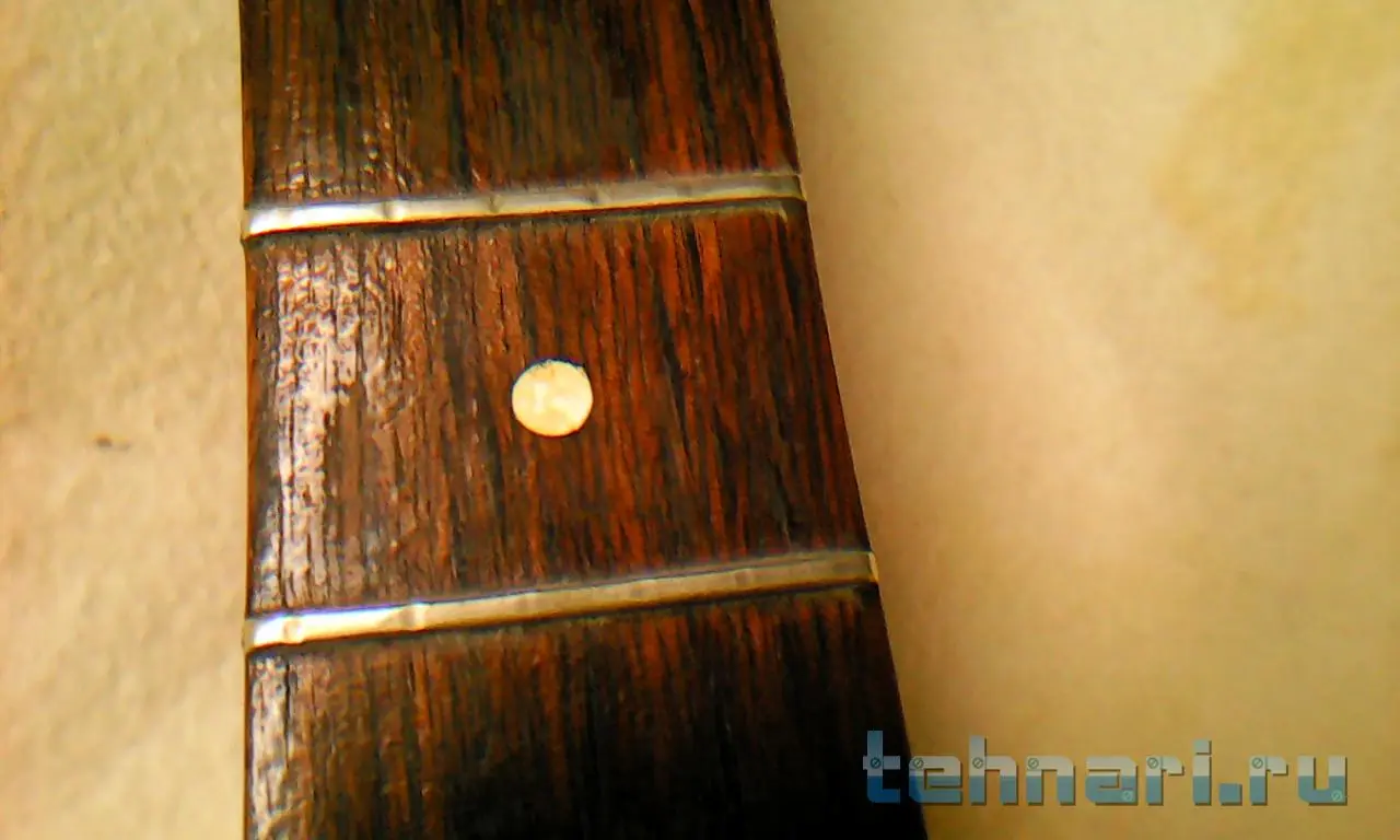

Второй вопрос- протёртые до половины первые порожки. Можно взять с акустических грифов, но боюсь расщепить накладку при демонтаже.

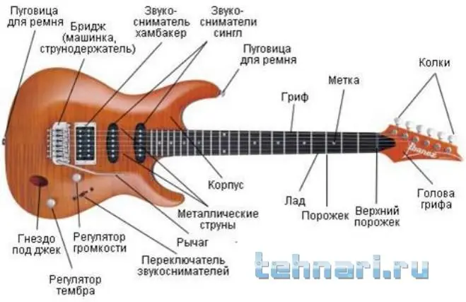

Ну во первых не порожки, а лады. Порожков всего два верхний и нижний. Лады да, похоже что из мягкого метала, как пластилин. Похоже, что они даже не потерты, а продавлены. Менять конечно можно, повезло еще что нет грифовых накладок. Имей ввиду хвост лада может быть рифленым (накатанным). Потом все вместе лады надо выровнять, как чисто, т.е. все разом, до первого снятия поверхности всех ладов.
Сколы краски, это только шпаклевка, лучше эпоксидная. Далее (пульверизатором) тонкий слой краски, сверху тонкий слой глянцевого лака ... :)

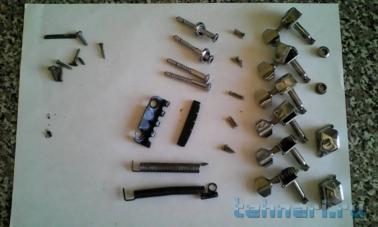

А где струнодержатель и задний порожек, похоже струнодержатель вообще был с рычагом ?... :(
По запчастям

Ой, нет Чукче прощения. Всю жисть думал по другому, а оказывается порожки ... :(
Да лан, бридж это у чуваков был, а у нас, пацанов- "машинка"! Для наколок, кстати, тож - машинка...
Да ладно, я помню-" чукча старый..." и поэтому я в Вики не полезу, а просто процитирую себя любимого-
Уже два года, причём. Сегодня заезжал, коньячку поставил, сказали сделают на днях(одноклассник зубной техник).
Я тоже к этому склоняюсь. А если ещё и фактура у дерева окажется приятной, то ваще здорово, чисто залачить можно. Не нравится мне её красный цвет.

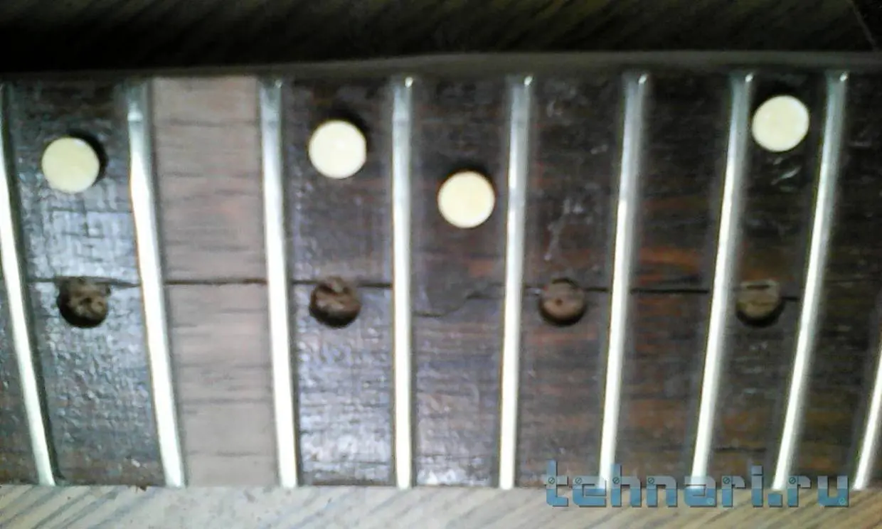

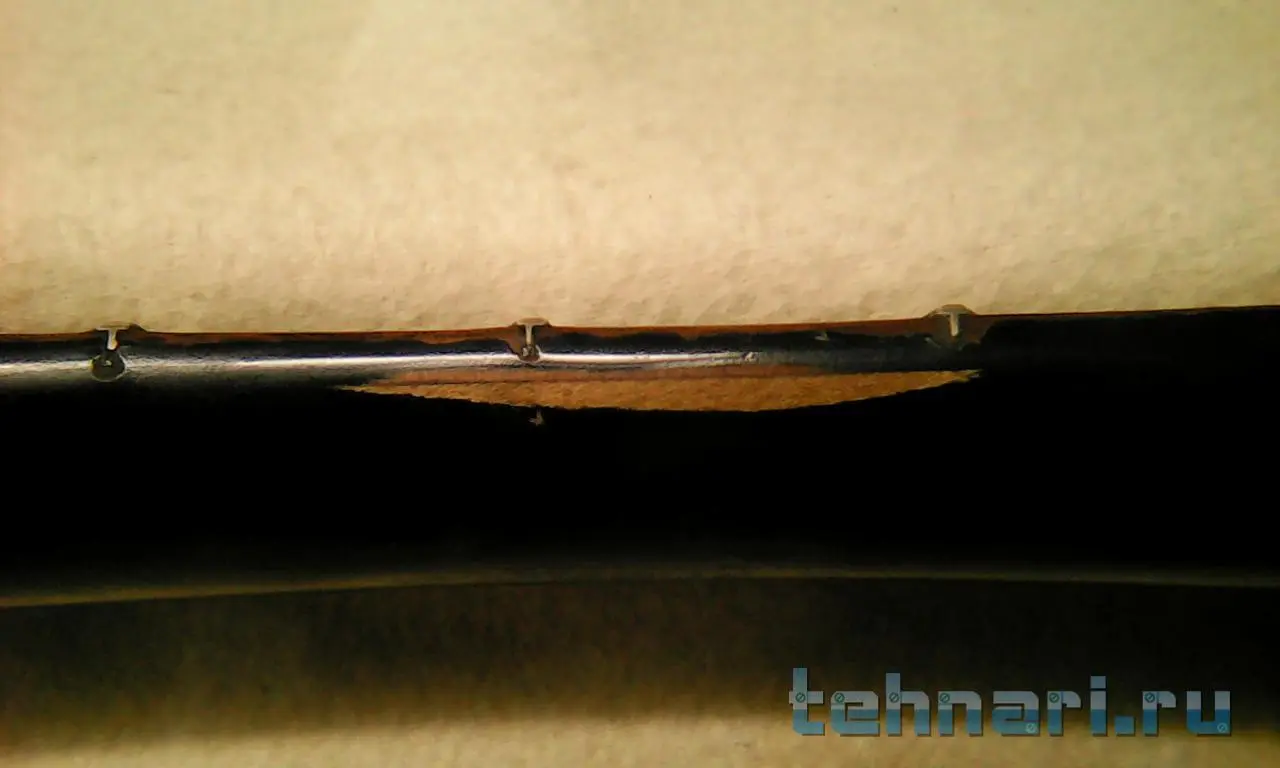

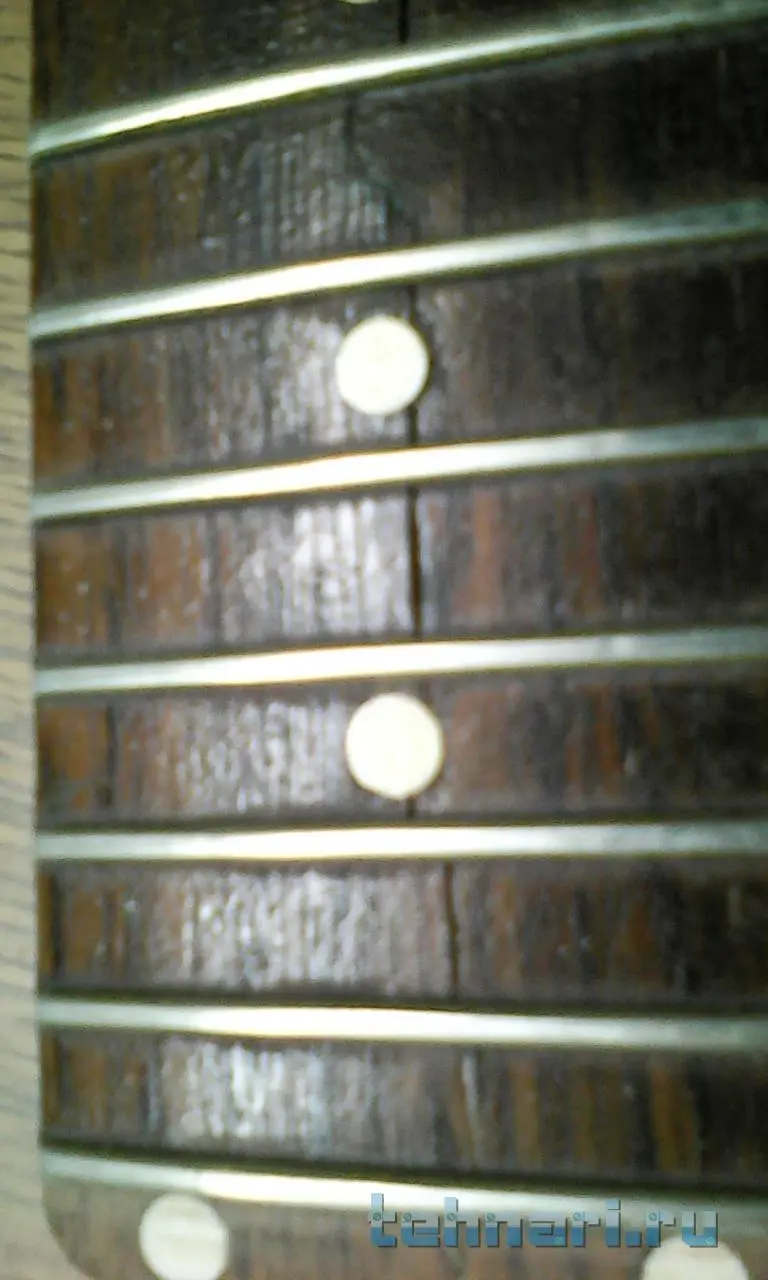

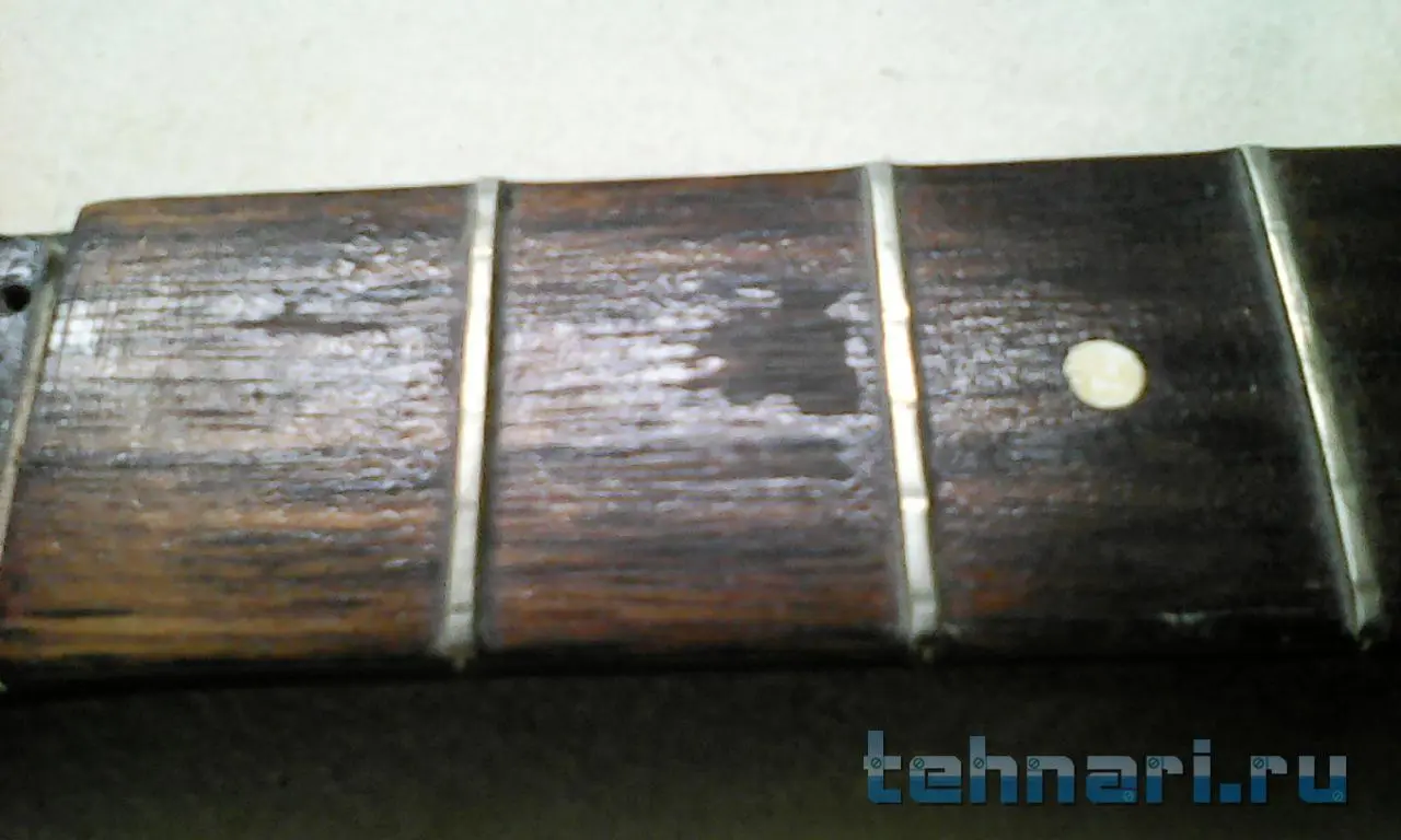

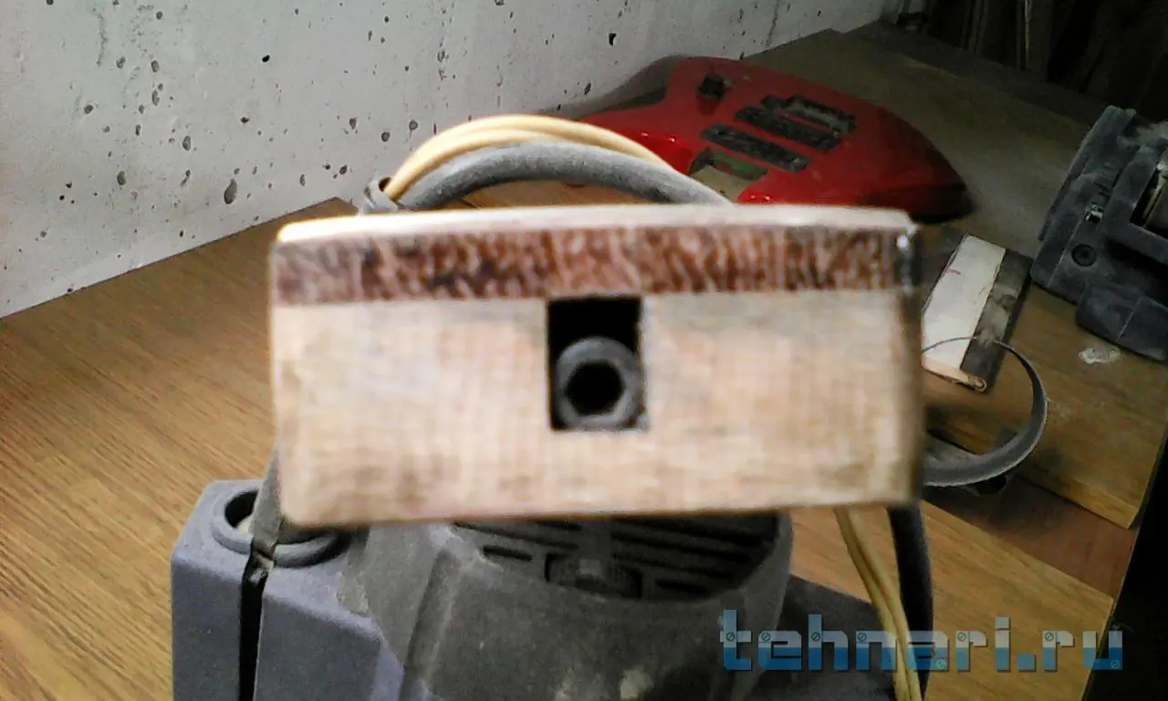

А вот у грифа в нижней части накладка лопнула вдоль канала регулировочного винта, и держится похоже только порожками. Может трещину эпоксидкой пролить, так чтоб в канал не просочилась?
можно лак колеровать красным и текстуру будет видно
покажи подробнее это место, может чё нить полезное в голову придёт, какое это дерево?

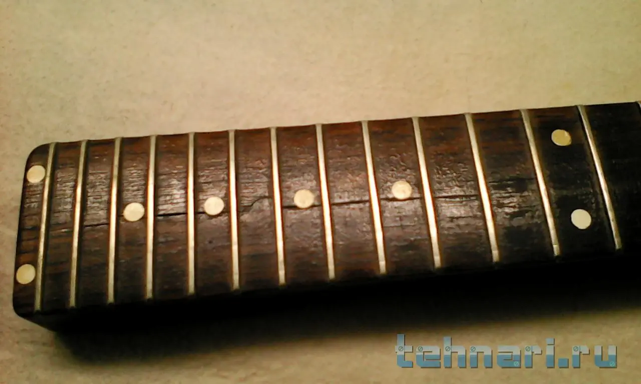

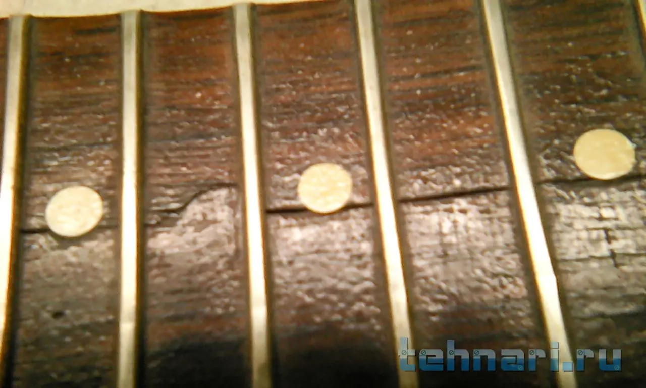

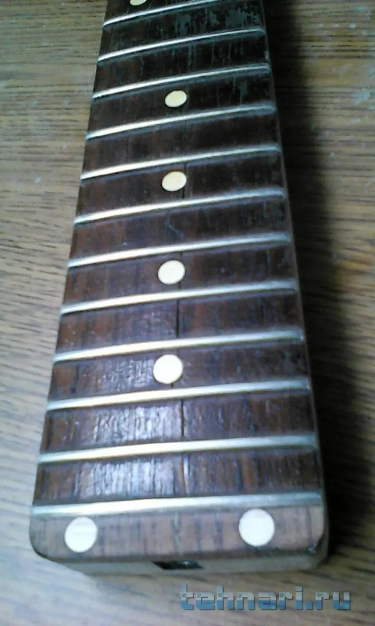

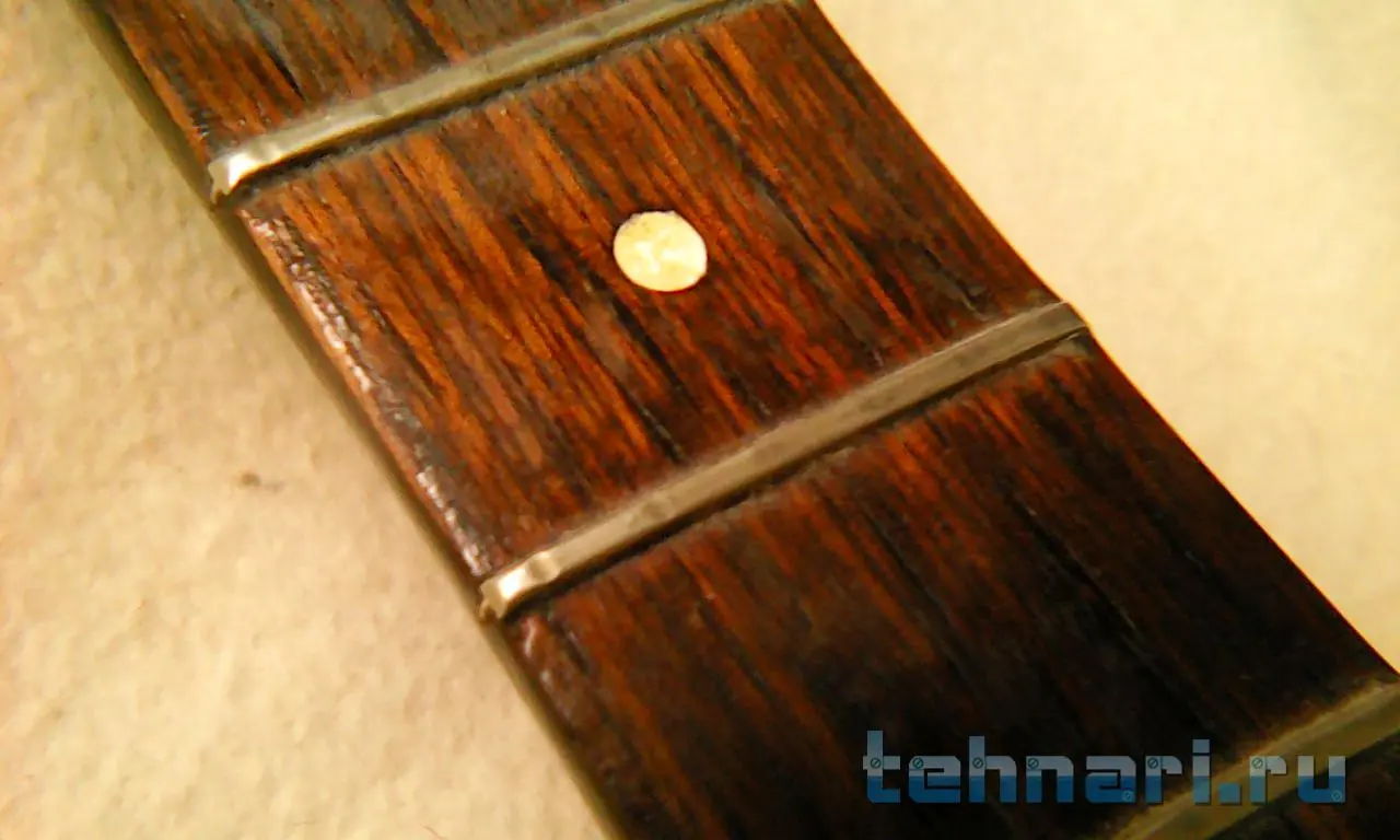

Саша, вот зачистил гриф. Трещина длинной в 12 последних ладов.
А вот тут криво треснула, как будто там сучёк. Естественно сучка там быть не должно, но...
Глубина явно насквозь.
