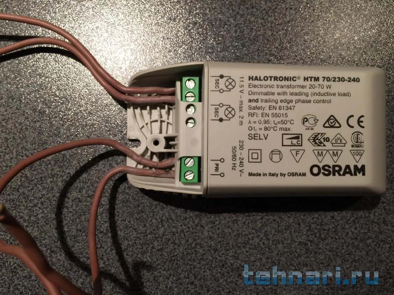

Добрый день. Обращаюсь за помощью.
Не работает электрообогреватель. Диоды светятся, в зависимости от выставленной мощности диод показывает то вкл, то выкл, но нагрев не идет. Делаю вывод что с датчиком внешней температуры все в порядке. Раскрываю блок управления (фото прилагается). Два чёрных провода, что уходят в радиатор - это датчик температуры. Меряю напряжение на входе (сразу за выключателем) - 235 переменных. Меряю на выходе (там где белый и синий уходят в радиатор) 40 переменных вне зависимости от выставленной мощности на управлении, то есть считает ли схема что нужно "топить" или нет всё равно 40. На чёрных контактах 3.5 постоянных если "топить" не нужно и около 5 в обратном случае.
Хорошо. Снял и разобрал точно такой же рабочий радиатор. На чёрных контактах всё так же а на выходных синем и белом 235 если схема хочет нагревать и 0 если не хочет.
На этом мои идеи заканчиваются. Подскажите пожалуйста как можно локализовать проблему.
Радиатору 20 лет. Производитель не то что бы их больше не выпускает, а в принципе свернул производство электрообогревателей. Схемы в интернете не нашел.
