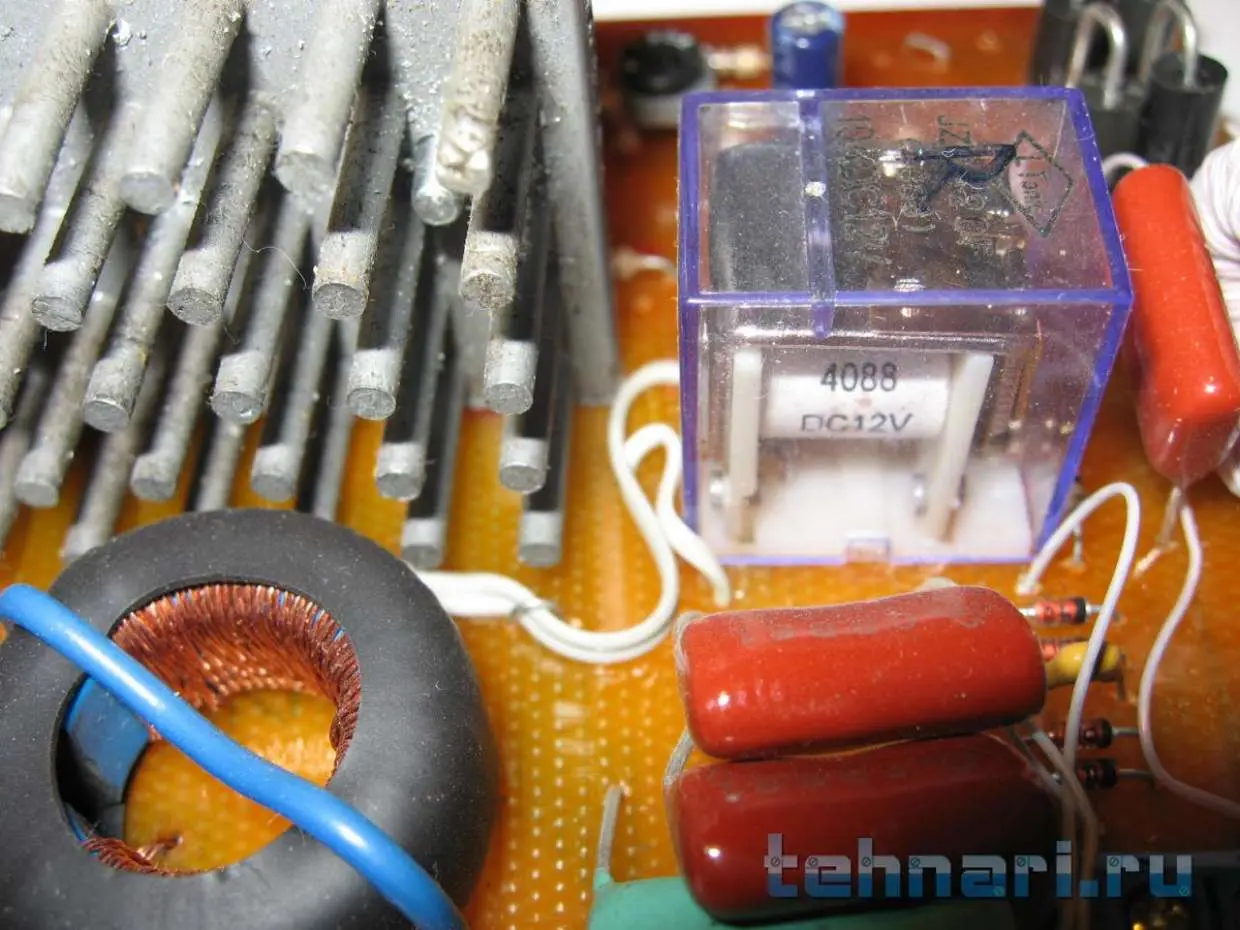

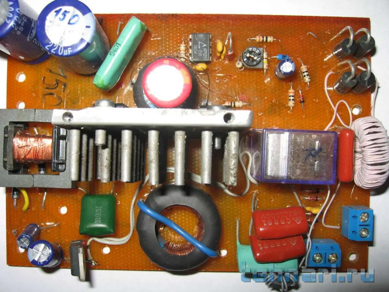

В светильнике стоят самодельные ЭПРА на лампы.Вынул,платы,при включении на одной не щелкает релюшка.Я в этом ничего не понимаю,а в мастерской не помогли.Может попробовать поменять релюшку на новую,или причина может быть в другом?

Когда такой уровень знаний, то меняют всё подряд пока не заработает. Метод ремонта называется "методом замены".

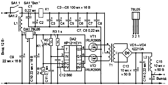

На непрофильном форуме посоветовали так:
1.Маловероятно, что проблема в реле. Не запускает реле транзистор, с коллектора которого идет провод на питание обмотки реле. Нужно понять почему, проверить транзистор.
2.Так же проверьте диодный мост (Четыре диода стоящие в верхнем правом углу схемы).
3.Ну, а вообще Ваша схема построена на Двухтактном контроллере ЭПРА микросхеме КР1211ЕУ1. Вы же подаете питание с сети (220 вольт)? Поэтому думаю на транзисторе который находится в самом низу слева собран стабилизатор питания 5-12 вольт. Либо это не транзистор, а и есть стабилизатор типа 78L05.
Проверьте, есть ли 5-12 вольт на ноге этого стабилизатора.
Сама схема приблизительно такая
А здесь все подряд менять...Хотя бы с чего начать?
Причина может быть в чем угодно, в том числе и в несправном реле.
С тщательного осмотра дорожек на плате и оценки качества всех паек. Дальше несколько сложнее.. У Вас есть мультиметр? Можно самый простой..

Новые не влезут в светильник,в мастерской просто сказали по телефону,что не возьмутся.Уже нашел электронщика,отдал в ремонт.Спасибо за помощь.
