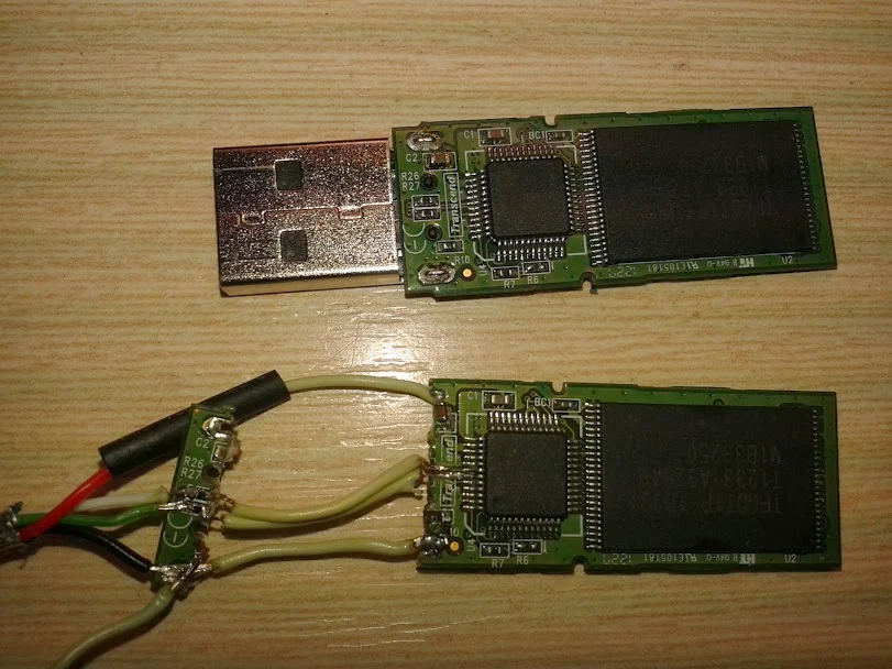

Ремонт флешки Transcend 64 Gb
  • Автор темы Автор темы Rusic

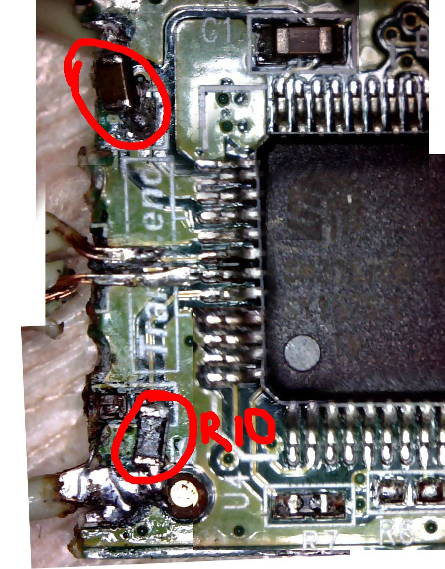

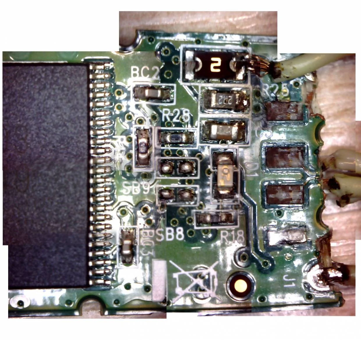

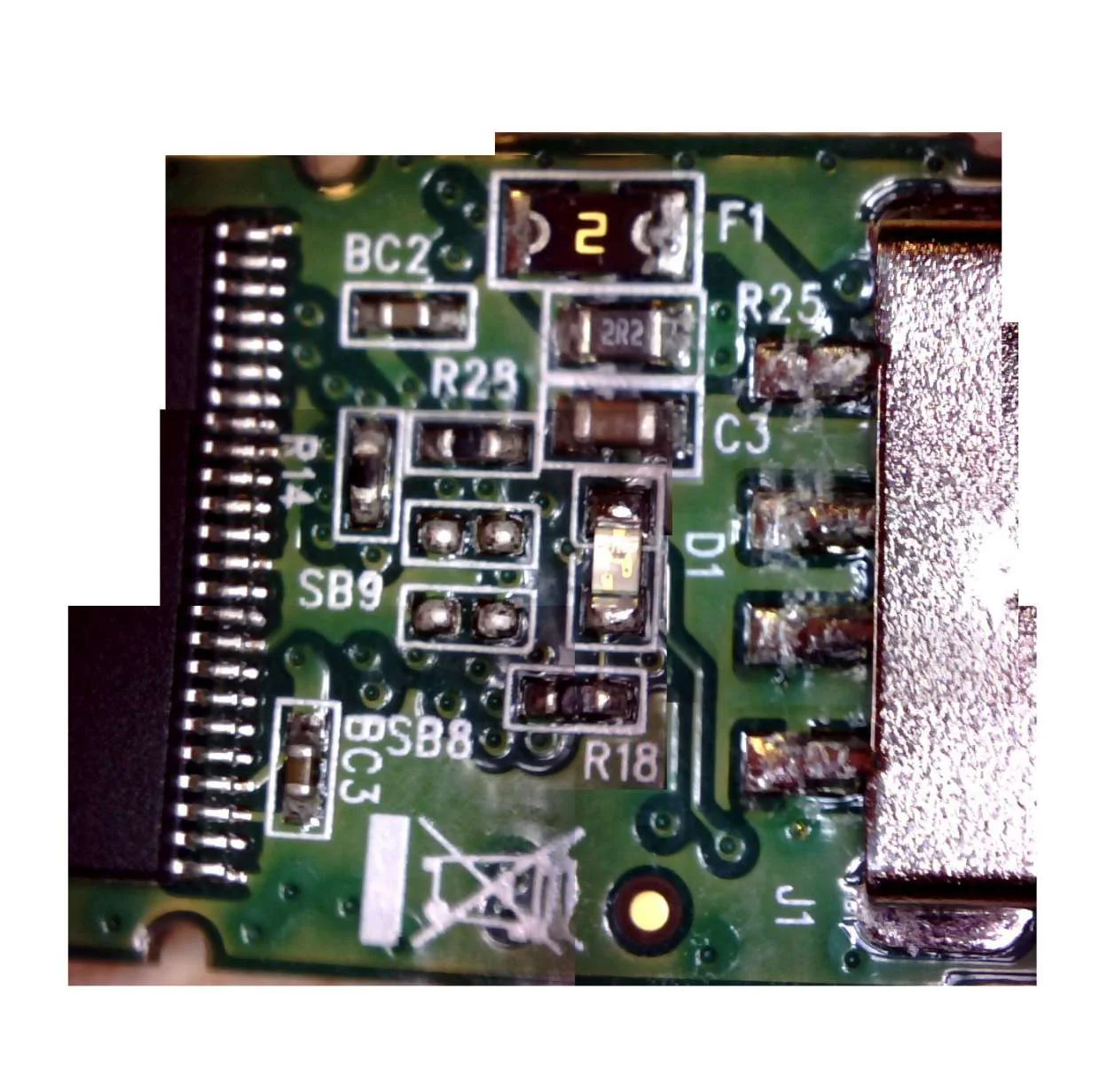

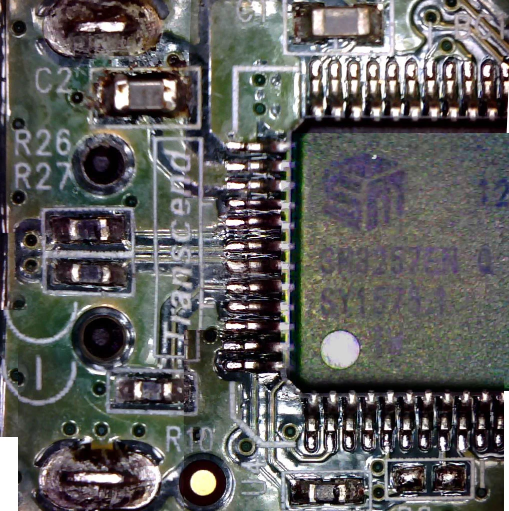

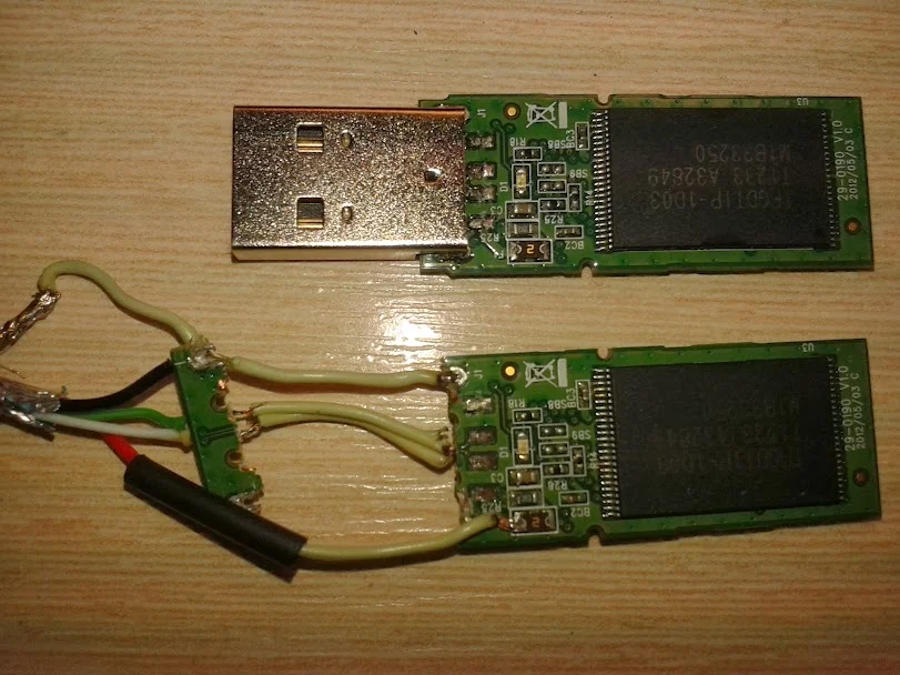

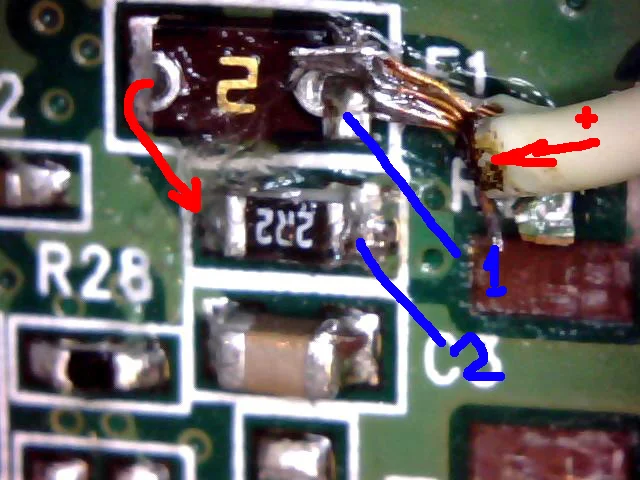

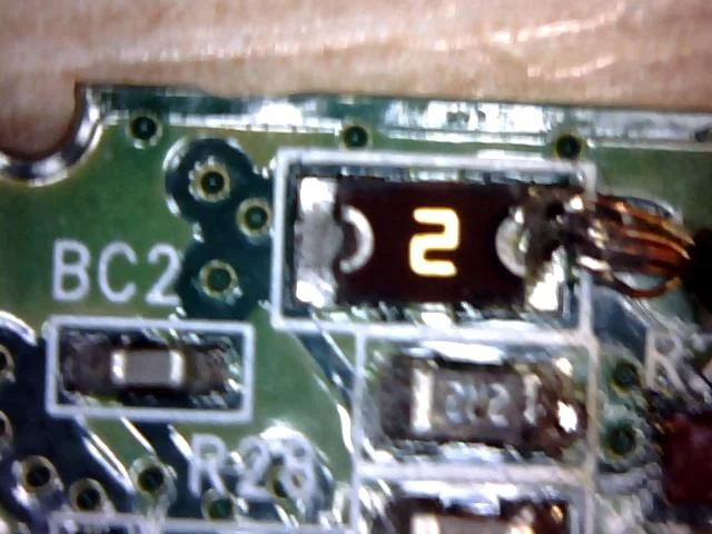

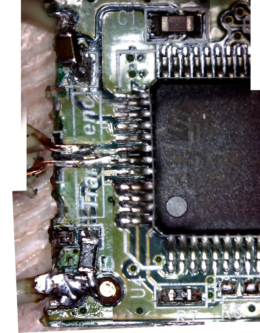

в рабочей флешке дают сопротивление 4 ома, а в поломанной 34, влияют ли такая разница на работу
Повлияет очень существенно. На фото этого не видно, осмотрите в мелкоскоп торец излома, во флешках большой емкости монтаж может быть много-этажным, т.е. в теле платки могут быть еще проводники, встречался с таким.
Геннадьевич, дельно сказано, я как то не подумал, тоже встречал ... :)
Спасибо, проверял, нет их там, дорожки все по верху, я их уже просмотрел. В теле нет ничего, сейчас ищу резистор и буду пробовать.
А вот еще вопрос, если нет D+ или D- диод на флешке тоже не загорается?
Вот это не знаю, честно, не пробовал ...
