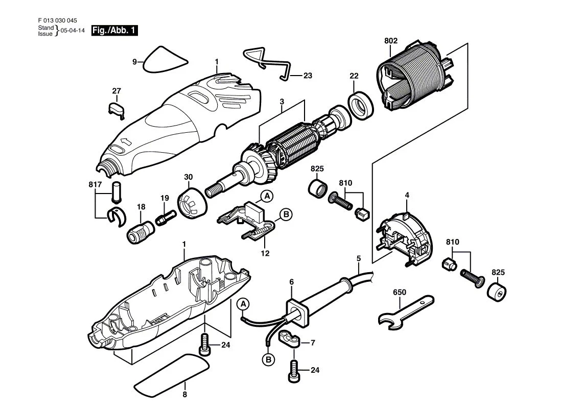

Старт на максимальных оборотах - проблема симисторного регулятора (возможны пробой симистора, замыкание токопроводящих дорожек на керамической пластине регулятора - на фото они изношены и еще неск. причин). Обычно успешному ремонту не поддается в силу конструкции, менять весь узел.
Или удалить весь узел регулятора, а питание подавать через внешний регулятор. В ряде случаев годится обычный осветительный диммер для ламп накаливания.
а продаются ли они отдельно ?
весь узел ? а что именно ?
Узел в сборе - черная пластиковая обойма щеткодержателя с установленным регулятором оборотов и движком регулятора. По сервисному каталогу именуется "Выключатель", partnumber: 2 610 925 774
*Да, продают отдельно. На рис. под №4

Мм...не хочется расстраивать понапрасну, но - возможно и такое. На Вашем фото (№3) обратил внимание на задиры у наконечника - есть вероятность, что его снимали/переставляли. На рисунке из каталога же видно, что по умолчанию ротор идет с наконечником в сборе, одной деталью. След-но, что-то в СЦ с ним происходило...
может действительно выкинуть регулятор и поставить другой (внешний) ?
Это вполне вариант. Оставляем плату с дросселями для ликвидации помех в сеть, а встроенный регулятор шунтируем (достаточно одной аккуратной перемычки на контактах симистора). В качестве внешнего регулятора можно подумать о педали (ватт от 200) - дополнительное удобство.
И еще. При большом желании проблему с ротором можно решить "малой кровью", заменив оригинальный на подобный китайский. Процесс был описан здесь.
