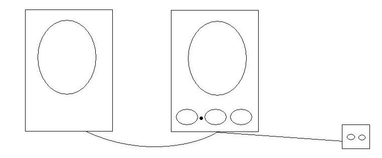

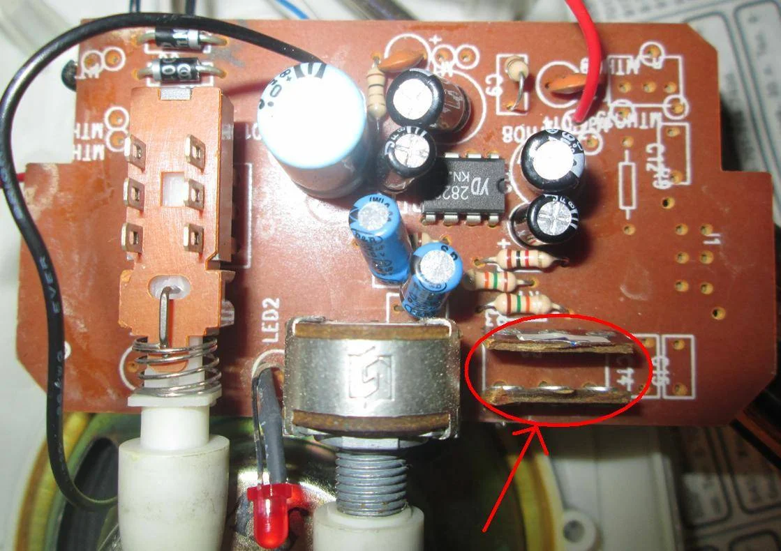

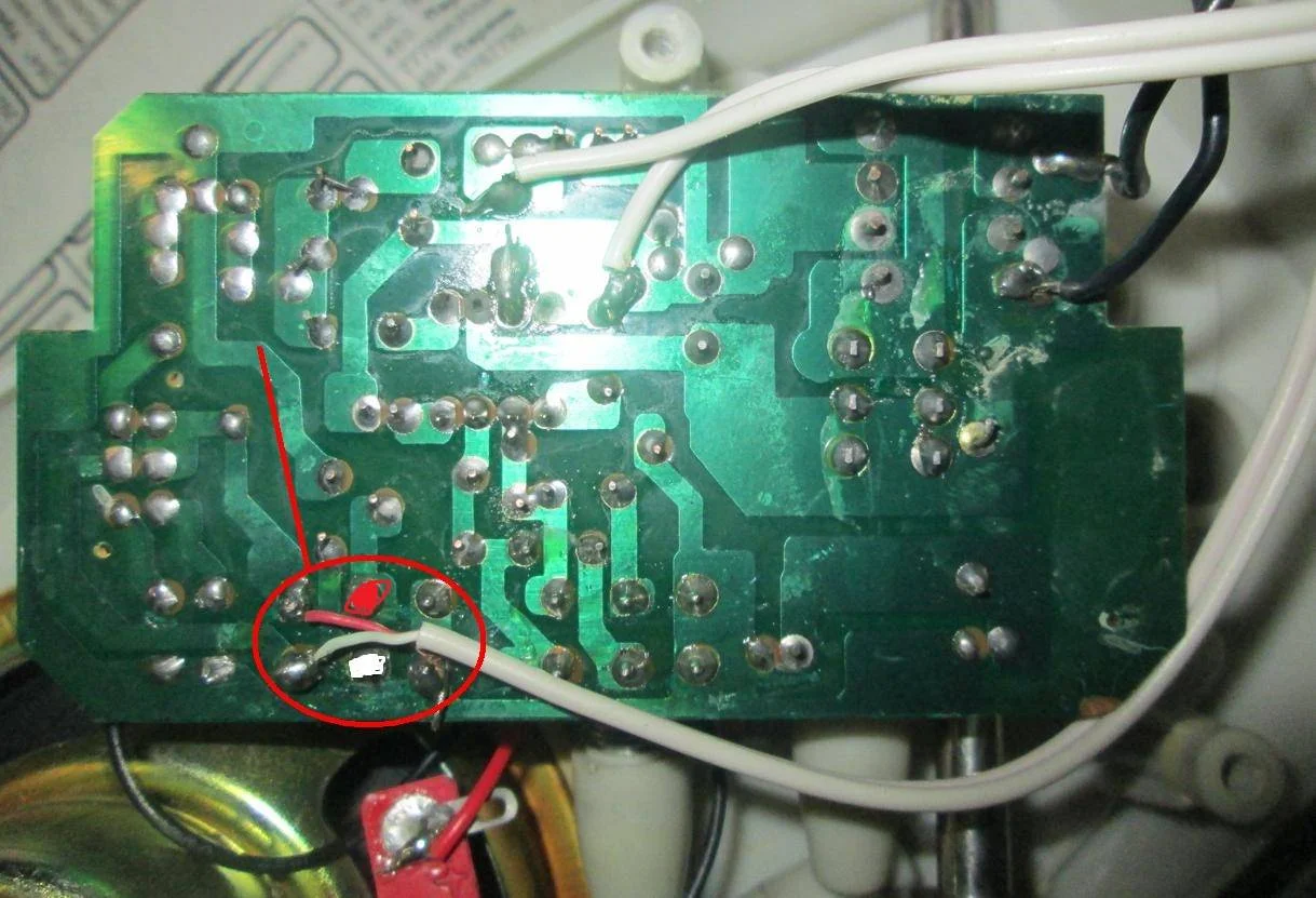

Добрый день! У меня такая проблема, есть такая колонка (рисунок первый) , у него сломалось регулятор громкости. Теперь нужно припаивать напрямую, что бы работали оба колонки и звук колонок был максимальным. Звук будет регулироваться через компьютер. Вопрос: как припаивать контакты, что бы оба колонки работали и звук был максимальным?

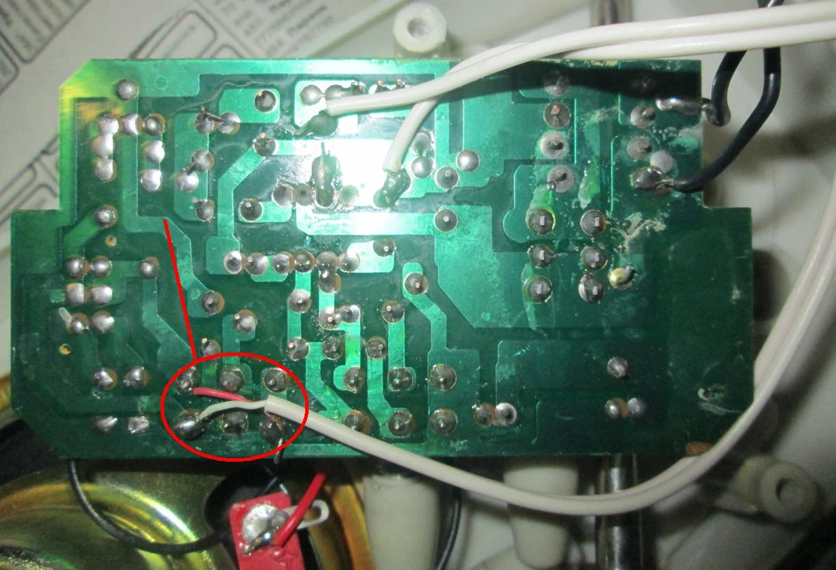

Выпаяй полностью эти культи, припаяй провода кабеля к средним контактам.
всё правильно обломки выпаяй, и припаяй как я нарисовал)

Значить, припаивать все 6 контакты друг-другу (пример на рисунке)?
Можете по-подробнее объяснить, какие кабели припаивать к какому контакту?
не делай как я нарисовал, от старого места отпаяй и припаяй к белому и красному кружку,соответствующий провод.
обломки можно не выпаевать.
