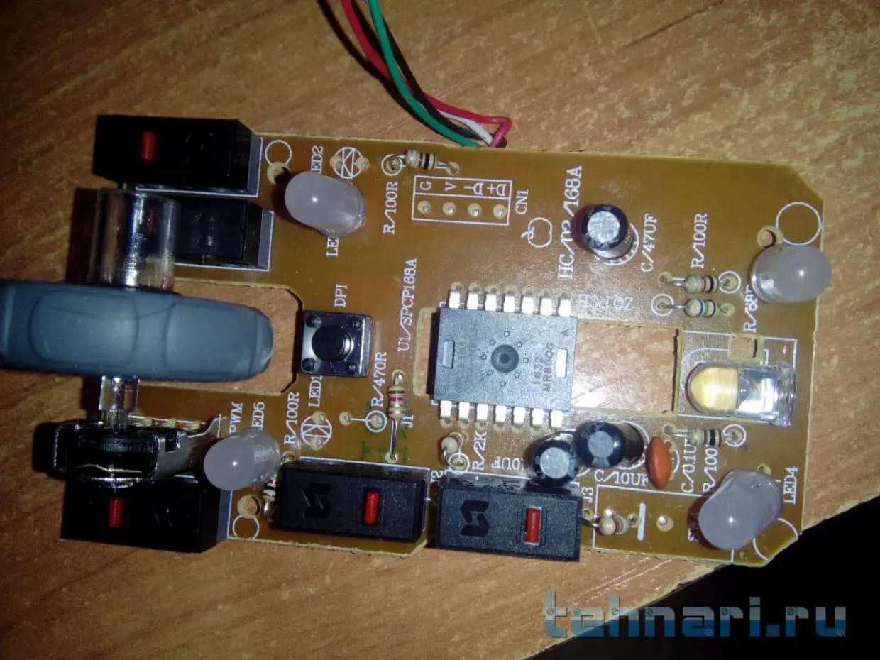

Дотронувшись до компьютерной мыши произошел разряд статического электричества, громко хломпнуло да и руку дернуло не слабо.
После разряда мышь потеряла соединение с ПК, но тут же снова его нашла.

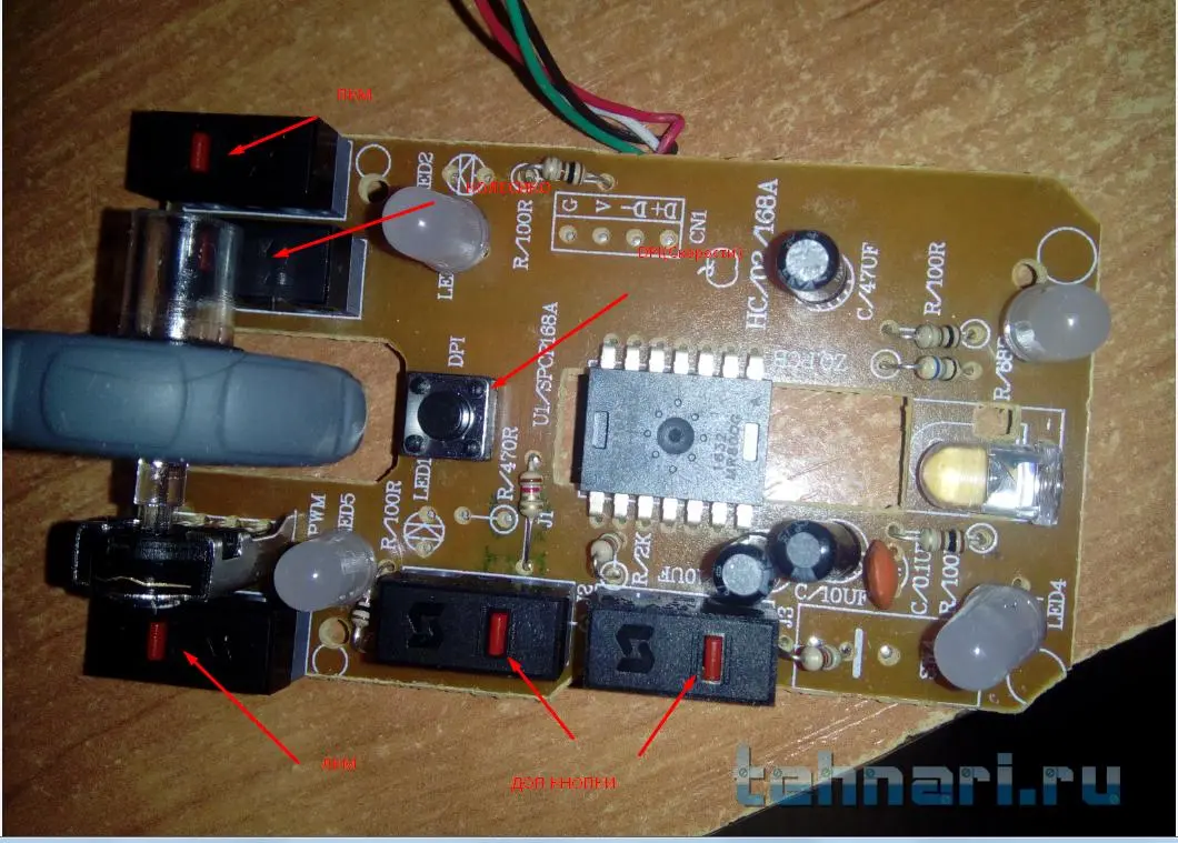

Теперь кнопки чудят. Например ЛКМ теперь кроме ЛКМ еще и дополнительную кнопку нажимает(имеется 2 кнопки сбоку мыши, в браузере они отвечают за "на страницу назад" и "на страницу вперед".), т.е. пользоваться ей уже невозможно. Так же теперь по нажатию "колесика" активируется кнопка "DPI" которая переключает скорости.
Очень жалко выкидывать, мышь почти новая.
Можно как ни будь это исправить?

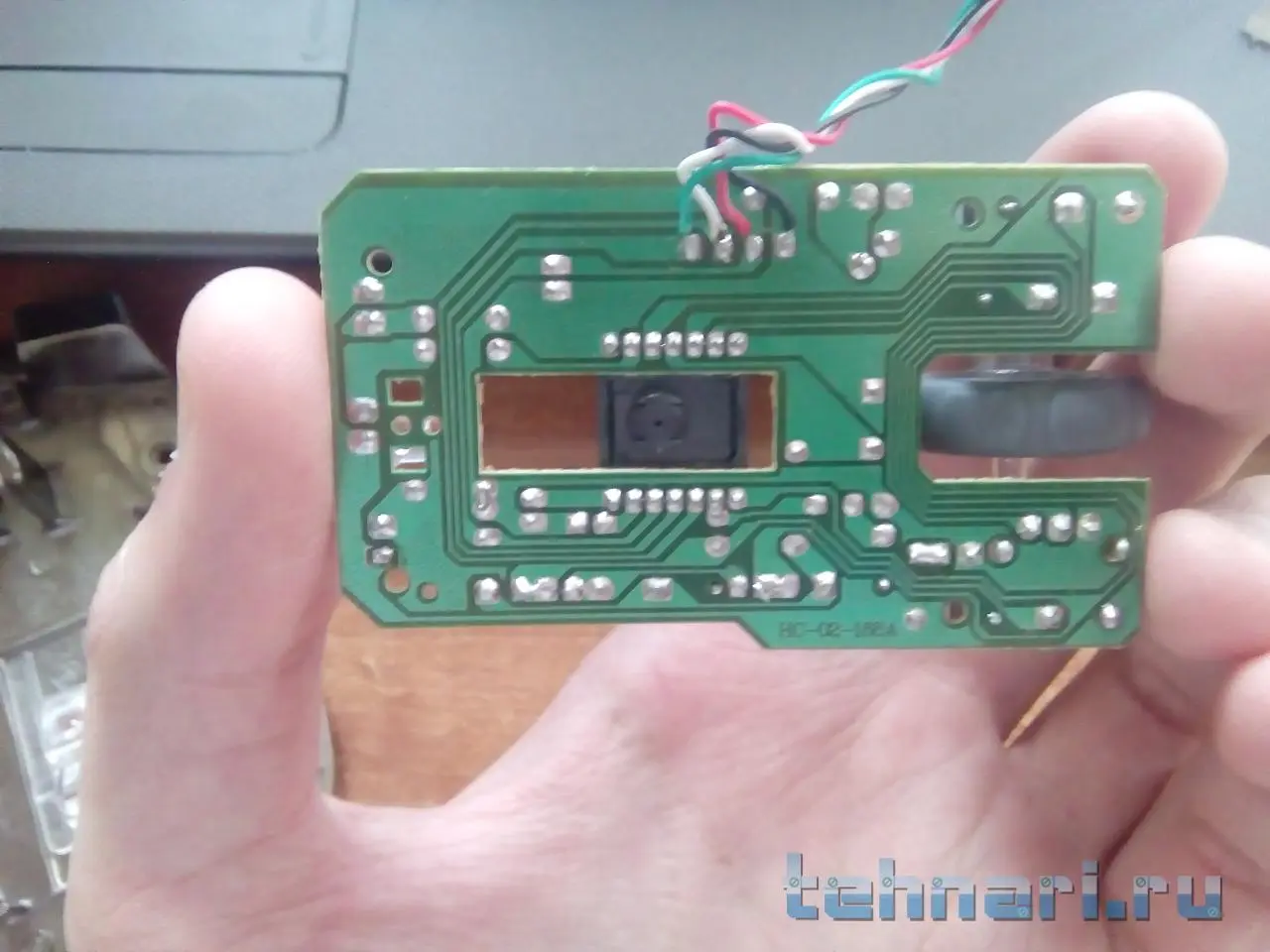

Поскольку контроллер интегрирован прямо в оптический сенсор, то или заказывать новый у китайцев и перепаивать; или выкинуть (если не нужны запчасти).
