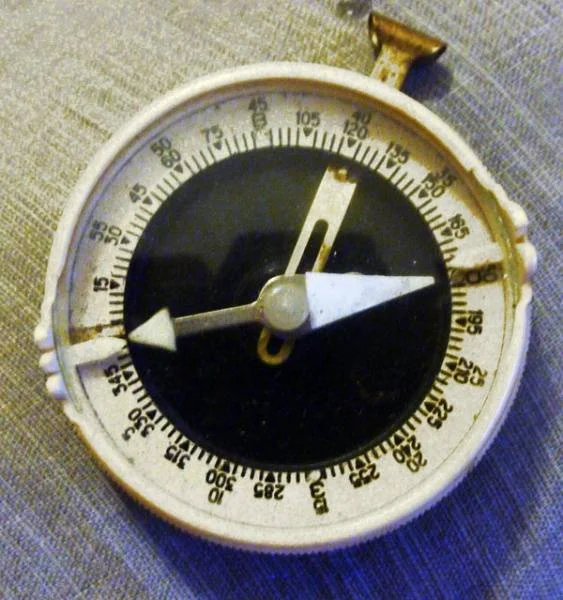

Ремонт компаса
как починить наручный компас
стрелка (юг)
показывает на северо-запад
стрелка (север)
показывает на юго-восток

Если стрелка намагничена и поблизости от него нет никаких металлических предметов и залежей магнитной руды, то врать он не может.
с собой был рабочий компас он правильно показал
а этот нет
а как его перемагнитить?
Может перемагнитить заново?
Разобрать, взять стрелку, магнит, и пройтись(потереть) нужными полюсами о стрелку...

Предлагаю отпустить зажим как на первой фотографии и не морочить всем голову.
С права компас автора, хорошо видно, что стрелка зажата. Поэтому часть фото отрезана и стрелка стоит параллельно зажиму.

зажим отпущен компас работает
но стрелка показывает не на север юг
а на северо-запад юго-восток
Покажи фото с отпущенным зажимом и рядом второй эталонный компас.
