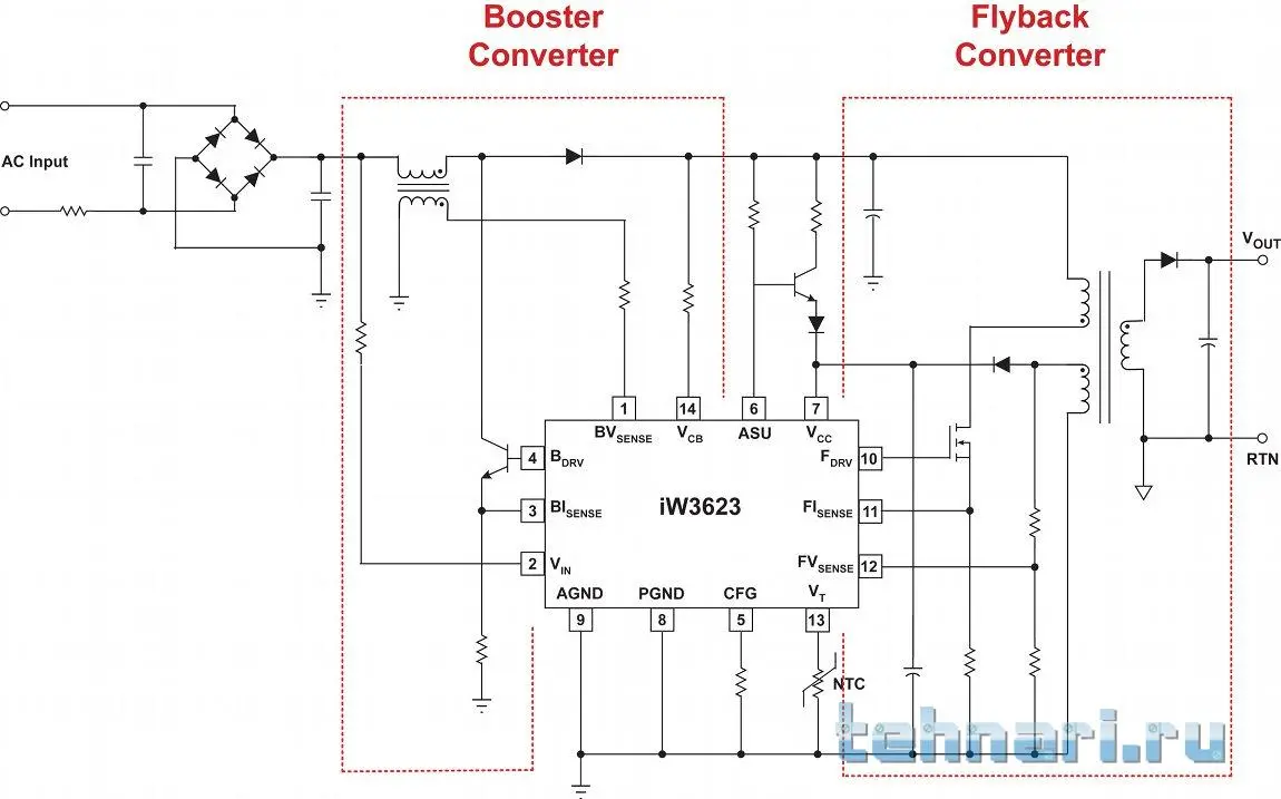

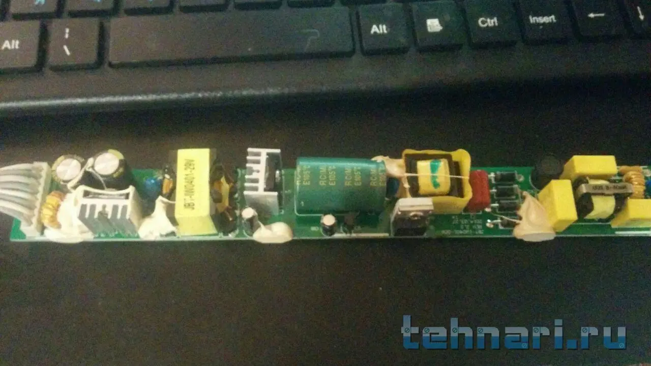

Досталось 20 ледовских светильников, соответственно в неисправном состоянии.
Контроллер питания W3623
вот схемка из даташита, она сильно отличается но все же.
Вопрос вот в чем напряжение в сети 220 вольт после диодного моста 274 вольта, а на ногах 1 и 2 нет напряжения.
Резисторы на ноге 2 их два штуки 1,5мом и 2,4мом, на ноге 1 контролера 56ком.
Относительно чего измеряли?
Все измерения делаются относительно "корпуса" (ноги 8, 9 ИМС).

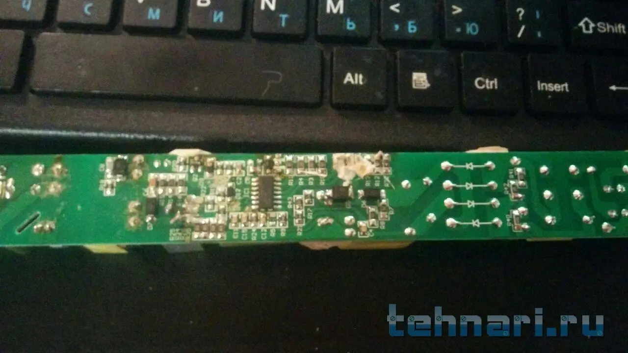

Нашел непонятное место не могу рассмотреть дорожки, нашел КЗ, будем искать кто коротит.
Достал несколько других плат в них другая проблема, питание есть, а вот на выходе вывод 10 пустота и тишина.

после кондёра всегда должно быть 330 вольт,если схема инвертера на 220 вольт, это основополагающая софтстартера шима заниженное напряжение на кондёре, означает пробой мегомных резисторов( что и является основной проблемой )
далее по даташиту..
а вообще то проверяй светики.. обратка всегда проверяется токозадоющим, если светики ток не отработали, то и шим не даст напруги.. нефиг лезьть в схему, пока все светодиоды не проверены
