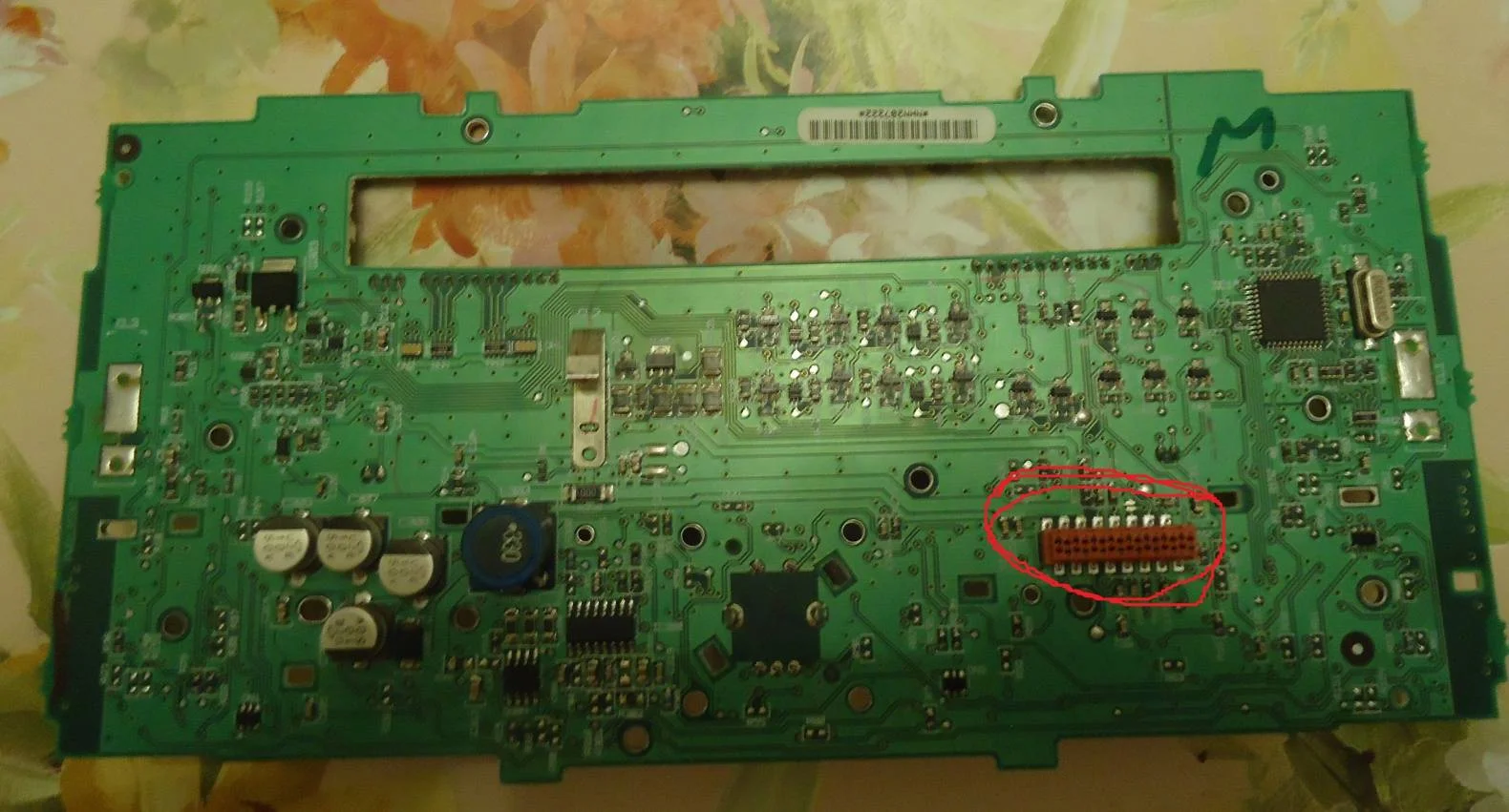

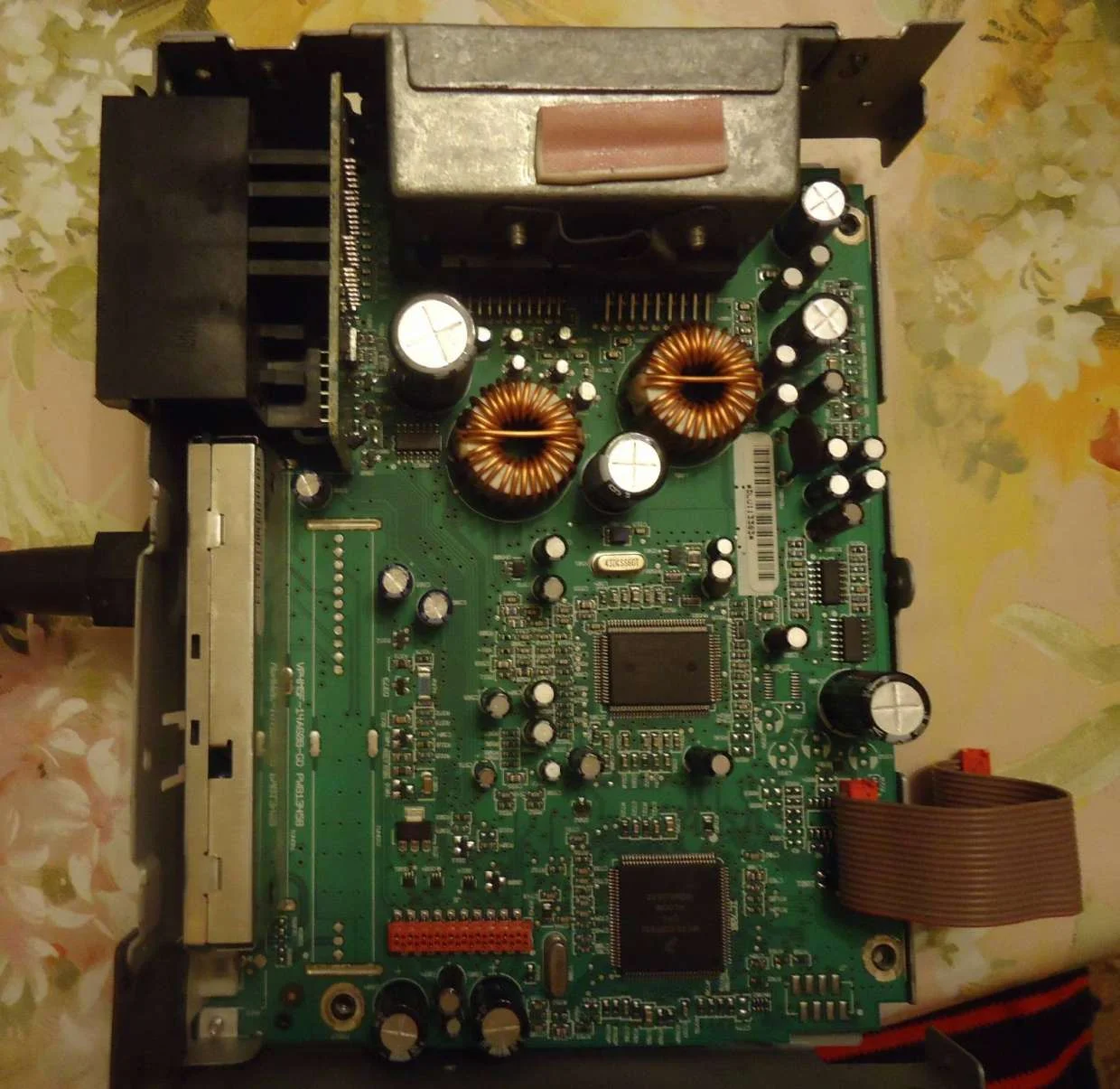

цена такая же как и с ремонтом будет я просто понять не могу... из за диодов такого же не может быть ? это же случилось после КЗ значит проблема в средней плате? или нет?
он из трех плат идет
После замеров контрольных точек, будет видно :) Сейчас гадать смысла нет, только голову забивать :)
замерил только 3 точки тр27 -2.60-62 тр29- 0.75. тр 28- 2.60-62
это резистры на диоды идут ?
Что-то маловато.
Теперь ТР25, ТР26
И думайте над тем, где брать осциллограф.
"Эти" - это какие? Указываем позиционное обозначение на схеме.
