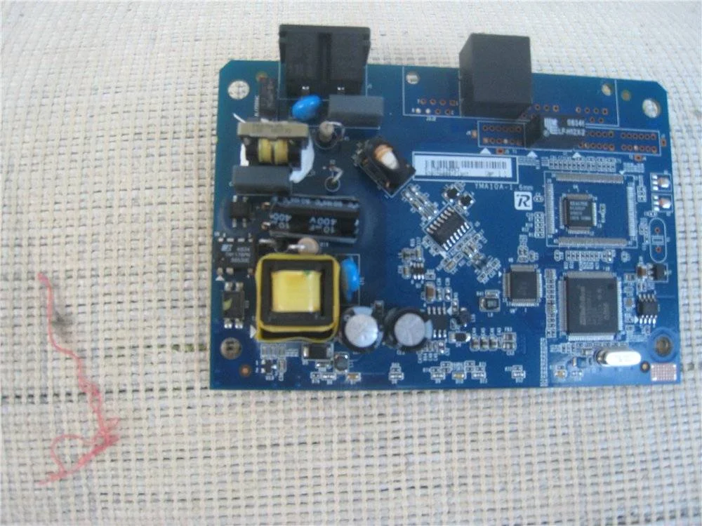

Мне тут принесли в ремонт Power Network Adapter Linksys PLTE200.
Похоже что-то с питанием.Сейчас у него на выходе 1.6В Там стоит ШИМ контроллер TNY176PN. и оптопара PC817.
Посоветуйте как узнать какое питание должно быть на выходе ?
Еще стоят рядом 2 электролита 470Х25 В., а также smd диод PJ899 S210 и индуктивность 4R7.
А вот за кондерами стоит микросхема SC4524.Для чего она нужна ?И рядом с другой стороны платы то ли диод, то ли стабилитрон SM340A.Так вот он закорочен.
А девайс вышел из строя после того как в розетках появилось 380в. Возможно коротит выход SC4524.Вот я и спрашиваю для чего нужна эта микросхема. Из datasheet до меня не дошло. Какой то шаговый регулятор. Можете обьяснить попроще. Фото-
