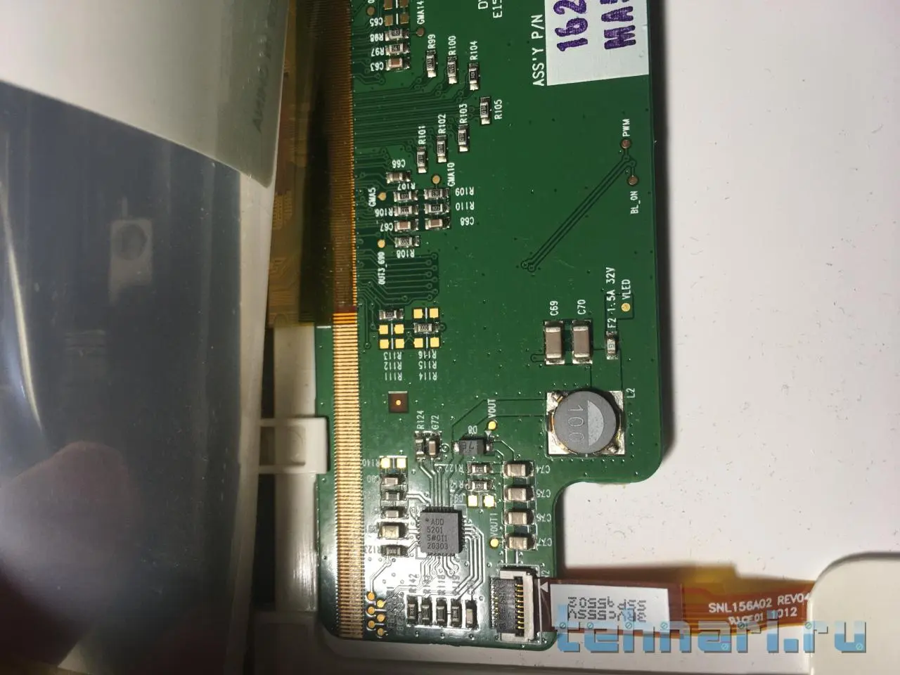

Доброй ночи!
6 лет не доходили руки разобрать ноутбук, наконец-то добрался.
К ноутбуку был подключён внешний монитор, в котором произошло КЗ. После этого пропала подсветка на экране. VGA разъём жив и через него успешно, последние годы, пользовались ноутбуком в режиме стационарного ПК.
Изображение на мониторе есть. Пропала только подсветка.
На материнской плате снизу ничего криминального не видно (без полного разбора ноутбука). Полез сразу в матрицу, в надежде, что неисправен предохранитель.
F2 - это же предохранитель? Тестером не звонится. F1 рядом со шлейфом самого монитора звонится.
Если это предохранитель, могу ли я его коротнуть на включённой машине, чтобы убедиться, что он и есть виновник торжества или лучше сразу перепаять его и потом проверять?

Чтобы глаза не рвали, он над шлейфом, сразу за катушкой, справа. :)
можеш, но не желательно! А вдруг после предохранителя что то ещё прошибло? Например контроллер, тот что ниже слева! Лучше поставить такой же предохранитель, именно с такими характеристиками. И да, лучше бы его выпаять и померять сопротивление на его пятаках на плате, вдруг коротыш сидит! И желательно бы глянуть сколь вольт приходит на точку BL_ON!

Немного запутался в маркировке. Судя по надписи на плате 1,5 А, 32 В.
А на самом предохранителе маркировка “G”, это 0,75 А.
Получается, надо брать 0,75 А, 32 В? Либо я неправильно вычитал характеристики маркировок.
Искал Datasheet, там этой информации не нашёл или не то искал. Во вложении.
Tatasik, ставь согласно маркировке (написаному) на плате! Но не забудь для начала вот это
Выпаял. Коротыша нет. Откуда брать землю? Поменял от площадок предохранителя. 15,6 с одной и 3,24 с другой ноги.
Нет. Это напряжение на BL_ON.
Между площадками предохранителя сопротивление 1 и не меняется, в общем там разрыв цепи.

Переведите тестер в режим измерения тока (10 А) и поставьте щупы на контактные площадки предохранителя. Если при включении бука ток превысит 1 А, немедленно уберите щупы с контактных площадок. А если не превысит, то Вы увидите подсветку матрицы.

Жена была не рада, что ещё неделю ноутбук будет лежать разобранным, по этому рискнул и вставил перемычку из 1 жилки оплётки, в надежде, что она сгорит первее...
Вы чертовски правы! Теперь я в этом на 100% уверен. :))

В общем, в 1 секунду всё вспыхнуло, дорожки выгорели дотла. Будет и дальше жить в режиме стационара.

ну вот поспешил ты! Вот совет Николая спас бы контроллер на 85% от выхода из строя! Ну а так то можно сделать колхозец небольшой. Сама матрица исправная скорее всего, если изображение видно, то можно приколхозить DC-DC повышайку на подсветку матрици (это маленький шлейф на фото) и пользоваться, только правильно запитать повышайку надобно!
