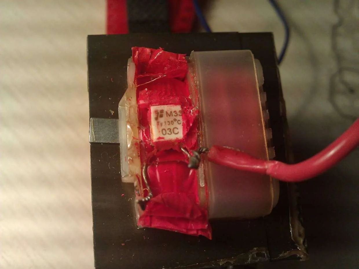

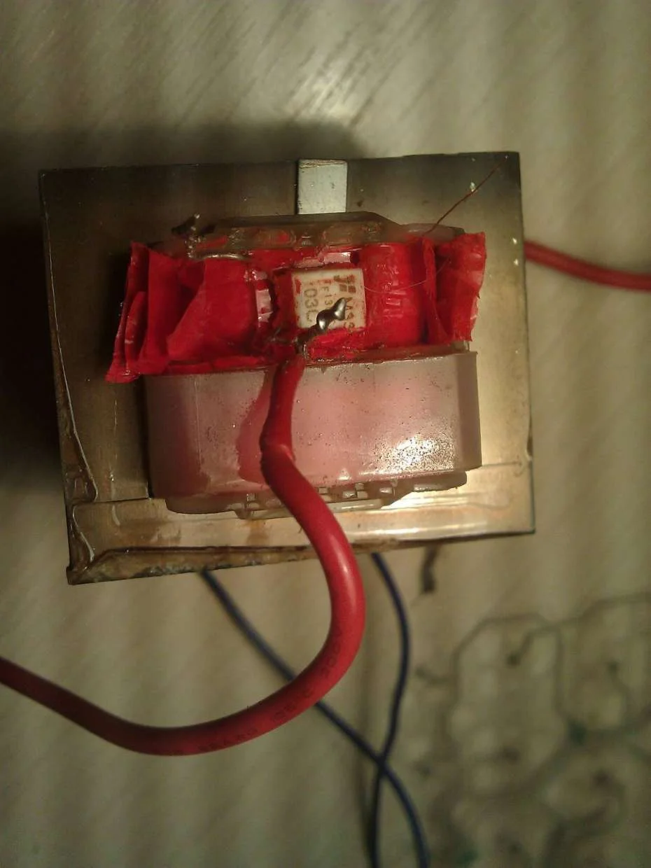

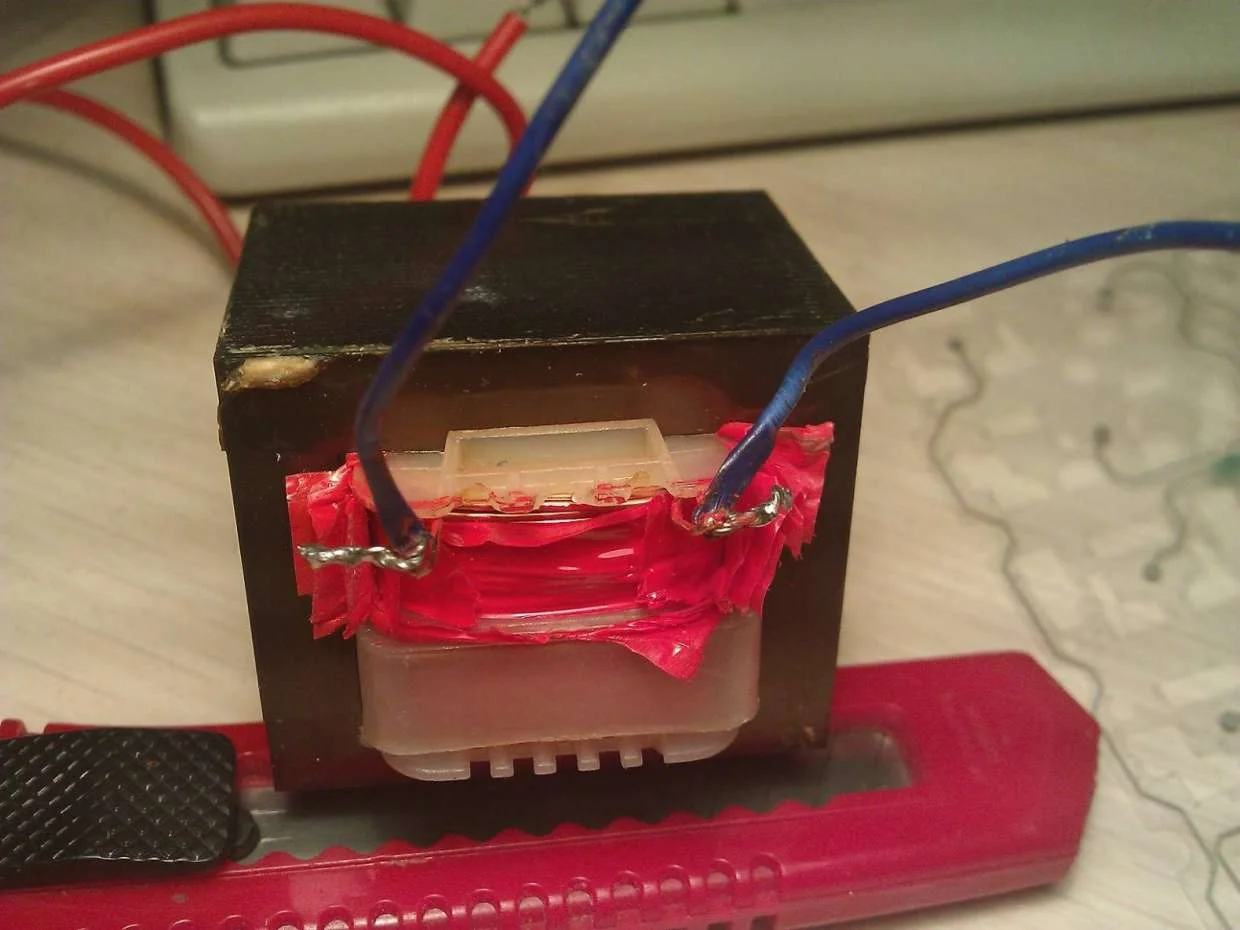

Проверил трансформатор мультиметром: на выходе напряжение всего около 2 Вольт. tehno015
А видны ли следы припекания или оплавления изоляции обмоток трансформатора. Если видны то под замену, если их нету то стоит поискать термопредохранитель. Он очень часто обрывается и обмотка остается целой. Хочется увидеть фото трансформатора.
Заизолировано красной изолентой, ничего необычного не заметил. Чтобы подобраться к контактам пришлось срезать несколько слоёв этой самой изоленты.
На 111 как раз и есть этот термопредохранитель?

ага проверь обмотку.
с проводами первички очень аккуратно нужно а то отвалится и писец. вместо это предохранителя можно ставить и обычный на 1-2 ампера.
Накаркали, к сожалению. tehno001 Полез к нему, один конец обмотки согнулся и оторвался.
