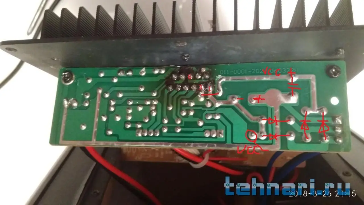

Особую благодарность за помощь в ремонте колонок, выражаю seymour, спасибо! :apl: Перепаял предуслитель, колонки ожили и заиграли как новые! А замена кондеров тоже пойдет на пользу! Всем благ!
Если на 4558 на 1 и 7 контактах слышу музыку, то дело в TDA?
При условии что на входах TDA есть сигнал, а на саму микросхему приходит питание и нет короткого в нагрузке, то можно так предположить.
