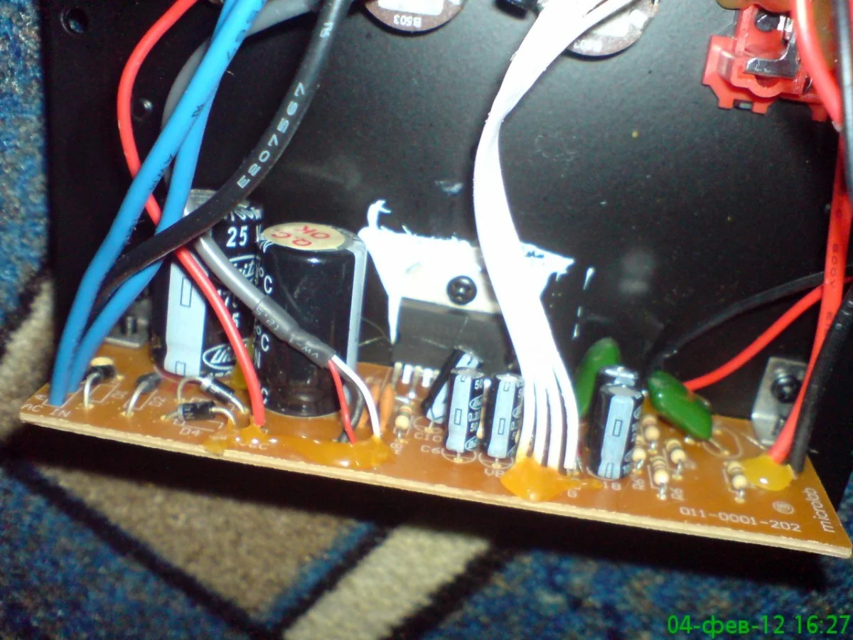

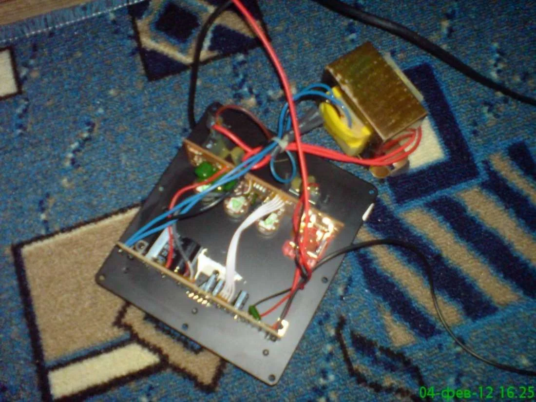

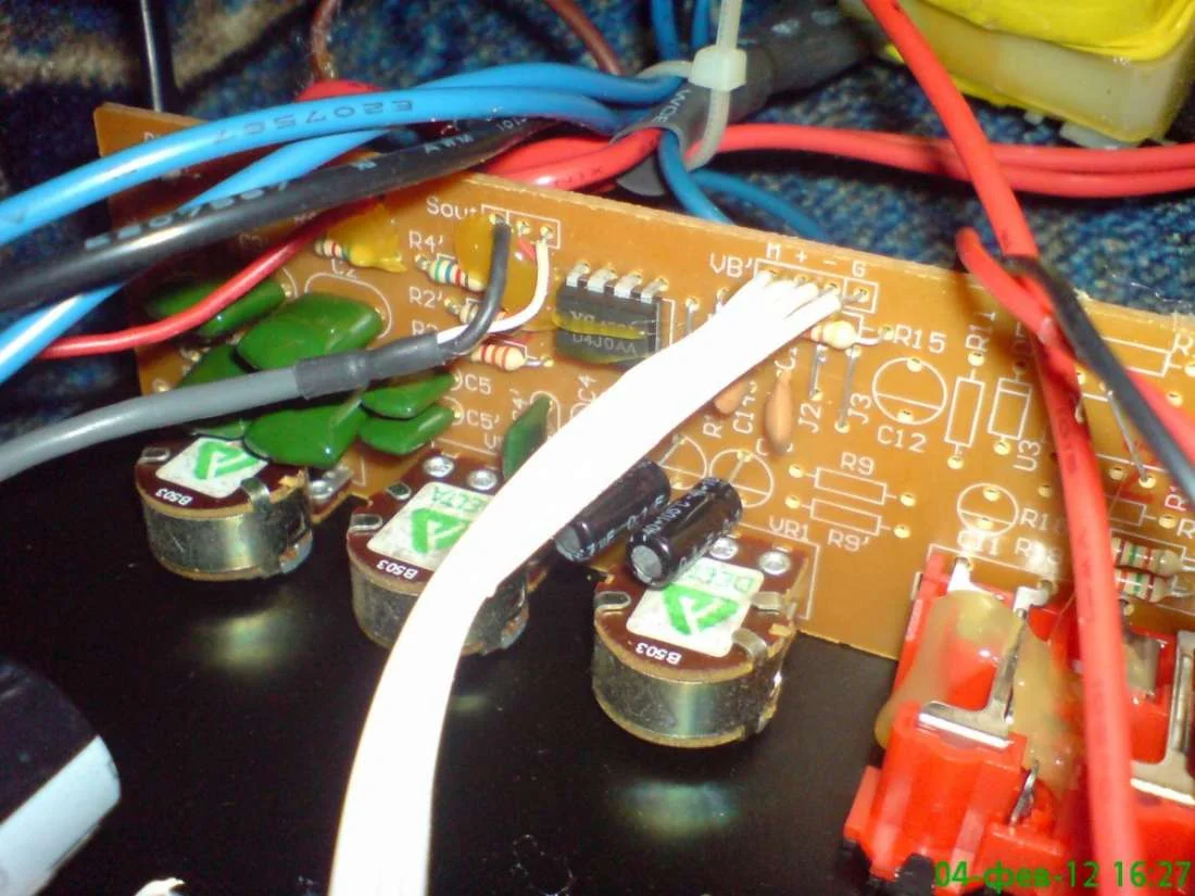

Значит мне отдали 2 колонки микролабовские(одна со встроенным усилителем, другая подключается к ней). Колонки были на складе уличном. При включении в сеть идёт громкий фон, который не меняется если изменить громкость, басс и требл. При вскрытии колонки в ней был конденсат, точнее на трансформаторе, блоке уся и блоке фильтра. Я просушил всё феном, но видать на складе колонки подключали в сеть с конденсатом, тк сказали что не рабочие. Помогите починить, с чего начать и так далее.:tehnari_ru_837:

Сам почему-то думаю что дело в микре либо с фильтра, либо с уся

Микросхема усилителя tda7265
Проверка УМЗЧ начинается всегда с выхода. Но в данном случае стоит проверить в первую очередь диоды моста.
Проверяй микросхему предусилителя-темброблока (она на второй фотке) Затем оконечник TDA 7265. А также диоды выпрямительного моста. Встречались такие неисправности из-за высохших электролитов,естественно при условии что усилитель использовался,вот только проявлялись они не всегда сразу при включении, а с некоторым интервалом.
Так, мост это стало быть на 3 фотке слева. как их проверить? у меня на мультиметре можно вроде, но как щупы прислонять куда + и куда -. как понять что он не исправен?
Диоды в одном направлении имеют низкое сопротивление, в другом высокое. Для отчётливости их стоит выпаять. Достаточно выпаять по одной ноге у каждого. Предположительно один или два из них не будут звониться ни в какую сторону.
Убедиться в исправности конденсаторов фильтра.
Далее УМ. Отпаять провода от платы регуляторов. Желательно впаять временные перемычки со входов на общий провод. Общий в данном случае - чёрный. Послушать в таком состоянии. Напряжение на выходе по отношению к общему проводу должно быть близко к нулю.
