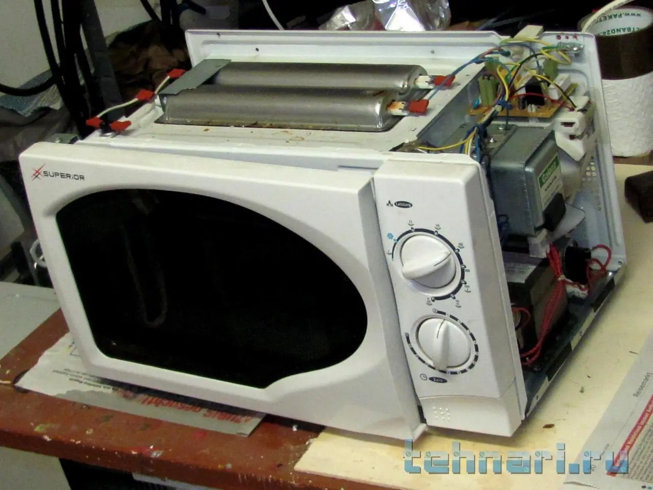

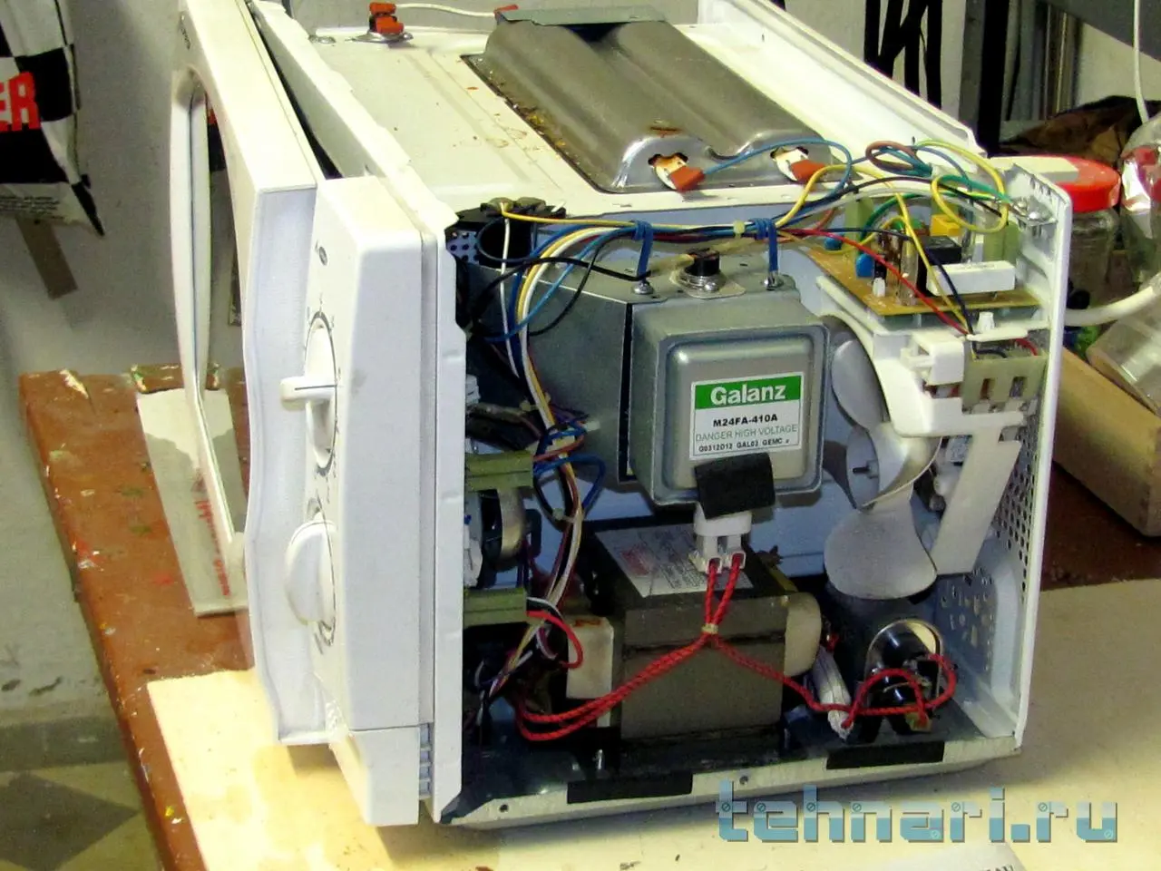

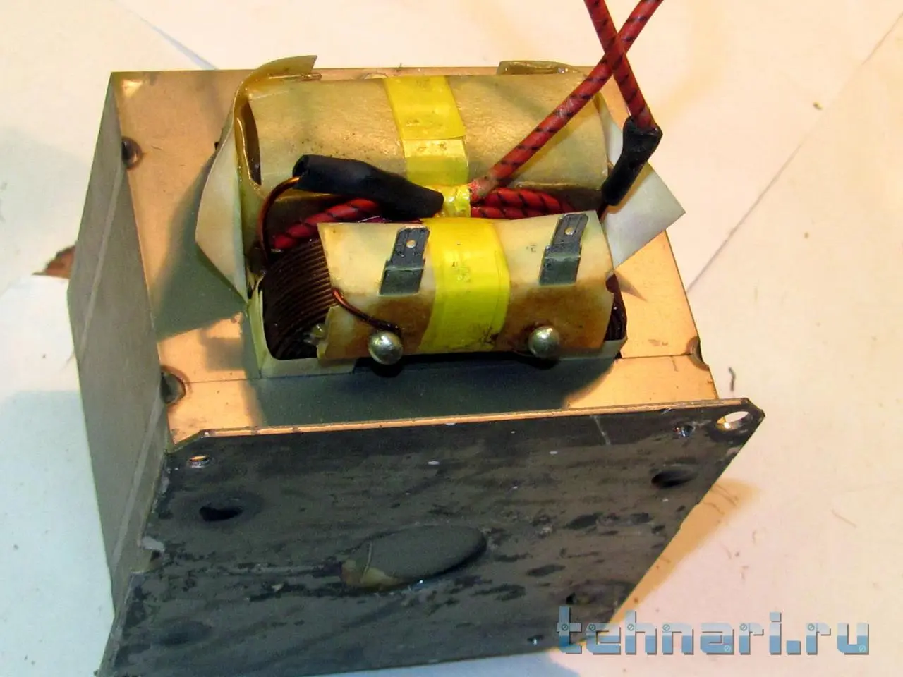

Внешне неисправность проявлялась в падении мощности, 200 мл. воды закипали только через 6-7 минут. Диагноз: потеря эмиссии магнетроном. Лечится. На силовом трансформаторе добавил 3/4 витка к обмотке накала (немного видно провод в эмали на фото 3) магнетрона, окислы и прочее на поверхности эмиссионного слоя расплавились и эмиссионный ток восстановился. После прогонов в различных режимах в течении 20 минут стакан воды стал закипать через 2 минуты. Все, ремонт закончен.
У этой микроволновки есть еще и верхний гриль, две спирали, их видно на фото, замечательная штука, можно запечь мясо, рыбу, овощи, поджарить хлебцы и т.п..
С запиской "Я исправна" выставлю за ворота, кому-то понадобится. ))
