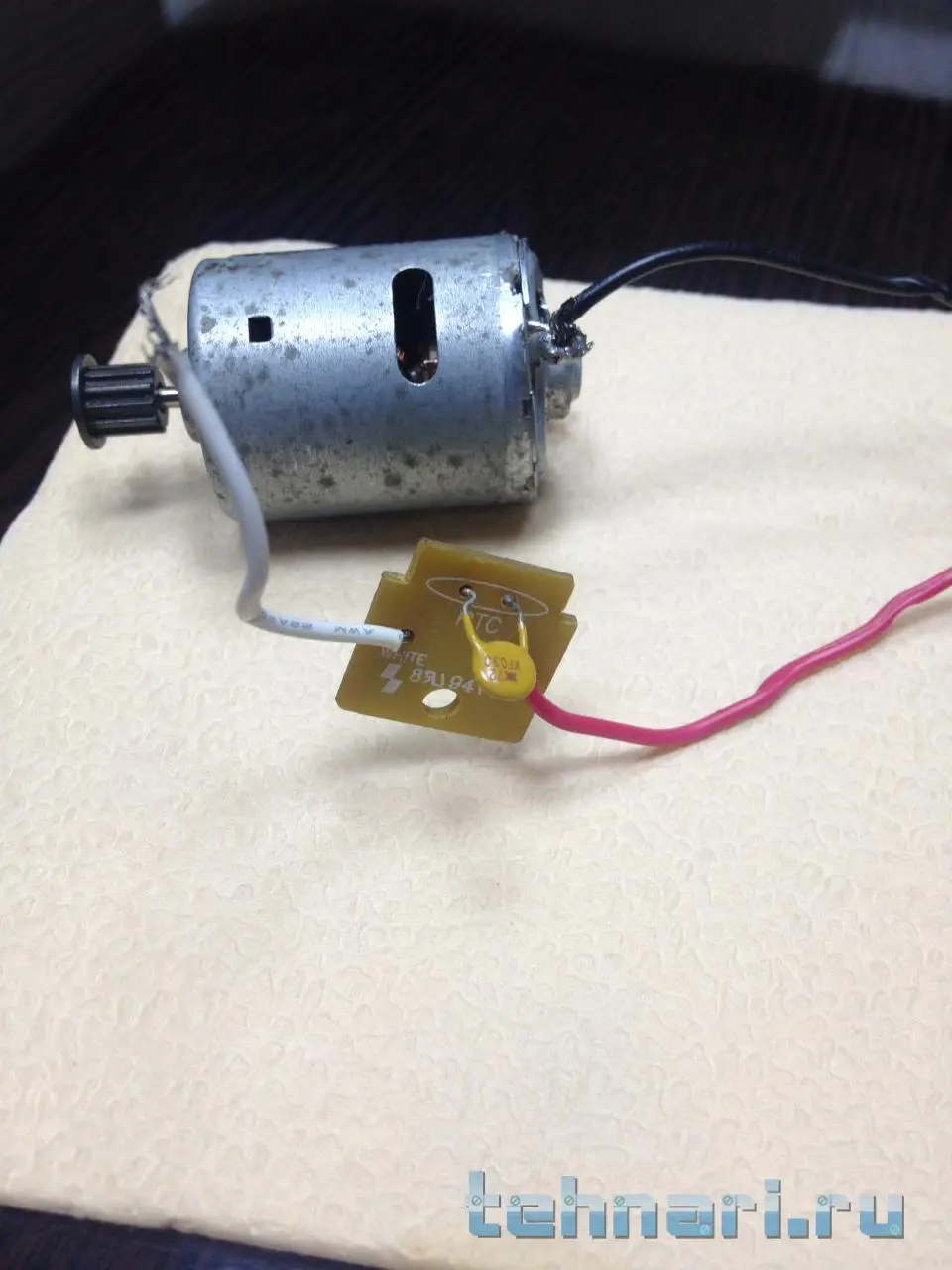

Ремонт моторчика электрометлы Rowenta
добрый вечер уважаемые форумчани, не работал мотор в электро метле ровента, вскрыл почистил якорь и внутренности осмотрел щетки немного изношены,подключил через раз включается, в одной жиле питания подключен маленкая плата с одним элементом.Вот если подключить мотор на прямую в обход схемки мотор работает как надо,даже как то чуть быстро,можно ли подключить моторчик на прямую и каково предназначение
данного элемента???

Теплозащита.
Или моторчик не в режиме работает (внутренние замыкания, щетки износились, нагрузка превышает номинальную, смазка засохла) или термистору поплохело и он не в режиме.
Подключить напрямую можно, если есть уверенность, что моторчик работает в режиме. Для этого дать поработать и замерить температуру корпуса (пальцем пощупать).
Нормой будет 60-80 С. Палец еле терпит 70.

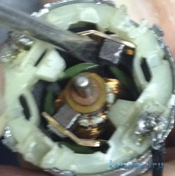

дал поработать 10 минут(не мало ли?) изменений в корпусе температуры не заметил,смазки по моему нет,смог снять фото только одной щетки другая аналогично,просто в первый раз еле достал там очень крепко сидит пластик боюсь оторвать.а если подключить напрямую самом плохом варианте сгорит мотор или может закоротить и выйдет из строя и аккумулятор?

Можно и напрямую, а можно и через резистор 1-2 Ом 2Вт (советский) 5W (современный керамический)
Так Вам нужен просто моторчик или моторчик в составе вашей щетки?
Если просто моторчик - все нормально.
Если в щетке - надо дать моторчику там поработать, а не вхолостую.
Возможно кинематика щетки засорилась.
всем спасибо.пойду подключать напрямую,посмотрим что получиться.
Коллектор двигателя тоже загажен , несмотря на прочистку.
как прочистить?
как шетки подогнать?
каким маслом смазать?
я чайник в технике,просто люблю сам ремонтировать...
Прочистить между пластинами коллектора ,щетки , если они нормально прилегают трогать не надо , втулки , предварительно прочистить и любым маслом .
данного элемента???
Это терморезистор. Стоит там для уменьшения пускового тока. По мере прогревания сопротивление уменьшается и мотор выходит на нужные обороты.
Или наоборот (моторчик-то вроде небольшой) - при перегрузке сопротивление растет и ограничивает ток (момент), моторчик затихает.
