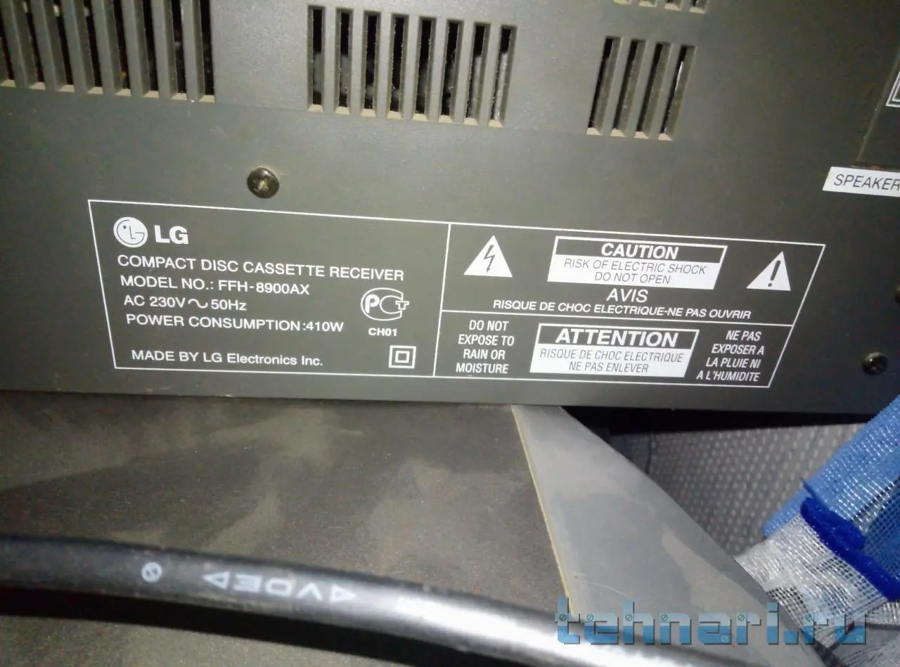

Ремонт музыкального центра LG FFH-8900AX
При установке мп3 модуля и поиска 5в на плате замкнул контактную группу, на фото видно, это шлейф СД дисковода, после этого сработало реле, не могу разобраться, что могло выгореть. Может кто поможет разобраться с этим вопросом, я не специалист так любительское увлечение...

На шлейфах написаны контрольные напряжения, для начала проверь их наличие.
Ну, сейчас он еще что нибудь замкнет, и тогда уже совсем будет весело. Хотя я думаю, попробовать стоит. Риск — благородное дело! Да и терять то уже не чего. Если процессор крякнул, то …… Опять же, схемы нет, есть только предположения.
Блок питания выдаëт нужное напряжение, всë как на принципиальной схеме, но при этом дисплей не загорается...
