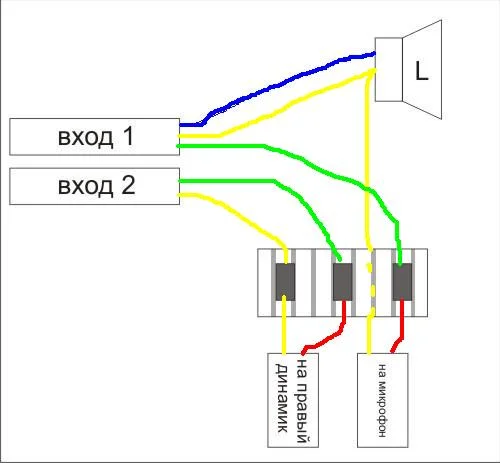

Здравствуйте. Понесла меня нелегкая в электронику, только соображаю в ней мало :)
Итак, есть наушники Defender HN-898. У них такая проблема: низкие частоты почти не слышны, голос, в зависимости от высоты и тембра либо не слышен тоже, либо как из бочки. При покупке все было нормально. Раньше эта проблема решалась шевелением провода и наклоном головы. Сейчас уже нет. Скажите, можно ли это как-то исправить, или проще купить новые?
Сейчас нарисую схему, как внутри провода раскиданы
Вот схема. Темно-серые квадратики, куда подходят провода - это спайки, входной спаян с выходным. Все три спайки изолированы от остального скотчем (штрихованый прямоугльник). Не знаю, насколько это часто встречается, но решил все описать. Качество спаек вроде нормальное, провода не отходят. В чем может быть проблема?

перепаять дл начала миниджек. провода прозвонить

Однако идея с миниджеком была правильной. На втором кольце у него было пятно непонятного происхождения. И если вставлять джек наполовину, то звук слышен нормально, только чуть тише. Не чревато ли такое обращение опасными последствиями?

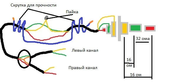

Спасибо. А еще вопрос, как провода прозвонить?
Ну попробуй мультиметром между разными, должно 16 или 32... Ом
Это следствие обрыва общего провода (на джеке 3 контакта: ближе к проводу - общий, средний и крайний - каналы) между каналами, обычно, 32 0ма, а между общим и каждым из каналов - по 16 Ом.
Определи место обрыва методом шевеления провода и снимай там изоляцию (аккуратно не повредив целые провода). Спаивай оборванный и изолируй.
Если место спайки постоянно будешь дёргать, то для надёжности скрути кусочком проволоки (медь 1,0 мм) оба провода в местах с целой основной изоляцией.
