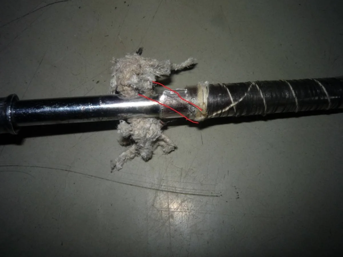

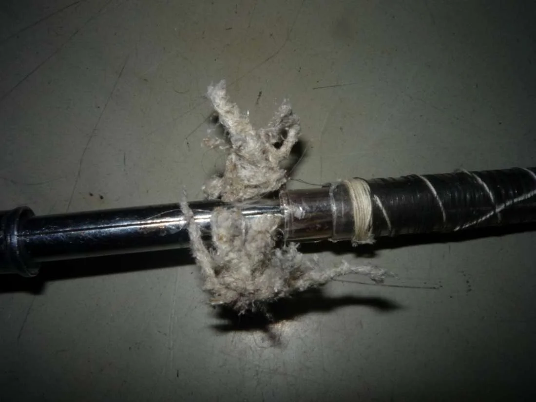

Всем добрый день!
Недавно нашел вот такой паяльник. Он разобран, торчат какие-то 2 проводка в белой тряпичной оплетке.
Как его починить? подключать в сеть боюсь, вдруг закоротит?
Верхние половинки есть, закрывающее их кольцо тоже.
С виду паяльник добротный, жаль выкидывать.
Померьте сопротивление между ножами сетевой вилки, между корпусом паяльника и каждым из ножей вилки.
Это, скорее всего, асбест. Поаккуратнее с ним - здоровья он не прбавляет.
сопротивления:
между ножками сетевой вилки - нет контакта
между корпусом и ножками - нет контакта
между проводками в асбесте и ножками вилки попарно полный контакт, сопротивление >0
можно включить кз не будет . но раз на вилке нет сопротивления то нить нихрома перегорела .
я тут подумал - мне кажется там нет никакой нити нихрома. надо заново мотать.
там сразу жало идет
на последней фото видно , вроде нихромовую проволоку намотанную на паяльник .
опа а куда пред идущее сообщение делось ?
тогда и это тоже сотри .
Я увидел нить :)
Это не нихром, это просто железная проволока - ей стягивают все слои нагревателя для лучшей теплопередачи. Нихром для такого паяльника должен быть гораздо тоньше (если только это не низковольтный паяльник) и находится между слоями слюды. Причем, возможно, в несколько слоёв.

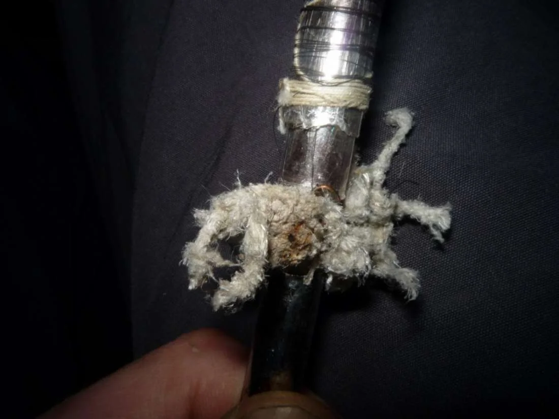

Вы хотите сказать, что сетевой провод подключен к концам именно той проволоки, что сверху намотана? "Не смешите мои тапочки" :)
Если внимательно посмотреть - я уверен - обмоточные концы уходят в толщу слюдяного пакета.
Хотя остаётся ещё один вариант - кто-то ещё до Вас примотал концы шнура к армирующей обмотке. Ничего, естественно, не получилось, и паяльник был выброшен.
На Ваших фотографиях, кстати, видна ступенька между слоями слюды, где как раз и должны находиться выводы обмотки нагревателя.
да там видно что это проволока ещё под низ уходит, так что нормально всё
Так, включил в розетку - результат нулевой: ничего не замкнуло, но и жало холодное.
как и говорил гдето перегорела проволочка . проверьте места крепления проволоки к проводам если всё нормально, то только перематывать остаётся.
